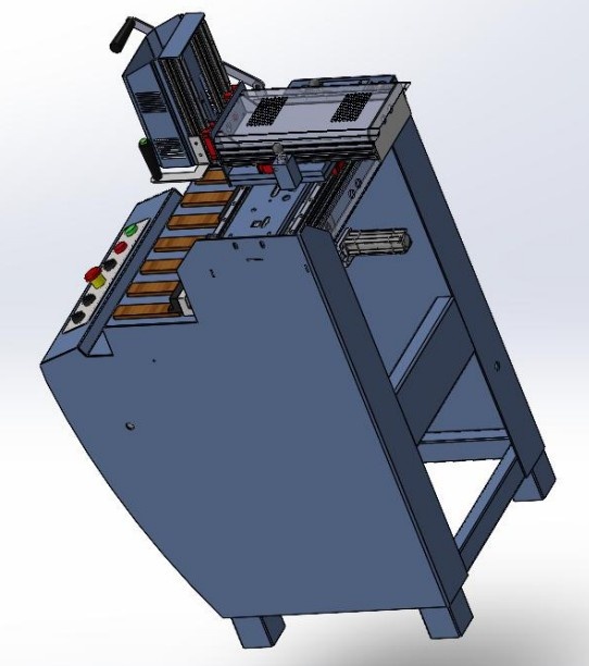

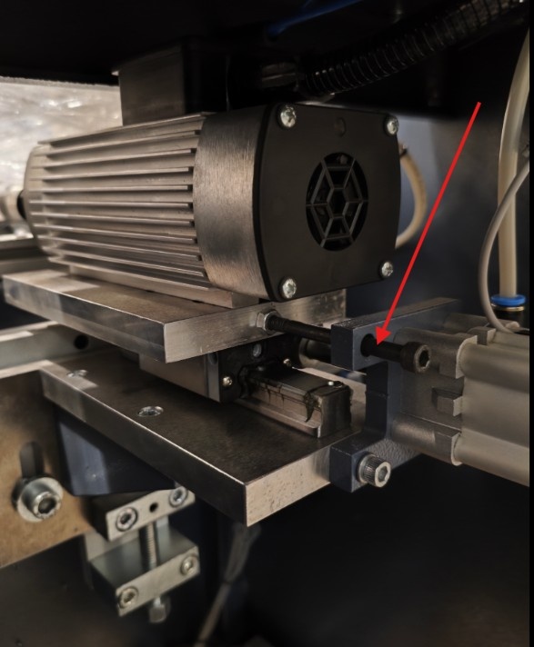

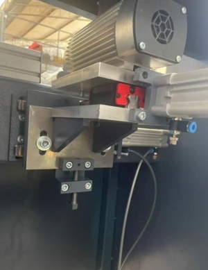

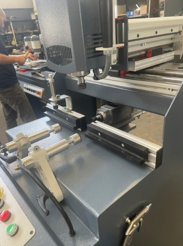

В новой модели использованы высокоточные трапецевидные направляющие, которые применяются на станках с ЧПУ. В отличии от предыдущей модели теперь вертикальное движение по оси Z выполняет только фрезерный мотор, каретки по осям X и Y имеют один горизонтальный уровень, за счет чего достигается высокая точность обработки.
Вертикальный фрезерный шпиндель имеет высокочастотный мотор с частотой вращения фрезы 18000 об/мин. с держателем инструмента ER16 со сменной цангой.

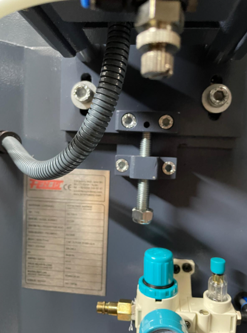

Все пневматические, серво- и автоматизированные системы, используемые в наших машинах, производства компании Festo, Германия.

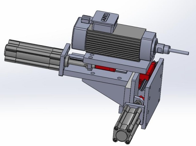

Электродвигатель горизонтального сверлильного агрегата собственного производства AREL, входящего в состав компании Fen-is .

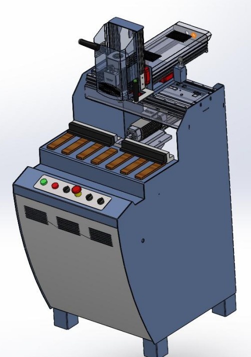

Функции
– FN 730FR, используется для вырезания соответствующих пазов в алюминиевых
профилях для замков, петель, отверстий под ручки.
• Качественная работа сверлильного агрегата за счет гидропневматического привода подачи горизонтального сверлильного агрегата с одним сверлом. Сначала засверливается отверстие под потайной винт с левой стороны, потом сверлильный шпиндель автоматически перемещается вправо по высокоточным трапецевидным направляющим по оси X для сверления второго отверстия и после этого автоматически возвращается обратно.
• Сверлильный агрегат имеет устройство регулировки по высоте
• Регулируемая скорость высокочастотного двигателя копировально-фрезерного шпинделя.
• Пневматические горизонтальные зажимы FESTO (2 шт.)
• Система охлаждения с регулировкой количества подачи СОЖ

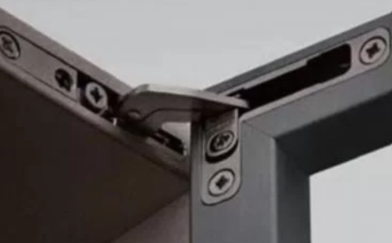

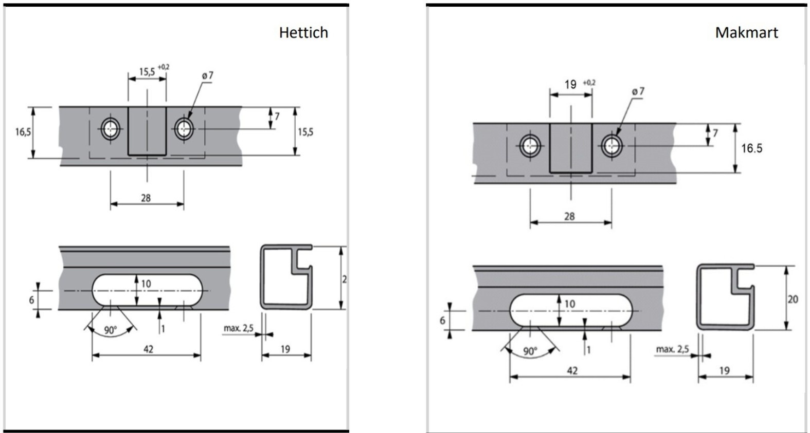

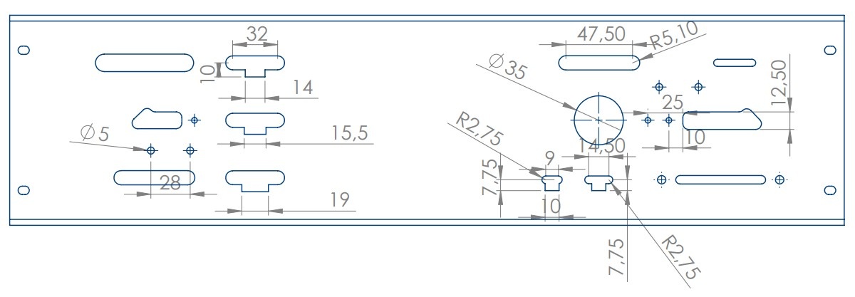

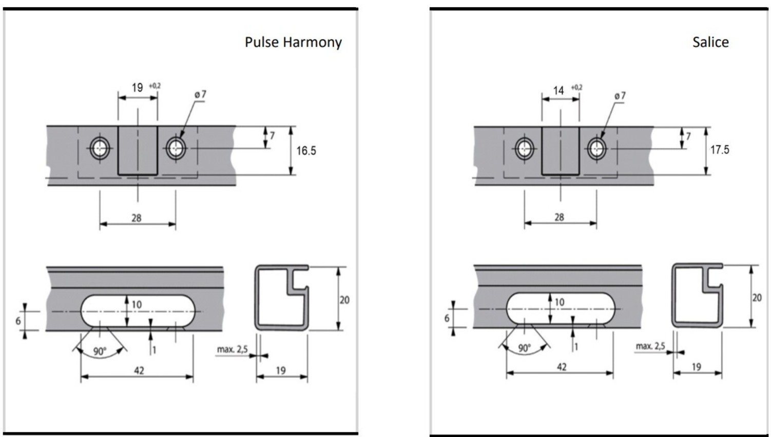

• Копирование с шаблона в масштабе 1/1, соответствующее выбранному на шаблоне отверстию. Можно фрезеровать отверстия под распространенные петли Hettich, Blum, Salice, Makmart, Pulse Harmony за одну установку профиля НЕ МЕНЯЯ его положения. Также на шаблоне предусмотрена обработка под скрытую петлю.
• Кроме того, шаблон для копирования можно смещать вправо и влево для небольших корректировок. Таким образом, оператор сможет вносить небольшие корректировки для центрирования.
• Качественная и безопасная работа благодаря эргономичному дизайну
• Корпус машины из специального алюминиевого сплава

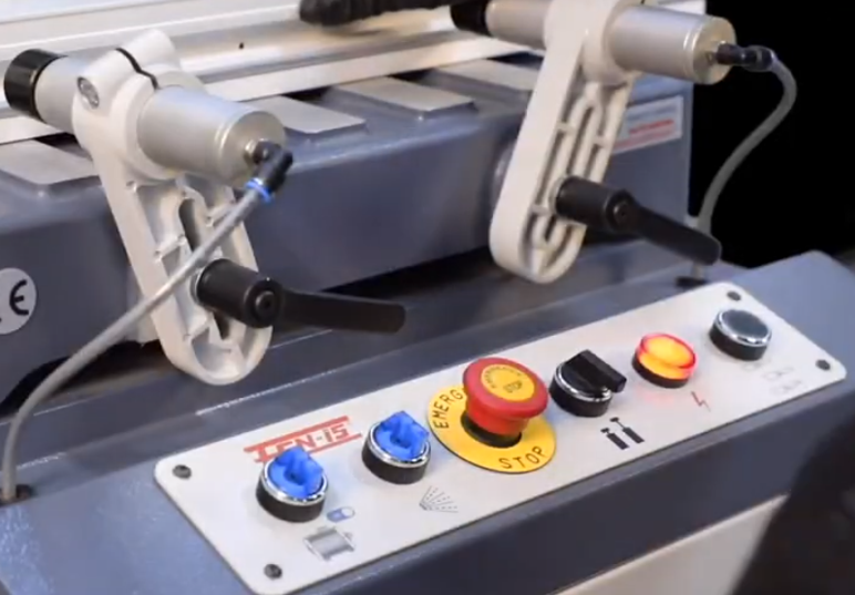

• Эргономичный блок ручного управления движением фрезы
• Двигатель копировально-фрезерного станка управляется напрямую с помощью джойстика.
• Хромированный копировальный шаблон с гальваническим покрытием
• Коррозионностойкие подшипники направляющих фрезерного двигателя по осям Х и Y.
• Зона обработки максимальная.: Х=217, Y= 125, Z= 127 мм; минимальная.: определяется диаметром инструмента. Пневматический прижим заготовки обеспечивает фиксацию профилей минимально возможных размеров, например шириной 10 мм.
Габаритные размеры 680x610x1500h мм
Вес 172 кг
Стандартное оборудование
• Фреза d8х 13 х 60L x D8 мм (1 шт.) Легированная быстрорежущая сталь HSS +5% Cobalt - 1 шт.
• Сверло с центрирующей частью 5 мм и зенкером 90 градусов - 1 шт.
• Система охлаждения регулируемая
• Шаблон быстрой перенастройки для обработки 20 мм профиля
