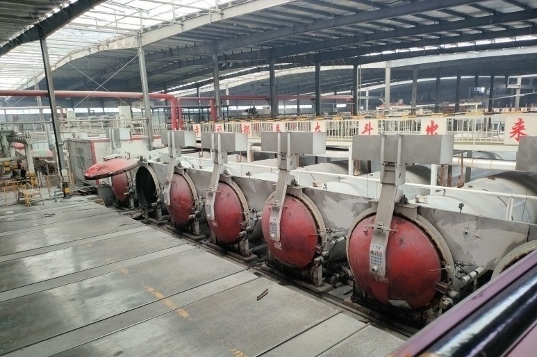

STTS Group предлагает проектирование и поставку под ключ линии по производству автоклавных газобетонных блоков (AAC) на 650-700 м3 в сутки (200 000 м3 в год):
Электрическая мощность: 720 кВт;
Производственный цикл: 8 часов;
Количество автоклавов: 8 ед.;
Приблизительная площадь: 13500 м2.

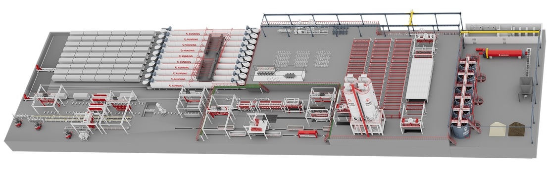

Технологическая линия по производству автоклавных газобетонных блоков включает в себя пять основных секций:
1. Секция подготовки сырья. Исходным сырьем являются: основа - песок или зола (около 60%), известь (около 20-25%), цемент (около 15-20%) и добавки - гипс (около 3%), алюминиевая пудра (около 0,1%) и вода. Данная секция включает в себя линию помола извести (дробилка и шаровая мельница сухого типа), линия помола песка (производство песчаного шлама в шаровой мельнице мокрого типа), силоса для цемента и измельченой извести, бункеры для алюминиевой пудры и гипса, емкость песчаного шлама;

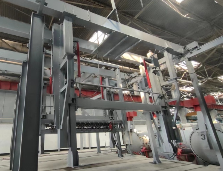

2. Секция дозировки и смешивания. Включает в себя электронные весы высокой точности для каждого типа исходного материала и смеситель. В смесителе вследствии смешения всех компонентов происходит химическая реакция между алюминиевой пудрой и щелочью (известью), вследствии чего масса значительно увеличивается в размерах (до плотности 400, 500 или 600 кг на м3 в зависимости от рецепта) и появляется та самая пористая структура, которая обеспечивает высокие теплозоляционные свойства газобетона;

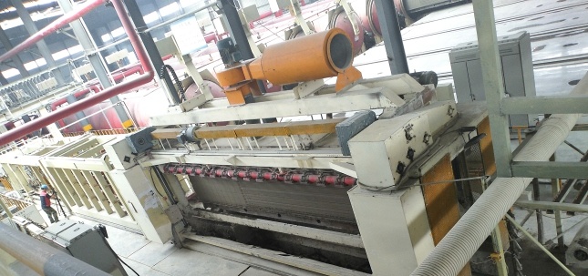

3. Секция резки. На данном этапе осуществляется выдержка материала до схватывания и, непосредственно, резка. На скорость схватывания материала влияет, в первую очередь, количество гипса в рецепте. Резка осуществляется на специальном станке при помощи струн и ножей. Все обрезки идут на повторную переработку, что создает безотходное производство;
4. Секция автоклавирования. Данный этап является самым важным, именно в автоклаве, за счет воздействия разогретым до ~190 градусов паром, достигается высокая прочность, в отличии от других типов блоков. При автоклавировании создается специальная кристаллическая структура в материале, которой и обусловлена высокая прочность;
5. Секция упаковки. После автоклава блоки остывают, сортируются и упаковываются на автоматической линии.
