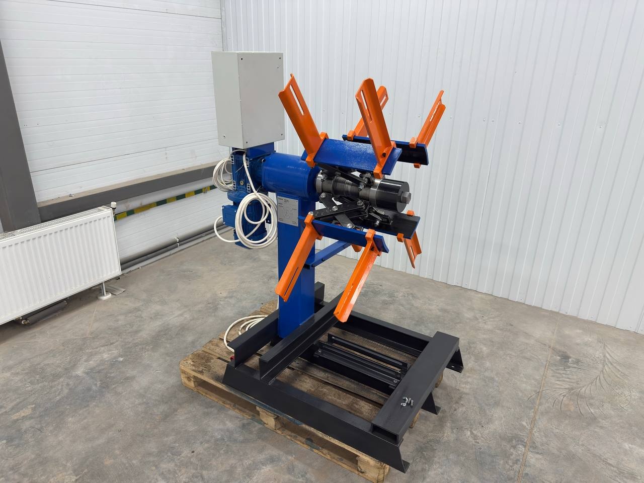

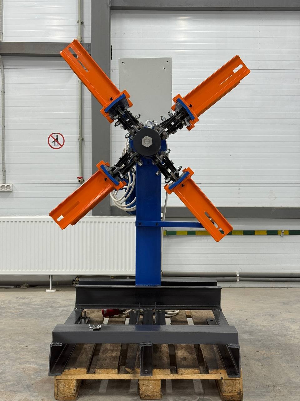

Станки74РФПредприятие ООО Квалитет Технология представляет новинку: Размотчик рулонного метала Kvatek Model M2 собственного производства!
Технические характеристики:
Габариты, LxВхH мм: 1530х1200х870
Масса, кг: 300
Грузоподъемность (без доп. опоры), кг: 2000
Мах. ширина рулона, мм: 330
Max. внешний диаметр рулона, мм: 1500
Внутренний диаметр рулона, мм: 400 - 600
Толщина металла в рулоне, мм: 0,3 - 4
Количество лопастей, шт: 4
Возможность реверсивного движения: предусмотрена
Конструкция нашего размотчика продуманно практична!
Преимущества:
- Установка штрипсы механизирована при помощи мотор-редуктора;
- Размотчик можно устанавливать с любой стороны от пресса;
- В корпусе установлен рым-болт для удобной транспортировки;
- Конструкция рамы позволяет перемещать размотчик при помощи вилочного погрузчика;
Станок уже на складе и готов к отгрузке любой удобной транспортной компанией.
