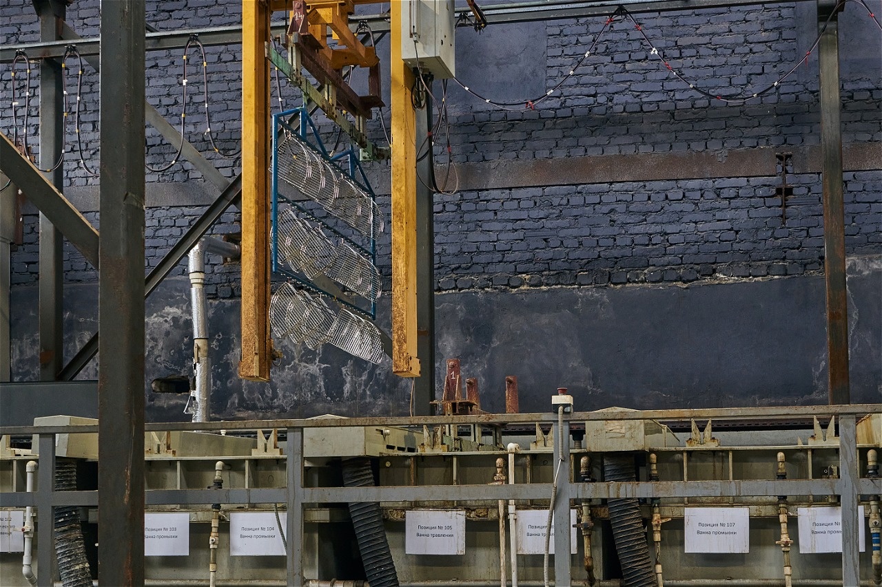

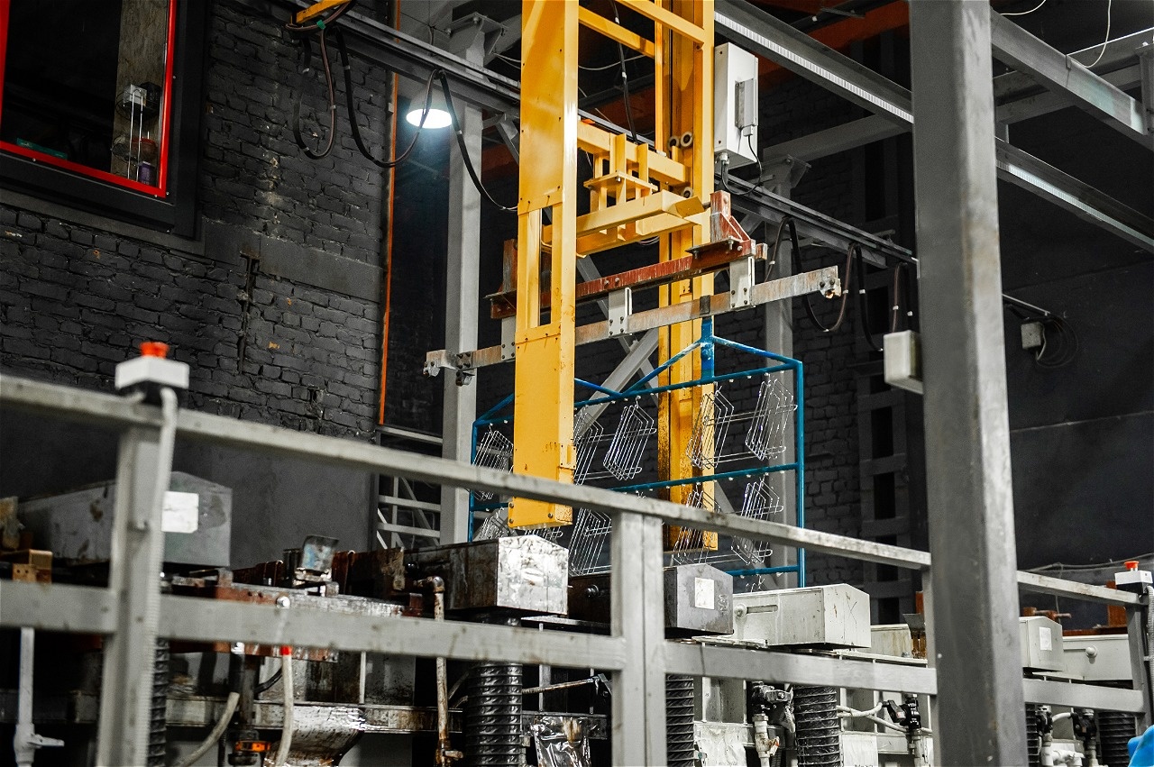

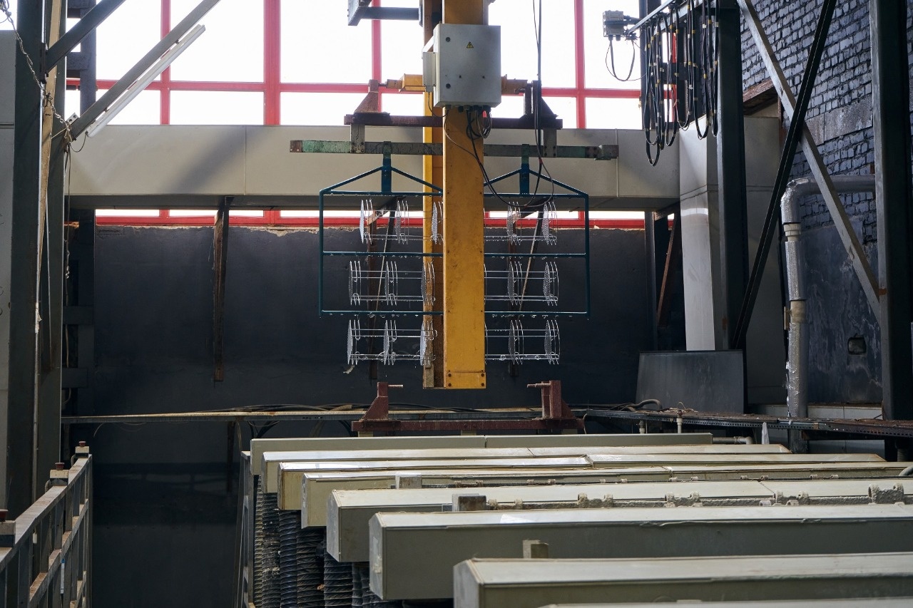

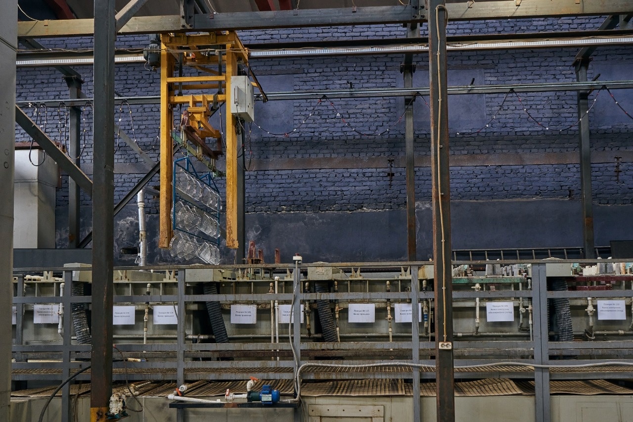

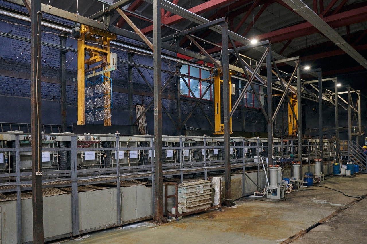

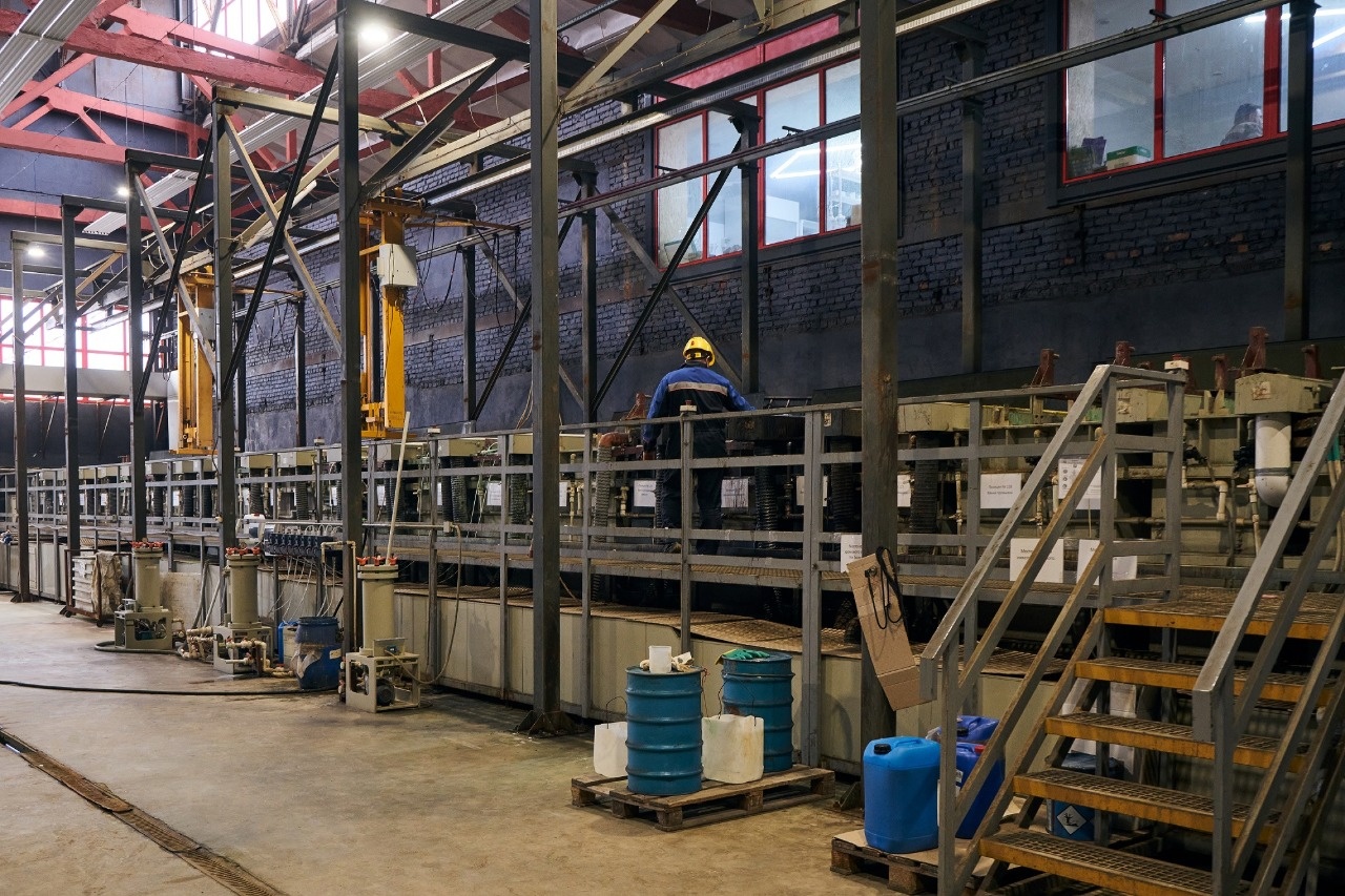

Автоматическая гальваническая линия подвесочного типа производства Австрии( ANSELMA-INDUSTRIE) Технические характеристики:Линия оснащена 122 ванными , участвующие в тех процессе. Размеры основных ванн : Ширина 1980 мм Длинна 800/150 мм Высота 1500 мм Рабочий объем ванн от 1380 л до 5260 л Виды покрытий: Хром Блестящий Никель Блестящий Никель Золото блестящее Медь Основные металлы покрываемых ихделий : 60% сталь 30 % цинк-литье под давлением/ЗАМАК 10% Алюминий Производительность 18 м2/час в смешанном режиме. 6 Транспортных тележек исполненные как портальный транспортер Линия1-3 шт Линия 2 - 3 шт Грузоподъемность 300 кг Скорость передвижения от 0 м-60 м/минЛиния оснащена 39 вытяжными каналами из ПП с односторонним или двухсторонним всасыванием.

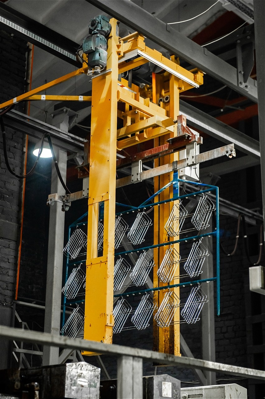

Автомат для нанесения гальванических покрытия выполнен как система подвесок U-образной формы . Для обеспечения непрерывного технологического процесса в установке используют 2 системы поперечной транспортировки(1х как система для транспортировки деталей с опусканием в ванну и 1х в качестве системы для транспортировки без опускания в ванну, по верху гальваноавтомату.)
Края всех станций / рабочих ванн находятся на одной высоте над уровнем пола цеха. Все станции и ванны имеют одинаковую внутреннюю ширину в 1980 мм (поперек линии) . Внутренняя глубина ванн составляет 1500 мм . Уровень жидкости около 100 мм ниже края ванны.
Для корректировки химических составляющих имеется штатная лаборотория, блок складов для хим реагентов , изолированный склады для цианидов, оборудованное согласно проекту , а так же отдельная установка для растаривания цианидов.
Оснащена блоками питания от 400 до 6000 А .
