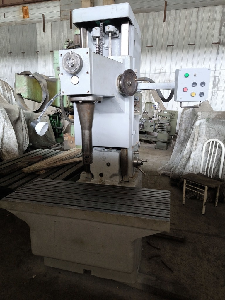

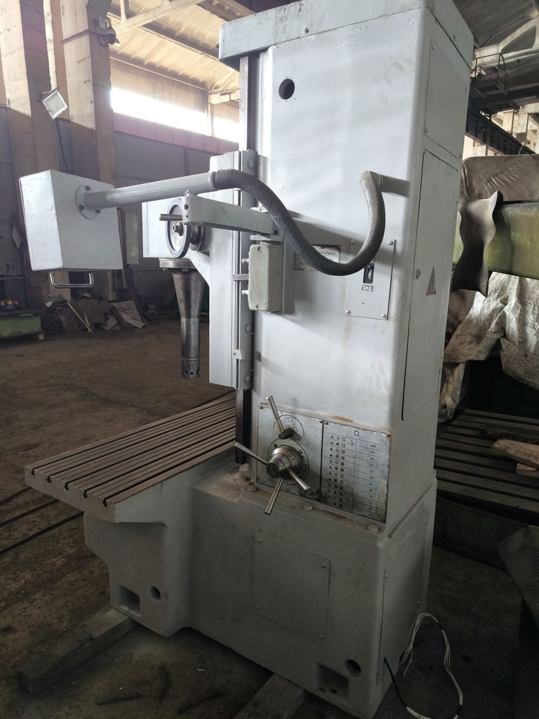

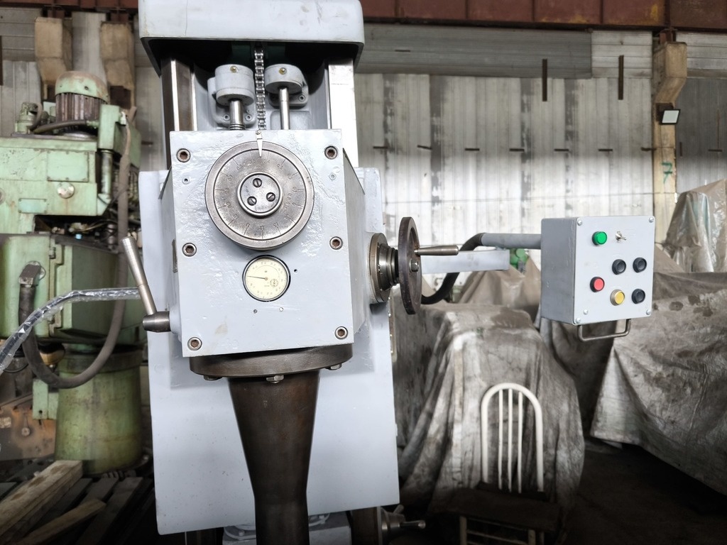

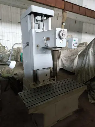

2Е78ПН станок отделочно-расточный (алмазно-расточный) повышенной точности, в хорошем рабочем состоянии, проведена ревизия, продаю с проверкой в работе.
 Габариты, (длина х ширина х высота), мм 1250 х 1260 х 2125
Масса станка, кг 2100
Станки отделочно-расточные вертикальные 2Е78ПН предназначены для ремонтной расточки блоков цилиндров и гильз автомобильных, тракторных и мотоциклетных двигателей, а также для сверления и расточки отверстий в отдельных деталях, размеры которых соответствуют технической характеристике станков.
На станке модели 2Е78ПН можно осуществлять тонкое фрезерование универсальным шпинделем.
Технические данные станка 2Е78ПН позволяют производить тонкую расточку в сталях, чугунах и цветных металлах, подрезку торца у растачиваемого отверстия и безрисочный вывод резца..
Класс точности станка П.
В качестве инструмента на этих станках применяются алмазные и твердосплавные резцы. Режим тонкого растачивания: скорость резания до 1000 м/мин, подача 0,01 — 0,1 мм/об и глубина резания 0,05 — 0,55 мм. Высокая точность обработки отверстий, отклонение по диаметру 0,003 — 0,005 мм и шероховатость поверхности 8—9-го класса на алмазно-расточных станках обеспечиваются благодаря применению малых подач и высоких скоростей резания. На алмазно-расточных станках, кроме чистовой обработки отверстий, выполняется наружное обтачивание, растачивание и обтачивание конусов, подрезание торцов и растачивание канавок числу деталей, для обработки которых применяются алмазно-расточные станки, относятся шатуны, втулки, вкладыши, гильзы, головки блока и блоки цилиндров.
В отделочно-расточных станках шпиндель располагается вертикально. Движения, необходимые для выполнения технологического цикла, сообщаются различным узлам станка. Главным движением станка является вращательно-поступательное движение шпинделя относительно его оси.
Основные параметры станка по ГОСТ 9520-73
Класс точности станка по ГОСТ 8-82 П
Диаметр растачиваемого отверстия наибольший/ наименьший, мм 200/ 28
Наибольший диаметр сверления в стали 45, мм 15
Наибольшие размеры обрабатываемого изделия, мм 750 х 500 х 450
Наибольшая масса обрабатываемого изделия, кг 200
Наименьшее расстояние от торца шпинделя до стола, мм 25
Расстояние от оси шпинделя до стойки (вылет шпинделя), мм 320
Шпиндельная бабка
Наибольшее вертикальное перемещение шпиндельной бабки, мм 500
Величина перемещения на один оборот маховика, мм 0,75
Частота вращения шпинделя, об/мин 26..1200
Количество скоростей шпинделя 12
Пределы рабочих подач на один оборот шпинделя, мм 0,025..0,200
Количество подач 4
Скорость быстрого хода, мм/мин 2000
Предохранение от перегрузки механизма подач (муфта) имеется
Выключающие упоры имеется
Автоматический возврат в исходное положение после окончания расточки имеется
Рабочий стол
Рабочая поверхность стола, мм 1250 х 500
Привод
Электродвигатель привода главного движения, кВт 2,2
