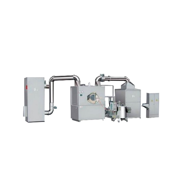

Коатер для нанесения покрытия на таблетку BGB-80
Обновлено 24.09.2025
1000623
- Модель: BGB-80
- Максимальная производительность: 20 – 80 кг / цикл
- Диаметр барабана для нанесения покрытия: 930 мм
- Диаметр загрузочного отверстия: 390 мм
- Скорость вращения барабана: 2 – 14 об / мин
- Мощность двигателя привода барабана: 1, 5 кВт
- Мощность / производительность двигателя вытяжного шкафа: 4 кВт / 3 450 м³/ч
- Мощность / производительность вентилятора подачи горячего воздуха: 1, 5 кВт / 2 600 м³/ч
- Диапазон температуры горячего воздуха: До 80 °С
- Мощность ТЭН: 27 кВт
- Мощность перистальтического насоса: 0, 03 кВт
- Толщина стенки силиконового патрубка: 1, 6 – 2, 2 мм
- Давление / расход чистого воздуха: 0, 4 МПа / 1 м³/мин
- Давление источника воды: 0, 15 МПа
- Давление / расход сжатого воздуха: 0, 4 МПа / 65 кг / ч
- Диаметр трубопроводов: 1, 5”
- Система очистки CIP:
- Оборудованный сенсорной панелью управления, с возможностью сохранения программ.
- В комплекте с бункером и трубопроводом из нержавеющей стали.
- Бак для приготовления раствора: Объём 50л, материал корпуса нержавеющая сталь, бесступенчатая регулировка скорости смешивания, однослойный бак, соответствует стандартам перистальтическим насосом GMP (перистальтический насос в комплект поставки не входит)
- Электропитание: 380 В
- Мощность: 34 кВт
- Габаритные размеры блока нагрева и фильтрации воздуха: 650 х 650 х 2 000 мм
- Габаритные размеры вытяжного шкафа: 950 х 950 х 2 450 мм
- Габаритные размеры блока нанесения: 1 300 х 1 120 х 1 850 мм
- Габаритные размеры для размещения: 3 000 х 4 500 х 2 500 мм
- Вес блока нагрева и фильтрации воздух: 400 кг
- Вес вытяжного шкафа: 480 кг
- Вес блока нанесения: 800 кг
