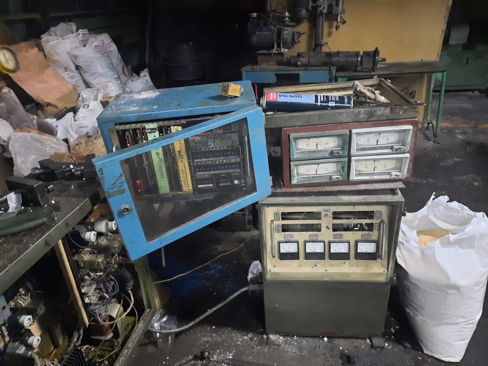

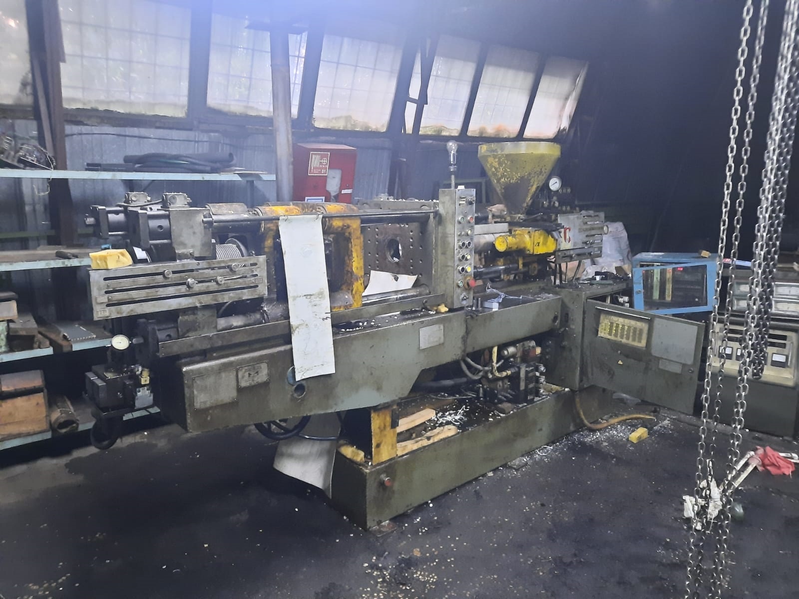

Если вы ищете проверенный термопластавтомат для выпуска серийной продукции без вложений в дорогостоящее новое оборудование — обратите внимание на ДЕ 3330.Ф1.
Оборудование находится в рабочем состоянии и готово к дальнейшей эксплуатации. В наличии 2 станка разных годов выпуска. Цена указана за 1 единицу.
✦ Станок приобретался б/у
✦ Не демонтирован после длительного хранения
✦ Возможен показ в работе

⚙ Технические характеристики
• Страна производитель: Россия
• Диаметр шнека: 40 мм
• Давление литья: 158 МПа
• Рабочий объем: 178 см³
• Скорость литья: 108 см³/с
• Пластикационная способность: не менее 85 кг/ч
• Мощность обогрева цилиндра пластикации: 7,2 кВт

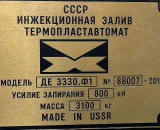

• Усилие запирания: 800 кН
• Длина хода плиты: 320 мм
• Высота устанавливаемого инструмента: 160–320 мм
• Ход выталкивателя: 85 мм
• Расстояние между колоннами (горизонтальное): 400 мм
• Расстояние между колоннами (вертикальное): 320 мм
• Рабочее давление: 15 МПа
• Мощность электродвигателя: 15 кВт
• Масса: 3100 кг
• Габариты (Д×Ш×В): 4050×1100×1940 мм
