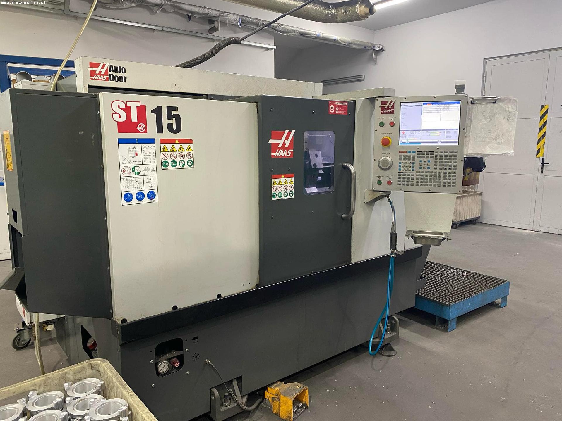

Токарный станок с ЧПУ HAAS ST-15
Обновлено 13.01.2026 1000956
Токарный станок с ЧПУ HAAS ST-15 был изготовлен в 2020 году в США компанией HAAS AUTOMATION, INC.
Технические характеристики токарного станка по металлу HAAS ST-15
  • управление ЧПУ: HAAS
  • поворот через ограждения станины: 419 мм
  • диаметр прутка: 64 мм
  • максимальная длина точения: 406 мм
  • подача по оси X/Z: 200/406 мм
  • быстрое перемещение по осям X,Z: 30,5 м/мин
  • сила тяги по оси X,Z: 14679 Н
  • максимальная скорость вращения шпинделя: 4000 об/мин
  • максимальный крутящий момент шпинделя (при 500 об/мин): 203 Нм
  • мощность привода шпинделя: 14,9 кВт
  • диаметр отверстия шпинделя: 88,9 мм
  • конец шпинделя: A2-6
  • 12-позиционная револьверная головка
  • диаметр патрона: 210 мм
  • ручное позиционирование задней бабки: 508 мм
  • удлинение пиноли задней бабки: 95 мм
  • конус пиноли задней бабки: MT3
  • объем бака для охлаждающей жидкости: 114 л
  • расход воздуха: 113 л/мин
  • давление воздуха: 6,9 бар
  • электропитание: 3x 440 В; 50/60 Гц
  • вес машины HAAS ST-15: 3584 кг
(Приведенные технические параметры были получены с сайта производителя станка. Их точность не гарантируется, поэтому они могут незначительно отличаться от реальности.)
