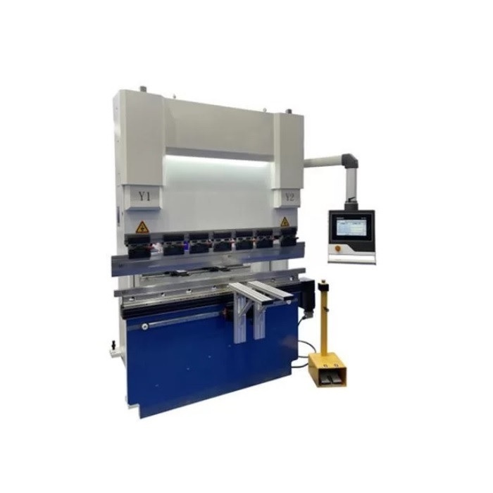

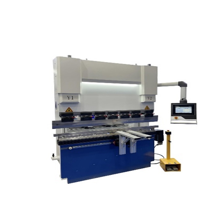

Листогибочный пресс CHD-PAS-05016
Обновлено 29.09.2025 1001042
  • Мoдeль: СНD-РAS-05016
  • Hоминальноe давлениe: 500 кН
  • Рaбочая шиpина гибки: 1 600 мм
  • Рacстoяние мeжду колоннами: 1 250 мм
  • Максимальная высота открытия: 540 мм
  • Глубина горловины: 270 мм
  • Точность гибки: ≤ 0, 5 º
  • Общая высота верхней пресс-формы: 150 мм
  • Высота нижней пресс-формы: 25 мм
  • Ось Х:
  • Максимальный ход: 600 мм
  • Максимальная скорость движения: 400 мм / с
  • Точность позиционирования: ± 0, 05 мм
  • Точность повторного позиционирования: ± 0, 03 мм
  • Ось R:
  • Максимальный ход: 130 мм
  • Максимальная скорость движения: 60 мм / с
  • Точность позиционирования: ± 0, 10 мм
  • Точность повторного позиционирования: ± 0, 05 мм
  • Оси Y1 Y2:
  • Максимальный ход: 160 мм
  • Точность позиционирования: ± 0, 02 мм
  • Точность повторного позиционирования: ± 0, 01 мм
  • Скорость движения ползуна:
  • Холостой ход: 200 мм / с
  • Рабочий: 12 мм / с
  • Обратный путь: 140 мм / с
  • Количество осей ЧПУ: Y1 Y2 Х R V 4 + 1 ось
  • Температура окружающей среды: 0 – +40 ºС
  • Относительная влажность окружающей среды: 20 – 80%
  • Электропитание: 380 В ± 10%, 50 Гц, 3 Ф
  • Мощность главного двигателя: 5, 5 / 7, 5 кВт
  • Габаритные размеры: 2 200 х 1 270 х 2 230 мм
  • Вес: 3 900 кг
