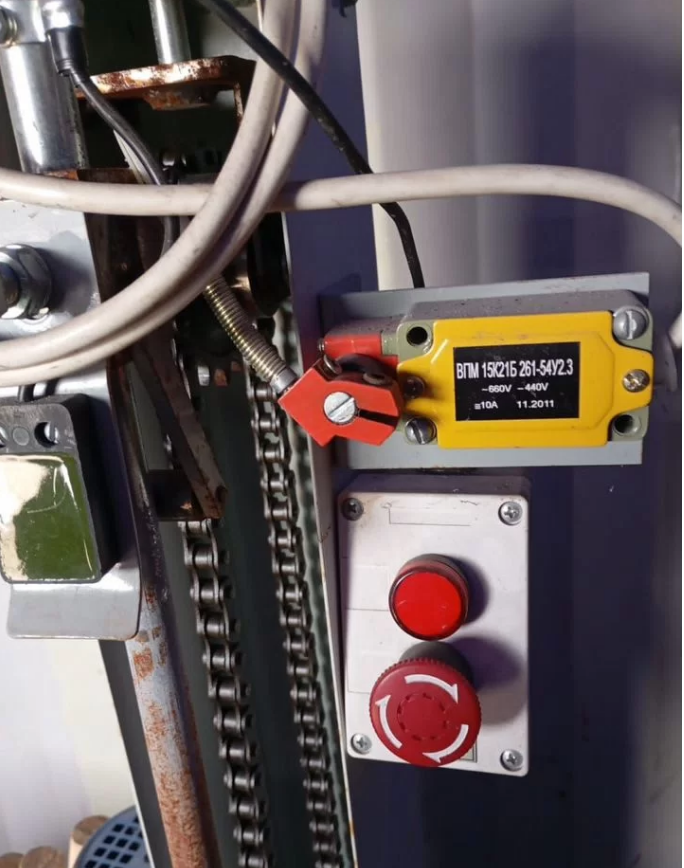

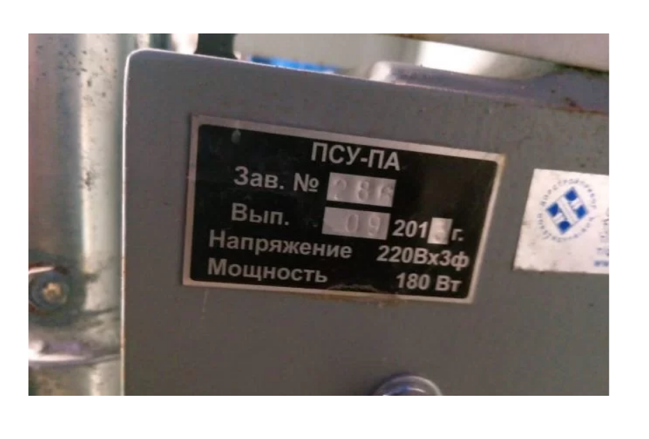

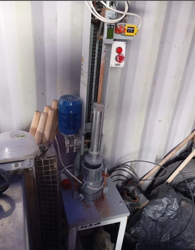

Прибор автоматического уплотнения проб псу-па
Обновлено 20.11.2026 1001066
Прибор ПСУ-ПА-М9 (220В) полуавтоматический на 1 образец Предназначен для автоматического уплотнения проб грунтов при определении максимальной плотности и оптимальной влажности по ГОСТ 22733-02.
Особенность прибора в том, что в нем можно производить не только одно, но и одновременно два испытания. Конструкция прибора обеспечивает постоянную высоту сбрасывания груза (300 мм) во время всего хода уплотнения независимо от высоты грунта в формах ПСУ. Загрузка грунта в стаканы осуществляется послойно вручную. Процесс уплотнения полностью автоматизирован.
ТЕХНИЧЕСКИЕ ХАРАКТЕРИСТИКИ
Параметры питания: 220В, 50 Гц, 1 фаза.
Частота падения груза, ударов/мин. 50
Высота цилиндра, мм 127,4 ± 0,2
Внутренний диаметр цилиндра, мм 100,0 + 0,3
Диаметр наковальни, мм 99,6 – 0,2
Масса груза, г 2500 ± 25
Отношение массы груза к массе направляющей штанги с наковальней не менее 1,5.
Число уплотняющих ударов до автоматического отключения 40 (счётчик DH48J).
Габаритные размеры :
прибора, мм (Д х Ш х В) – (340 х 340 х 1770)
блока управления, мм (Д х Ш х В) – (210 х 140 х 270)
Масса, кг: прибора 75
блока управления 7
