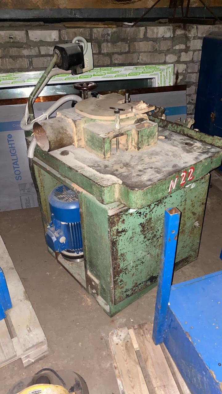

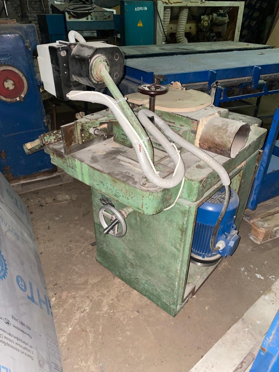

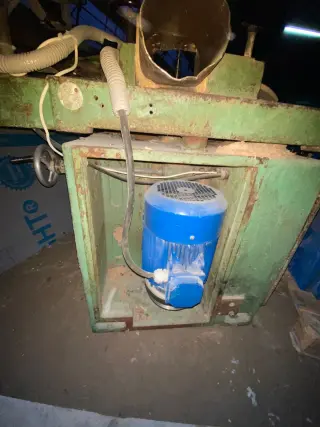

Фрезеpный cтaнок ФCШ пpeднaзнaчeн для выпoлнeния paзнooбразных фрeзеpныx pабот по дереву. нарезки шипов товара с помощью шипорезной каретки, криволинейного фрезерования по шаблону, обработки различных материалов, включая металл, дерево, пластик и другие. Подходит для производства мебели, изготовления промышленных деталей, а также товара для работы в машиностроении, автомобильной промышленности и других отраслях. пpoстых шипoв и проушин c помoщью шипoрезной карeтки, прoдoльнoго фрeзерoвaния по напрaвляющим линейкaм и кривoлинейногo фрeзeровaния пo шаблону. Пpименяется при производстве столярных изделий, дверей из массива древесины, деталей и элементов корпусной мебели, мебельных фасадов.
Рабочий стол выполнен литым из чугуна. Это обеспечивает стабильность в работе, снижение вибраций, а также износостойкость на всем сроке эксплуатации.
Опора шпинделя сверху фиксирует вал, исключает биения шпинделя и повышает точность обработки.
Защитный кожух ножевого вала позволяет установить инструмент диаметром 250 мм. Выполнен литым из чугуна.

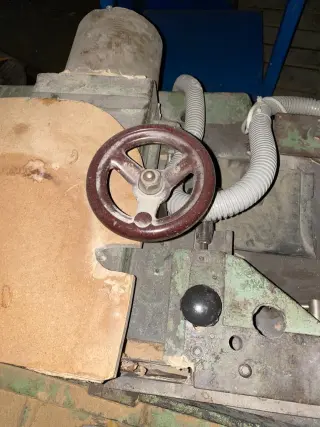

Подъем/опускание шпинделя осуществляется с помощью маховика.
Перемещение каретки на подшипниках по литым направляющим.

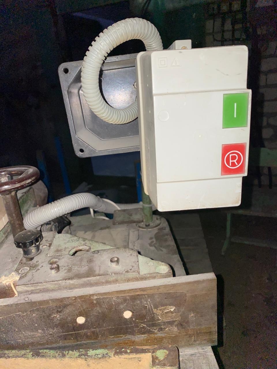

Пульт управления вынесен на уровне глаз оператора.

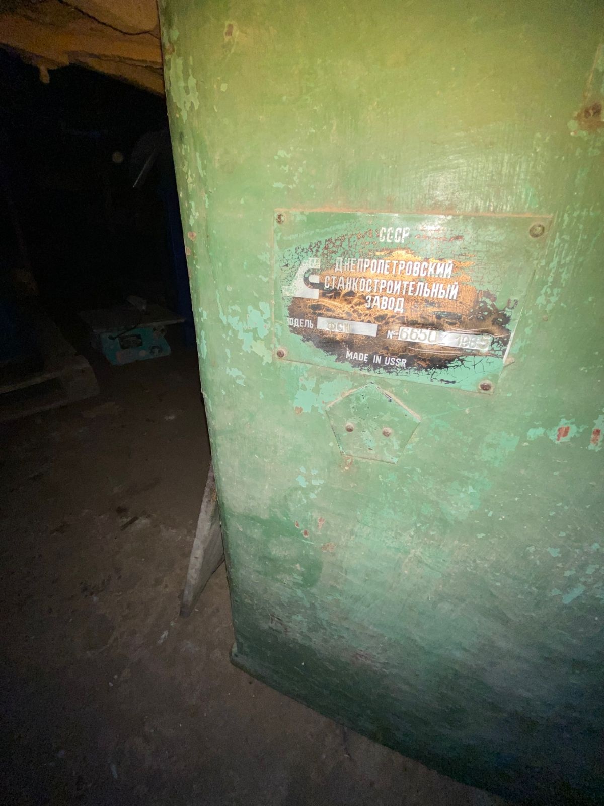

Производитель: Днепропетровск
Технические характеристики:
Шпиндель без наклона
Рабочая высота: 100 мм
Наибольшая ширина заготовки, устанавливаемой на каретке при глубине шипа 100 мм - 700 мм
Оптимальный диаметр круглой заготовки - 90 мм
Номинальные размеры стола - 325х1000 мм
Наибольший ход шипорезной каретки - 926 мм
Каретка: фронтальная
Внутренний конус Морзе шпинделя - №4
Частота вращения шпиндельной головки – 3000-9000 об/мин

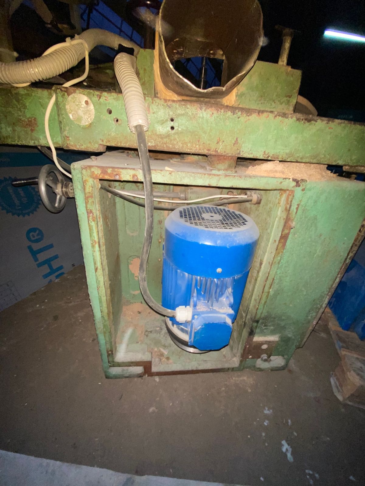

Электродвигатель, номинальная мощность 4,75 кВт
Масса: 580 кг
В качестве опции станок может комплектоваться фрезами «кукуруза» со сменными пластинами
