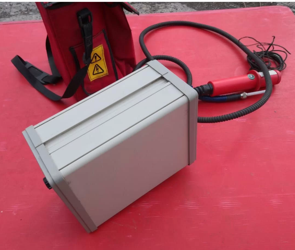

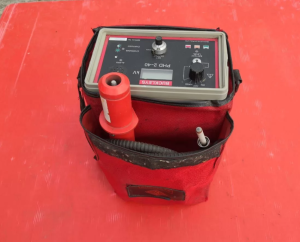

Электроискровой дефектоскоп Buckleys PHD 2-40
Обновлено 05.11.2026 1001125

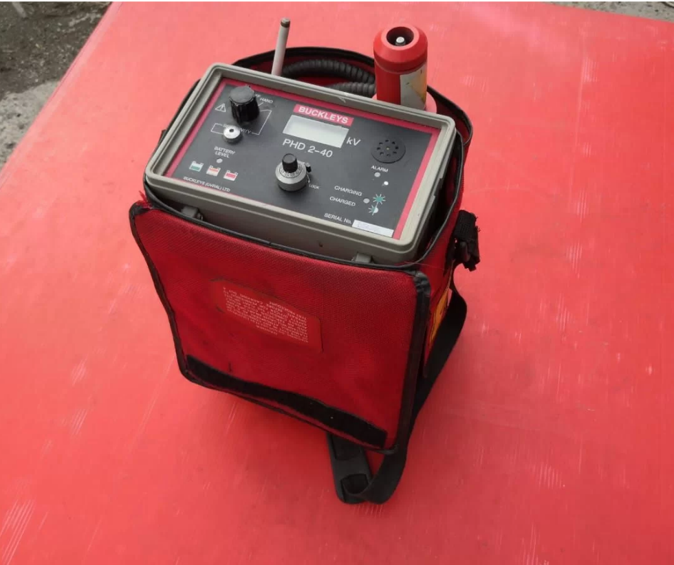

Дефектоскоп PHD 2-40 предназначен для обнаружения проколов, пористости, несплошностей в защитных изоляционных покрытиях на любых подложках При обнаружении дефекта, прибор выдает звуковой сигнал, сигнализирующий о нахождении несплошности дефектов.
Продаю только сам прибор Электродов, ручки, насадок нет
Комплектные приборы продали На некомплектный снизил цену
На приборе установлен новый аккумулятор

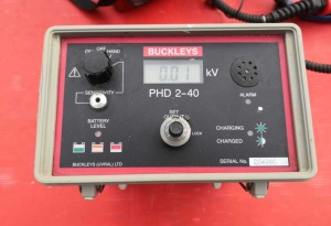

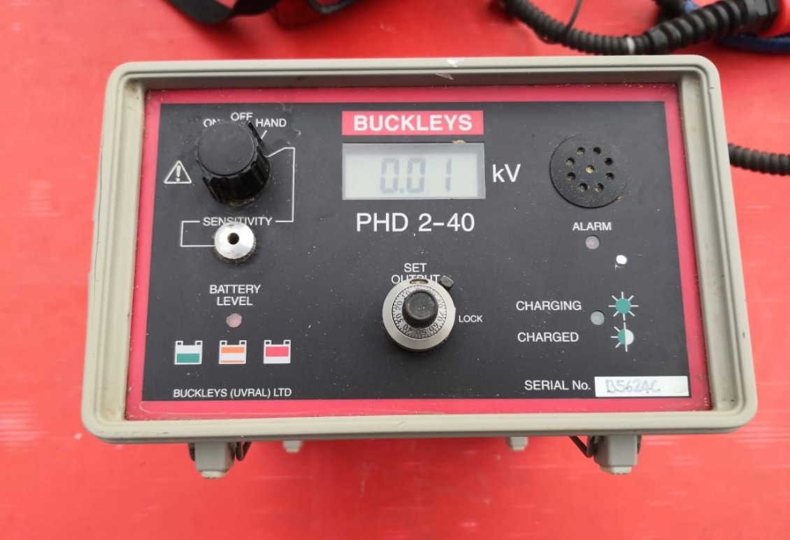

Тестовое напряжение устанавливается отдельной ручкой настройки с застопоренным указателем на шкале, тем самым предотвращая случайное изменение установленного тестового напряжения.

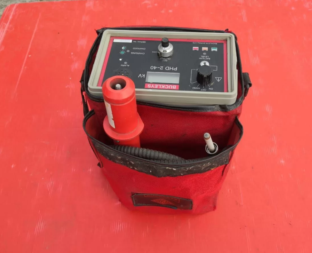

Электроискровый дефектоскоп PHD 2-40 обладает следующими особенностями:
небольшой вес (6,5 кг) и габариты (210мм Х 125мм Х 265мм) прибора позволяют работать с дефектоскопом в сложных условиях, а также делают его удобным при поездках и командировках;

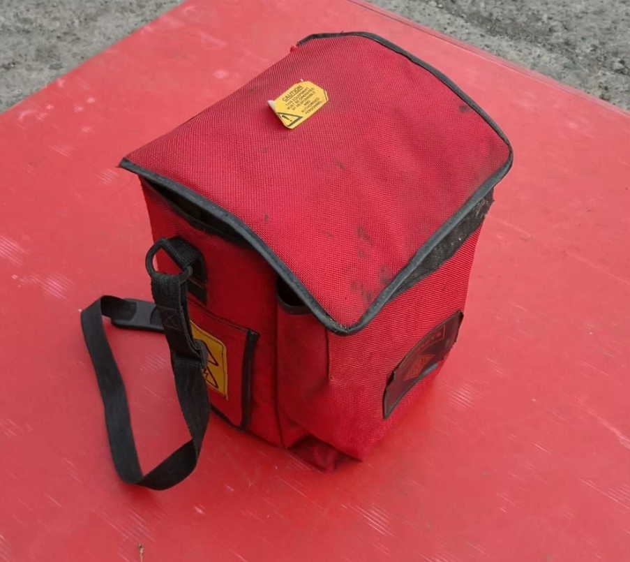

сумка-чехол, изготовленная из непромокаемого, износостойкого материла, надежно защищает прибор от грязи и осадков, так же позволяет переносить дополнительные комплектующие и зонды;
эргономичный корпус высоковольтного держателя выполнен из прочного пластика, и обеспечивает устойчивую работу, как в летнее, так и зимнее время года, исключая проскальзывание держателя в руке;
наличие световой, звуковой сигнализации обнаружения пробоя изоляции;
плавная регулировка напряжения;
простота настройки и подготовки прибора к эксплуатации;
возможность работы со щеточными и пружинными электродами, которые позволяют вести контроль всей окружности труб различных диаметров;
возможность работать с пружинными электродами выполненных из нержавеющей стали, это существенно уменьшает «провисание» электродов и позволяет уверенно контролировать нижнюю часть изоляции на трубопроводах;
трехуровневая система индикации заряда батареи;
моноблочное исполнение - генератор, аккумуляторная батарея, блок управления и зарядное устройство располагаются в корпусе прибора. Для заряда АКБ, прибор необходимо только включить в сеть;
контроль изоляции толщиной до 26 мм.

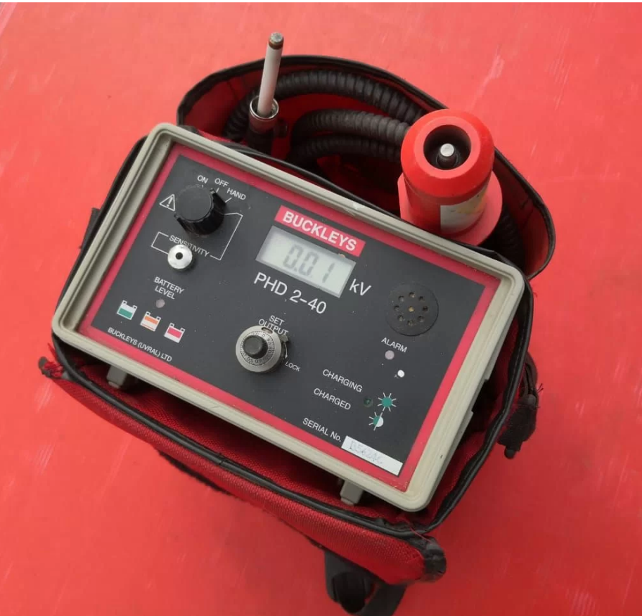

Характеристики PHD 2-40
Выходное напряжение От 2 000 до 40 000 Вольт
Время работы 7 часов без подзарядки
Напряжение сети 90-240 Вольт переменного тока, частота 50/60 Гц
Чувствительность Ручная регулировка
Размеры 210мм Х 125мм Х 265мм
Вес 6,5 кг
Дополнительно может комплектоваться наборами пружинных электродов для труб большого диаметра для BUCKLEYS PHD 2-40:
