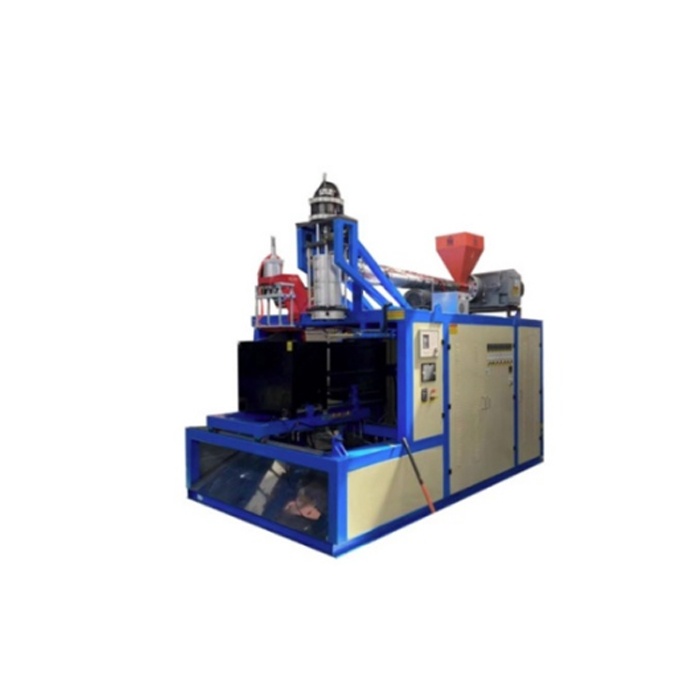

Выдувной термопластавтомат для производства канистр XL80
Обновлено 30.09.2025 1001147
  • Модель: XL80
  • Объем выдуваемой тары: 10 - 20 л
  • Количество пресс-форм: 1 шт
  • Количество рабочих станций: 1 шт
  • Размер шаблона (ширина / высота): 700 х 700 мм
  • Усилие зажима: 80 кН
  • Минимальное расстояние между шаблонами: 300 мм
  • Диаметр шнека: 80 мм
  • Соотношение сторон шнека: 25:1
  • Производительность: 80 кг/ч
  • Мощность двигателя вращения шнека: 30 кВт
  • Мощность нагрева: 24 кВт
  • Количество зон нагрева: 8 шт
  • Метод нагрева: Нагревательное кольцо + вентилятор
  • Мощность двигателя масляного насоса: 11 кВт
  • Напор насоса: 25 + 75
  • Рабочее давление воздуха: 0, 3 - 0, 6 МПа
  • Расход воздуха: 0, 5 м³ / мин
  • Общая мощность: Около 60 кВт
  • Средняя потребляемая мощность: Около 40 кВт
  • Напряжение: 380 В
  • Габаритные размеры: Около 4000 х 2400 х 3300 мм
  • Вес: 6000 кг
