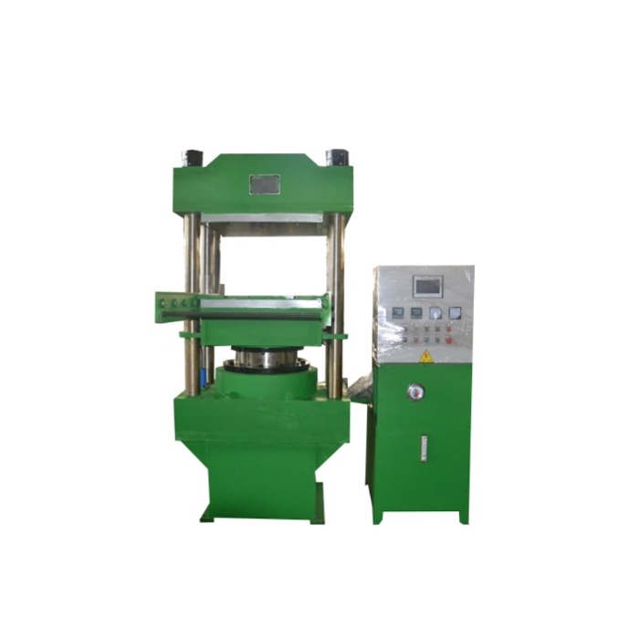

Гидравлический вулканизационный пресс для изготовления резинотехнических изделий 250T
Обновлено 30.09.2025 1001148
  • Модель: 250Т
  • Номинальное усилие зажима формы: 2, 5 МН
  • Диаметр колонны: 150 мм / 4 шт
  • Размер нагревательной пластины: 800 х 800 х 60 мм
  • Количество нагревательных пластин: 2 шт
  • Рабочее расстояние: 500 мм
  • Количество рабочих уровней: 1 шт
  • Максимальная рабочая температура: 200 °С
  • Максимальное давление рабочей жидкости: 20 МПа
  • Ход плунжера: 500 мм
  • Диаметр плунжера: 400 мм
  • Количество цилиндров: 1 шт
  • Мощность двигателя: 5, 5 кВт
  • Способ нагрева: Электрический
  • Мощность нагрева: 16, 2 кВт
  • Габаритные размеры: 900 х 900 х 2500 мм
  • Вес: 5500 кг
