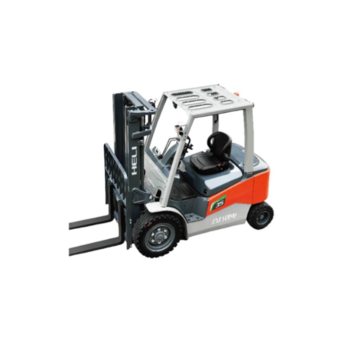

Вилочный электрический погрузчик HELI CPD15 GB2LI-M
Обновлено 01.10.2025 1001274
  • Модель: CPD15-GB2LI-M
  • Исполнение: Электрический
  • Грузоподъёмность Q (кг): 1500
  • Расстояние от спинки вил до центра груза c (мм): 500
  • Тип привода: Литий-ионный аккумулятор
  • Тип управления: Сидячий
  • Передний свес x(мм): 409
  • Колесная база y(мм): 1410
  • Общий вес (с АКБ / без АКБ) (кг): 2 950 / 2 720
  • Нагрузка на оси (с грузом, перед / зад) (кг): 3 810 / 640
  • Нагрузка на оси (без груза, перед / зад) (кг): 1 340 / 1 610
  • Тип шин: Пневматические
  • Размер шин, передние: 6,50-10-12PR
  • Размер шин, задние: 16 х 6,00-8-10PR
  • Количество колес, перед/зад (x=ведущие): 2x / 2
  • Колея передних колес b10(мм): 930
  • Колея задних колес b11(мм): 920
  • Угол наклона мачты (вперед / назад) α/β(°): 6 / 10
  • Полная высота мачты (вилы на полу, верт.) h1(мм): 1 995
  • Высота свободного подъема h2(мм): 155
  • Высота подъема (стандартная) h3(мм): 3 000
  • Макс. высота при работе (с ограждением) h4(мм): 4 014
  • Высота защитного каркаса h6(мм): 2 140
  • Высота сиденья (до земли) h7(мм): 1 110
  • Высота положения сцепного штыря h10(мм): 260
  • Общая длина (с вилами) l1(мм): 3 060
  • Общая длина (без вил) l2(мм): 2 140
  • Общая ширина b1(мм): 1 120
  • Размеры вил s/e/l(мм): 35 х 100 х 920
  • Каретка вил, стандарт ISO 2328 (Класс): 2A
  • Расстояние между вилами, макс / мин b5(мм): 960 / 200
  • Дорожный просвет (под мачтой, с грузом) m1(мм): 110
  • Дорожный просвет (центр базы, с грузом) m2(мм): 120
  • Ширина прохода для паллет 1000 х 1200 (поперек) Ast(мм): 3 469
  • Ширина прохода для паллет 800 х 1200 (вдоль) Ast(мм): 3 669
  • Внешний радиус поворота Wa(мм): 1 860
  • Скорость движения (с грузом / без) (км/ч): 17 / 18
  • Скорость подъёма (с грузом / без) (м/с): 0,48 / 0,6
  • Скорость опускания (с грузом / без) (м/с): 0,47 / 0,5
  • Макс. тяговое усилие (с грузом) (Н): 12 800
  • Преодолеваемый уклон (с грузом / без) (%): 22 / 20
  • Время разгона (10 м) (с грузом / без) (с): 5,0 / 4,5
  • Напряжение / емкость АКБ (В/Ач): 80 / 202
  • Вес аккумулятора (кг): 230
  • Мощность тягового двигателя (S2-60 мин) (кВт): 9,5
  • Мощность подъемного двигателя (S3-15 %) (кВт): 16,5
  • Управление тяговым двигателем: MOSFET/AC
  • Управление подъемным двигателем: MOSFET/AC
  • Тормоз рабочий / стояночный: Гидравлический / механический
  • Рабочее давление навески (МПа): 21,5
