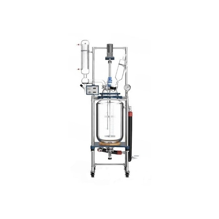

Реактор высокого давления стеклянный GL-R50
Обновлено 01.10.2025 1001287
  • Модель:  GL-R50
  • Материал корпуса: Боросиликатное стекло 3,3
  • Рабочий объем: 50 л
  • Минимальный объем перемешивания:  4,5 л
  • Фланец: 215 мм
  • Диаметр горловины: 265 мм
  • Внутренний диаметр дна: 21 мм
  • Интерфейс рубашки: 45#
  • Объем рубашки: 13 л
  • Температурный диапазон: -80 – +200 °C
  • Допустимое давление в реакторе: Вакуум-атмосферное
  • Допустимое давление в рубашке: ≤0,03 МПа
  • Стойкость к тепловому удару: ≤80 °C
  • Диаметр выпускного клапана: 33 мм (штуцер для шланга)
  • Прокладка: 264 х 220 х 3 мм
  • Вход / выход шлангов: Rc 3/4
  • Капельная воронка / добавочный сосуд:
  • Объем: 2 000 мл
  • Разъемы: 40 / 38 мм
  • Конденсатор:
  • Площадь конденсации: 0,429 м²
  • Датчик температуры:
  • Модель: PT100
  • Точность: ±0,1 °C
  • Диапазон: 5 – 35 °C
  • Электропитание: 220 – 240 В, 50 / 60 Гц
  • Габаритные размеры: 825 х 665 х 2 130 мм
  • Вес: 82 кг
