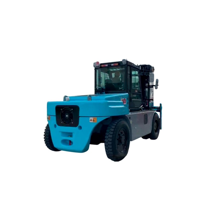

Вилочный электропогрузчик SOCMA HNF120S-EL
Обновлено 01.10.2025 1001293
  • Основные параметры:
  • Модель: SOCMA HNF120S-EL
  • Тип привода: Электродвигатель
  • Тип посадки: Сидячая кабина
  • Номинальная грузоподъемность: 10 000 кг
  • Центр нагрузки: 600 мм
  • Колесная база: 2 850 мм
  • Вес:
  • Масса погрузчика: 14 800 кг
  • Колеса и шасси:
  • Тип шин: Пневматические
  • Размер передних шин: 9.00-20-16PR
  • Размер задних шин: 9.00-20-16PR
  • Количество колес (перед/зад): 4x (ведущие) / 2
  • Колея передних колес: 1 690 мм
  • Колея задних колес: 1 960 мм
  • Габаритные размеры:
  • Угол наклона мачты (вперед/назад): 6° / 12°
  • Высота опущенной мачты: 2 850 мм
  • Стандартная высота подъема: 3 000 мм
  • Максимальная высота при работе: 4 360 мм
  • Высота кабины: 2 850 мм
  • Длина погрузчика (с вилами): 5 610 мм
  • Длина до спинки вил: 4 410 мм
  • Ширина погрузчика: 2 250 мм
  • Размер вил: 1 200 х 180 х 80 мм
  • Ширина каретки вил: 2 200 мм
  • Регулировка вил: 250 – 1 750 мм
  • Дорожный просвет мачты: 210 мм
  • Дорожный просвет центра оси: 300 мм
  • Радиус поворота (внешний): 4 500 мм
  • Производительность:
  • Скорость движения (с грузом/без): 16/20 км/ч
  • Макс. скорость подъема (с грузом/без): 220/270 мм/с
  • Макс. скорость опускания (с грузом/без): 340/320 мм/с
  • Тяговое усилие: 60 кН
  • Макс. уклон: 20%
  • Тормозная система (ходовая): Дисковые тормоза
  • Тормозная система (стояночная): Гидравлическая с пружинным приводом
  • Аккумулятор:
  • Тип батареи: LiFePO4 (фосфатно-железный)
  • Номинальная емкость: 141 кВт·ч
  • Номинальный ток: 228 А·ч
  • Номинальное напряжение: 618 В
  • Количество циклов заряда/Разряда: > 4 000
  • Теоретический срок службы: > 8 лет
  • Время зарядки: 1,5 – 2 ч
  • Потребление энергии: 17 кВт·ч/час (стандартный режим)
  • Привод:
  • Тип двигателя: Синхронный двигатель с постоянными магнитами
  • Номинальная мощность: 100 кВт
  • Тип передачи: Прямой привод
  • Гидравлика:
  • Номинальная мощность: 74 кВт
  • Давление: 20 МПа
  • Рулевое управление:
  • Тип рулевого управления: Полностью гидравлическое
  • Давление: 14 МПа
  • Способ поворота: Поперечный гидроцилиндр
