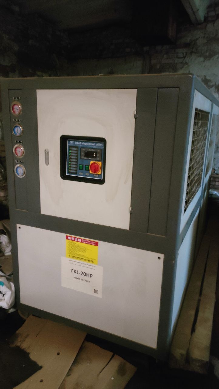

Чиллер FKL-20HP
Обновлено 01.10.2025 1001328
Чиллер, в отличном состоянии ремонта не требует.
Источник питания
Напряжение - 380В/50Гц
Хладопроизводительность: 49600 ккал/час
Хладопроизводительность: 56.74 кВт
Хладагент: Тип R22/R404C
Тип управления: Расширительный клапан с внешним датчиком давления и выравниванием температуры
Компрессор:
Тип компрессора - Герметичный
Количество компрессоров - 10 л.с.*2
Конденсатор:
Тип - V-образный высокоэффективный медный трубчатый кожух с алюминиевыми ребрами + малошумный внешний осевой вентилятор
Объем воздуха: 12500*2 м³/ч
Общая мощность вентилятора: 1,1*2=2,2 кВт
Модель вентилятора - Диаметр 630мм*2
Температура охлаждающей среды: ≤54 ℃
Испаритель:
Тип - Кожухотрубчатый теплообменник с внутренней спиралью высокой эффективности
Объем охлажденной воды - 18 м³/ч
Емкость резервуара для воды:
250 л
Диаметр сопла:
50 DN
Водяной насос:
Мощность
1.5 кВт
Производительность
18,1-27,1 м³/ч
Напор
16,5-19 м
Вход и выход охлажденной воды
2 Дюйм
Вес
560 кг
Размеры
2208x1105x1720 мм
