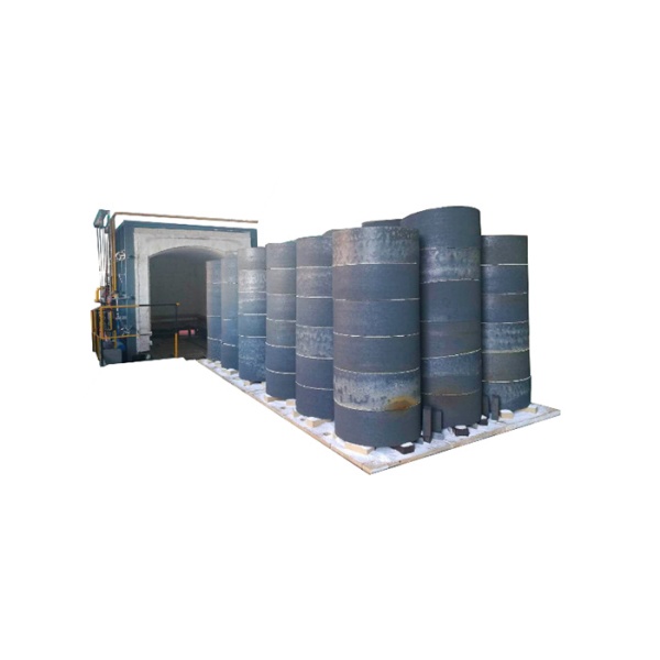

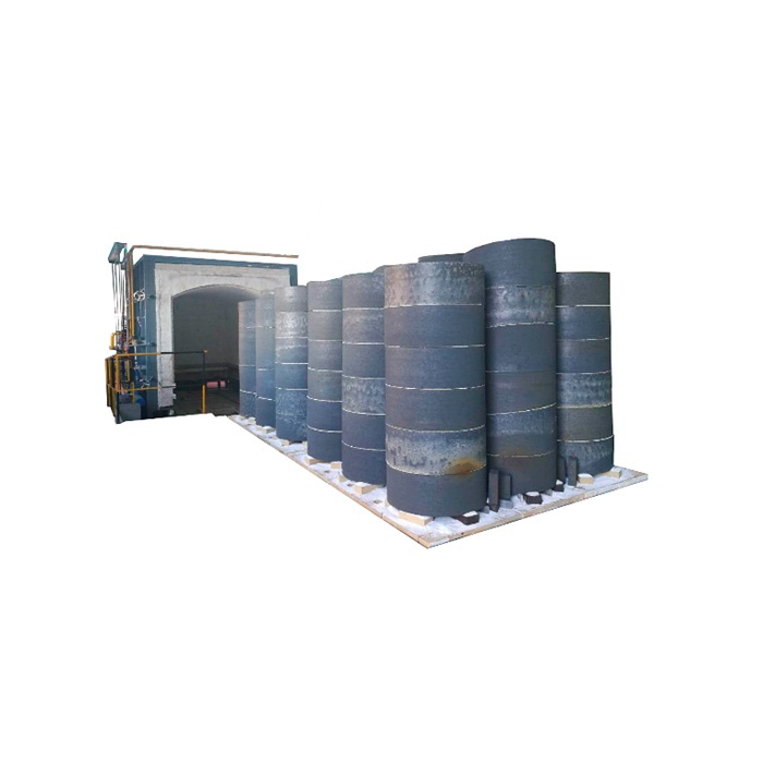

Газовая печь для обжига SY-16
Обновлено 02.10.2025 1001377
  • Модель: SY-16
  • Назначение печи: Высокотемпературный обжиг карбида кремния
  • Полезный объем печи: 16 м³
  • Максимальная проектная температура: 1200 °C
  • Рабочая температура: 1000 °C
  • Градиент температуры: ≤±5 °C
  • Температура поверхности: <60 °C
  • Контроль давления в печи: -20 – +20 Па (±2 Па)
  • Способ загрузки изделий: Прямой обжиг без муфеля
  • Принцип обжига: Крестообразное расположение горелок на боковых стенках (верх/низ, лево/право)
  • Атмосфера обжига: Окислительная
  • Конструкция свода: Подвесной свод
  • Количество вагонеток: 2 шт
  • Система дымоудаления: Нижнее
  • Топливо: Природный газ
  • Высокоскоростные изотермические газовые горелки: 6 шт
  • Контрольные точки температуры: 14 шт
  • Система управления: ПЛК
  • Управление: Автоматическое + ручная коррекция
  • Топливо: СУГ или природный газ
  • Габаритные размеры: 5500 х 3400 х 3300 мм
