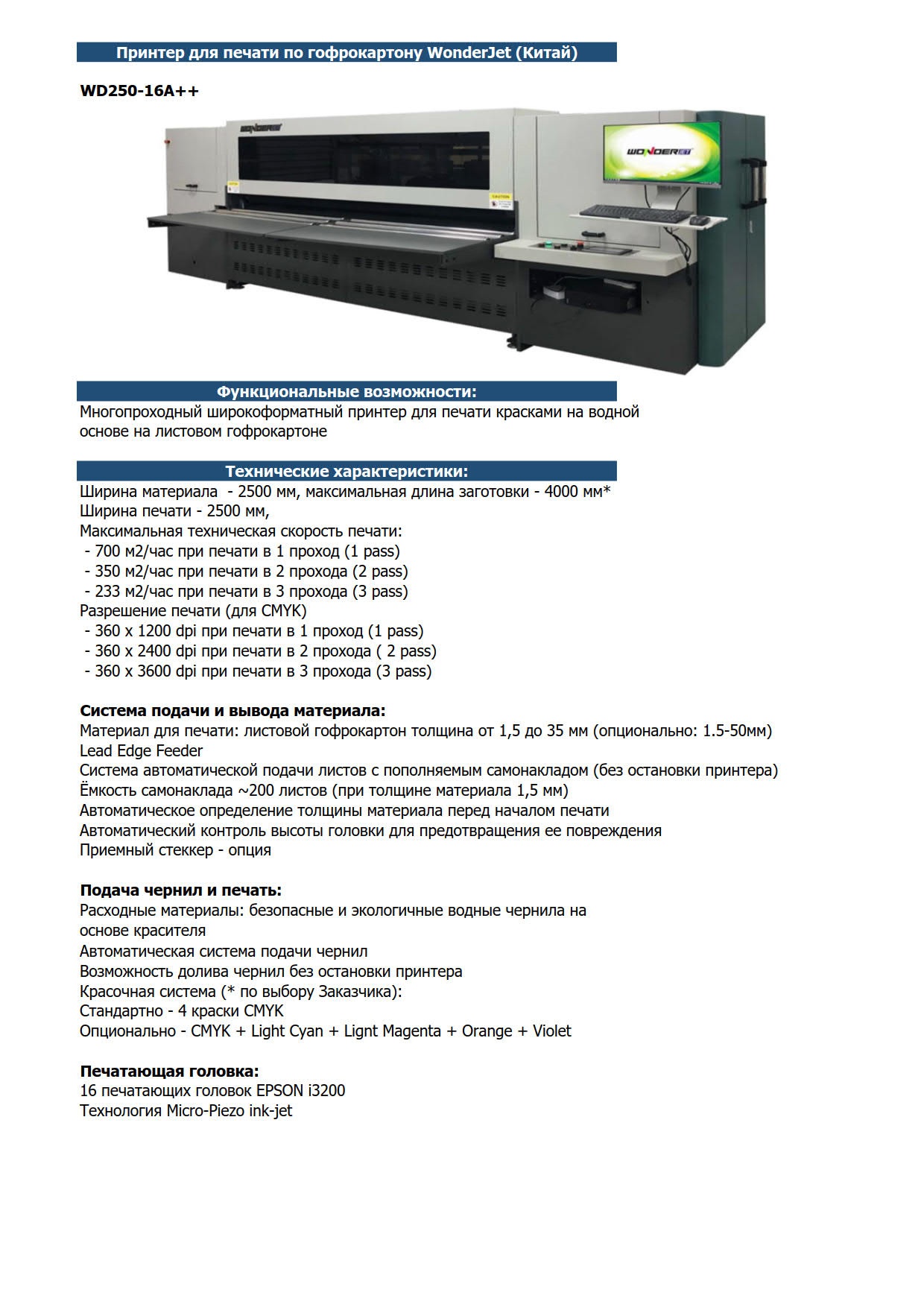

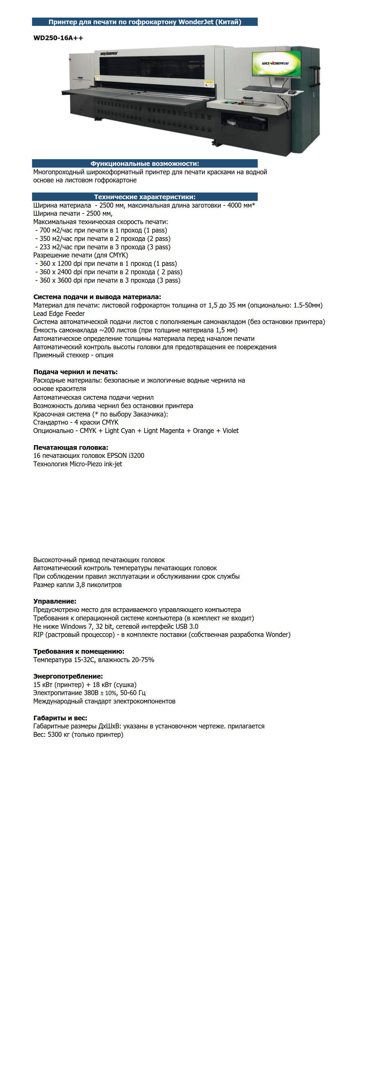

1.      Принтер для печати по гофрокартону WonderJet (Китай) WD250-16A++.
Функциональные возможности:
Многопроходный широкоформатный принтер для печати красками на водной основе на листовом гофрокартоне
Технические характеристики:
Ширина материала - 2500 мм, максимальная длина заготовки - 4000 мм*;
Ширина печати - 2500 мм;
Максимальная техническая скорость печати:
- 700 м2/час при печати в 1 проход (1 pass);
- 350 м2/час при печати в 2 прохода (2 pass);
- 233 м2/час при печати в 3 прохода (3 pass);
Разрешение печати (для CMYK):
- 360 х 1200 dpi при печати в 1 проход (1 pass);
- 360 х 2400 dpi при печати в 2 прохода ( 2 pass);
- 360 х 3600 dpi при печати в 3 прохода (3 pass).

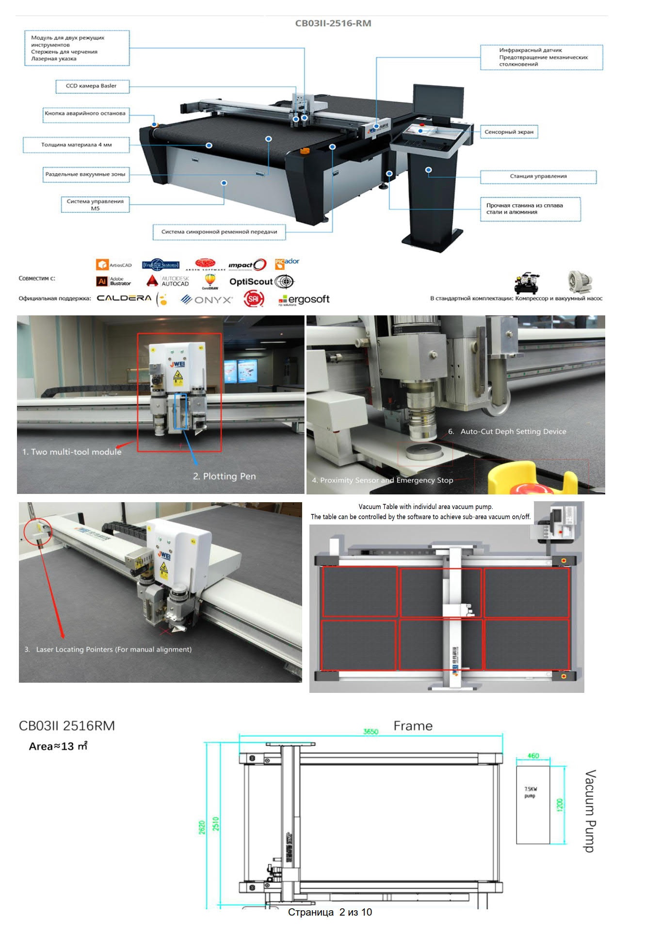

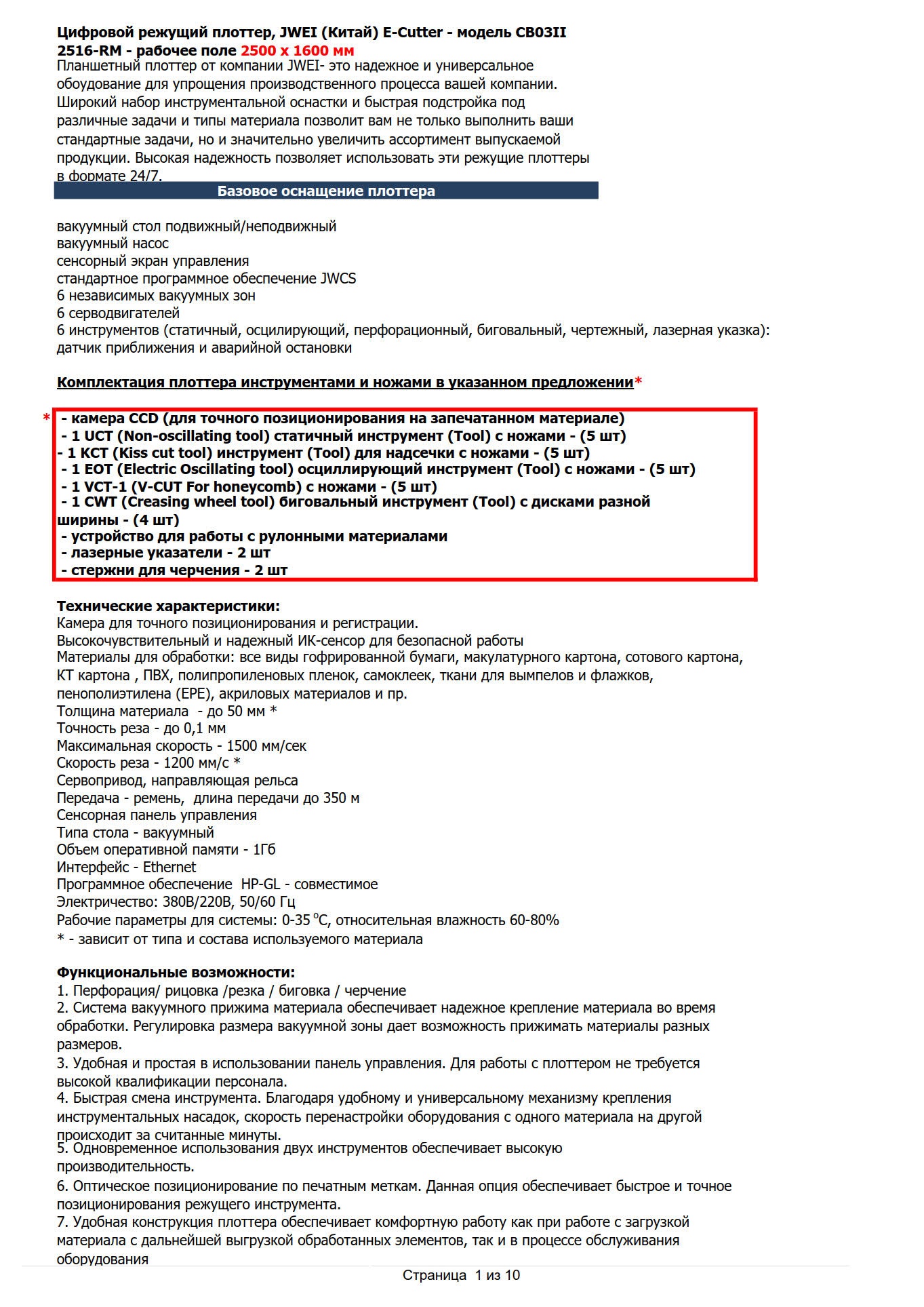

2.      Цифровой режущий плоттер, JWEI (Китай) E-Cutter - модель CB03II 2516-RM - рабочее поле 2500 х 1600 мм.
Планшетный плоттер от компании JWEI- это надежное и универсальное обоудование для упрощения производственного процесса вашей компании. Широкий набор инструментальной оснастки и быстрая подстройка под различные задачи и типы материала позволит вам не только выполнить ваши стандартные задачи, но и значительно увеличить ассортимент выпускаемой продукции. Высокая надежность позволяет использовать эти режущие плоттеры в формате 24/7.
Базовое оснащение плоттера:
-   вакуумный стол подвижный/неподвижный;
-   вакуумный насос;
-   сенсорный экран управления;
-   стандартное программное обеспечение JWCS;
-   6 независимых вакуумных зон;
-   6 серводвигателей;

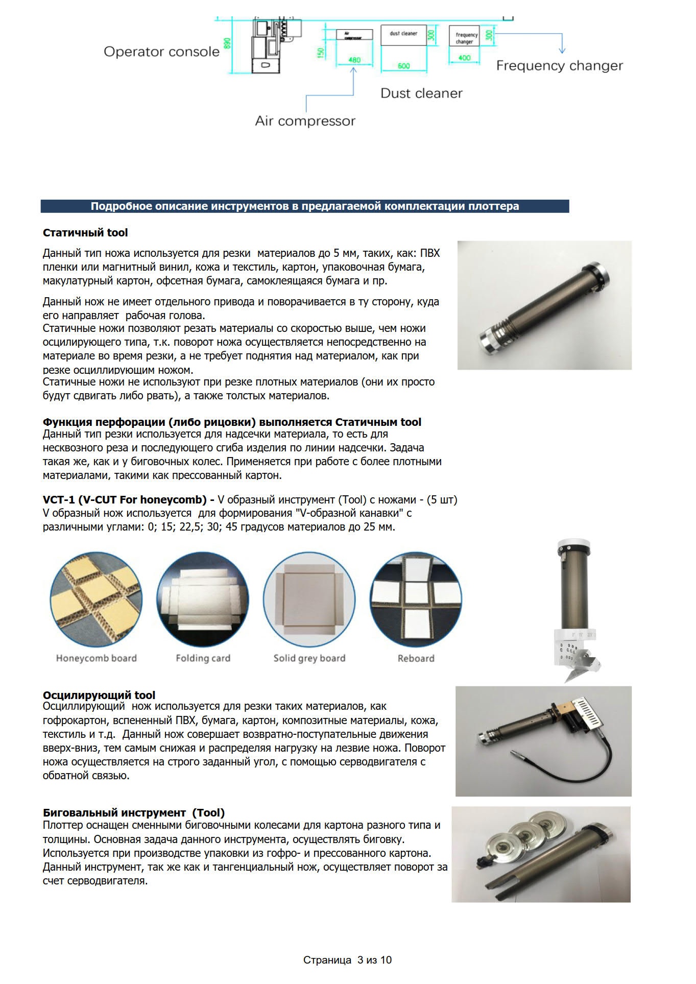

-  6 инструментов (статичный, осцилирующий, перфорационный, биговальный, чертежный, лазерная указка):
-   датчик приближения и аварийной остановки.
Камера для точного позиционирования и регистрации.
Высокочувствительный и надежный ИК-сенсор для безопасной работы. Материалы для обработки: все виды гофрированной бумаги, макулатурного картона, сотового картона, КТ картона , ПВХ, полипропиленовых пленок, самоклеек, ткани для вымпелов и флажков, пенополиэтилена (EPE), акриловых материалов и пр.
Толщина материала - до 50 мм *
Точность реза - до 0,1 мм
Максимальная скорость - 1500 мм/сек
Скорость реза - 1200 мм/с *
Сервопривод, направляющая рельса
Передача - ремень, длина передачи до 350 м
Сенсорная панель управления
Типа стола - вакуумный
Объем оперативной памяти - 1Гб
Интерфейс - Ethernet
Программное обеспечение HP-GL - совместимое
Электричество: 380В/220В, 50/60 Гц
Рабочие параметры для системы: 0-35 оС, относительная влажность 60-80% *
- зависит от типа и состава используемого материала
1. Перфорация/ рицовка /резка / биговка / черчение
2. Система вакуумного прижима материала обеспечивает надежное крепление материала во время обработки. Регулировка размера вакуумной зоны дает возможность прижимать материалы разных размеров.
3. Удобная и простая в использовании панель управления. Для работы с плоттером не требуется высокой квалификации персонала.
4. Быстрая смена инструмента. Благодаря удобному и универсальному механизму крепления инструментальных насадок, скорость перенастройки оборудования с одного материала на другой происходит за считанные минуты.
5. Одновременное использования двух инструментов обеспечивает высокую производительность.
6. Оптическое позиционирование по печатным меткам. Данная опция обеспечивает быстрое и точное позиционирования режущего инструмента.
7. Удобная конструкция плоттера обеспечивает комфортную работу как при работе с загрузкой материала с дальнейшей выгрузкой обработанных элементов, так и в процессе обслуживания оборудования.
