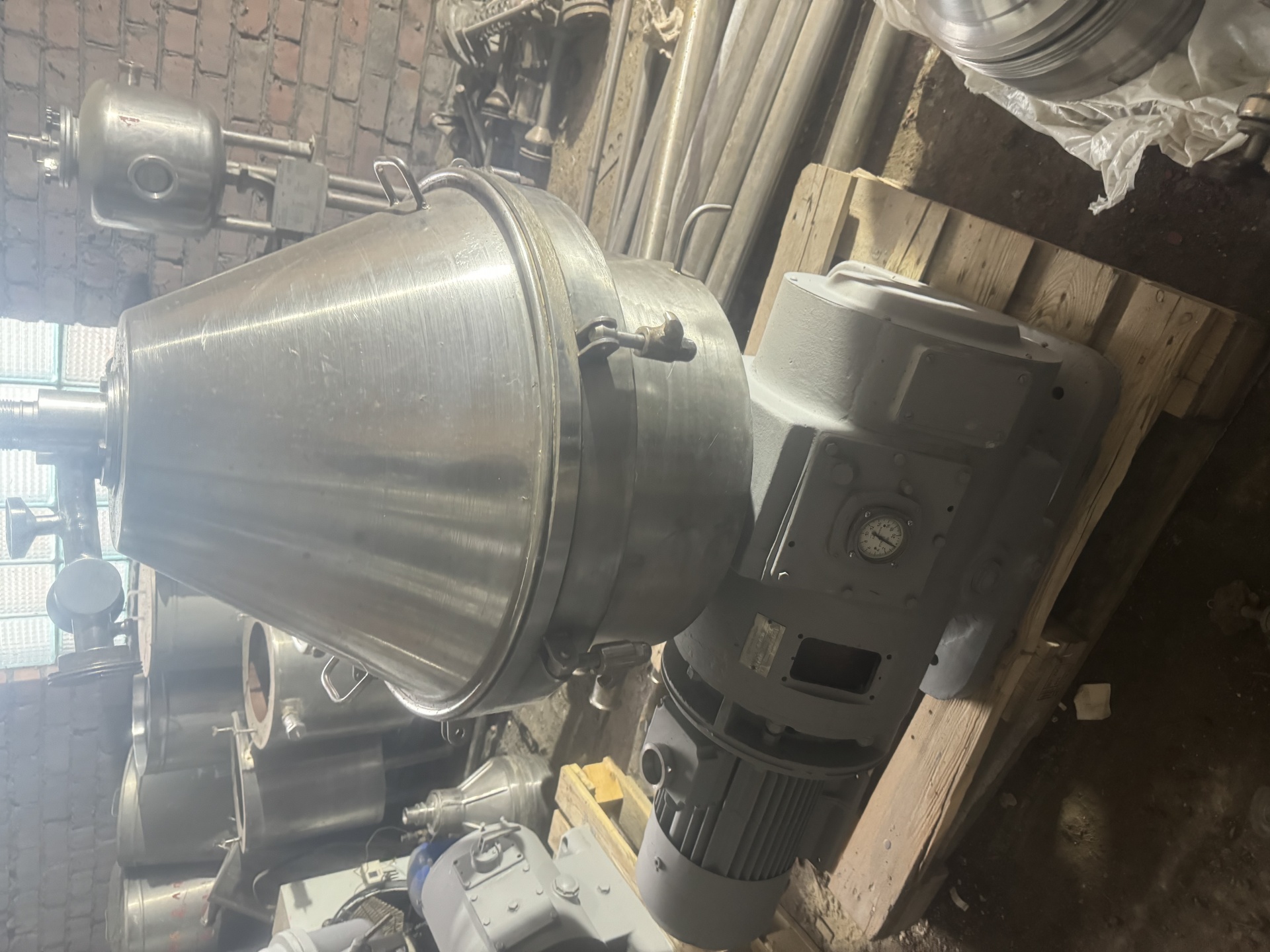

Сепаратор с хранения не работал единственное потерялся тормоз. а так все в отличном состояние отдам не дорого.
Сепаратор очиститель холодного молока А1-ОХО-10 полузакрытого типа с автоматической периодической центробежной выгрузкой осадка предназначен для эффективной очистки холодного молока от механических примесей и молочной слизи на автоматизированных линиях предприятий молочной промышленности.
Сепаратор может быть выполнен в двух вариантах. Покрашенный или покрытый нержавеющей сталью-Плакированный.
Это обеспечивает высокую долговечность и надежность оборудования, а также защиту от коррозии.
Дополнительно сепаратор очиститель холодного молока А1-ОХО-10 оснащен гидравлической системой и системой частичного и полого сброса осадка. Эти функции позволяют автоматически выполнять CIP мойку и очистку сепаратора, экономя ваше время и ресурсы.
Сепаратор молокоочиститель – неотъемлемая часть молочной промышленности, и они играют ключевую роль в обеспечении высокого качества и чистоты молока. В этом контексте сепаратор очиститель холодного молока А1-ОХО-10, предназначенный для очистки молока, выделяется своей эффективностью и надежностью.
