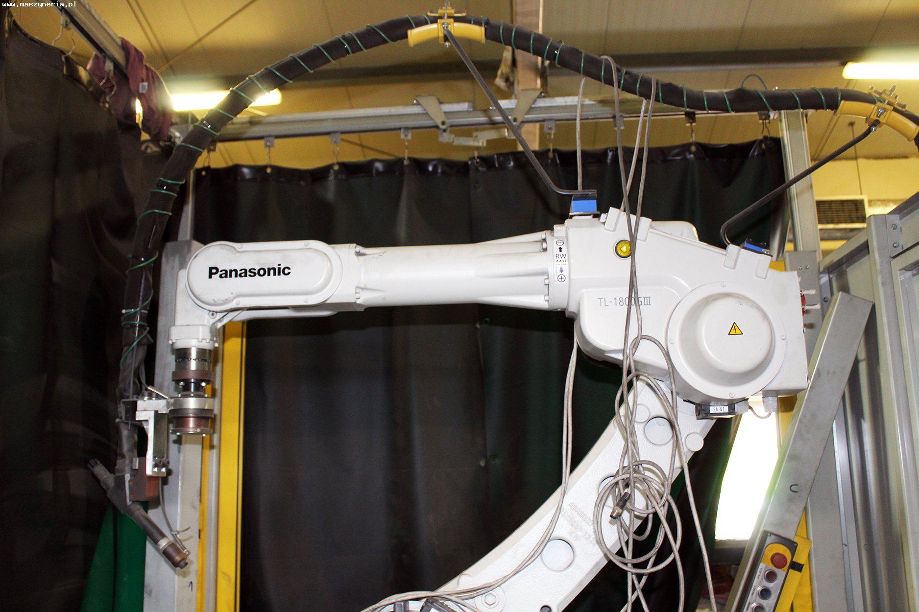

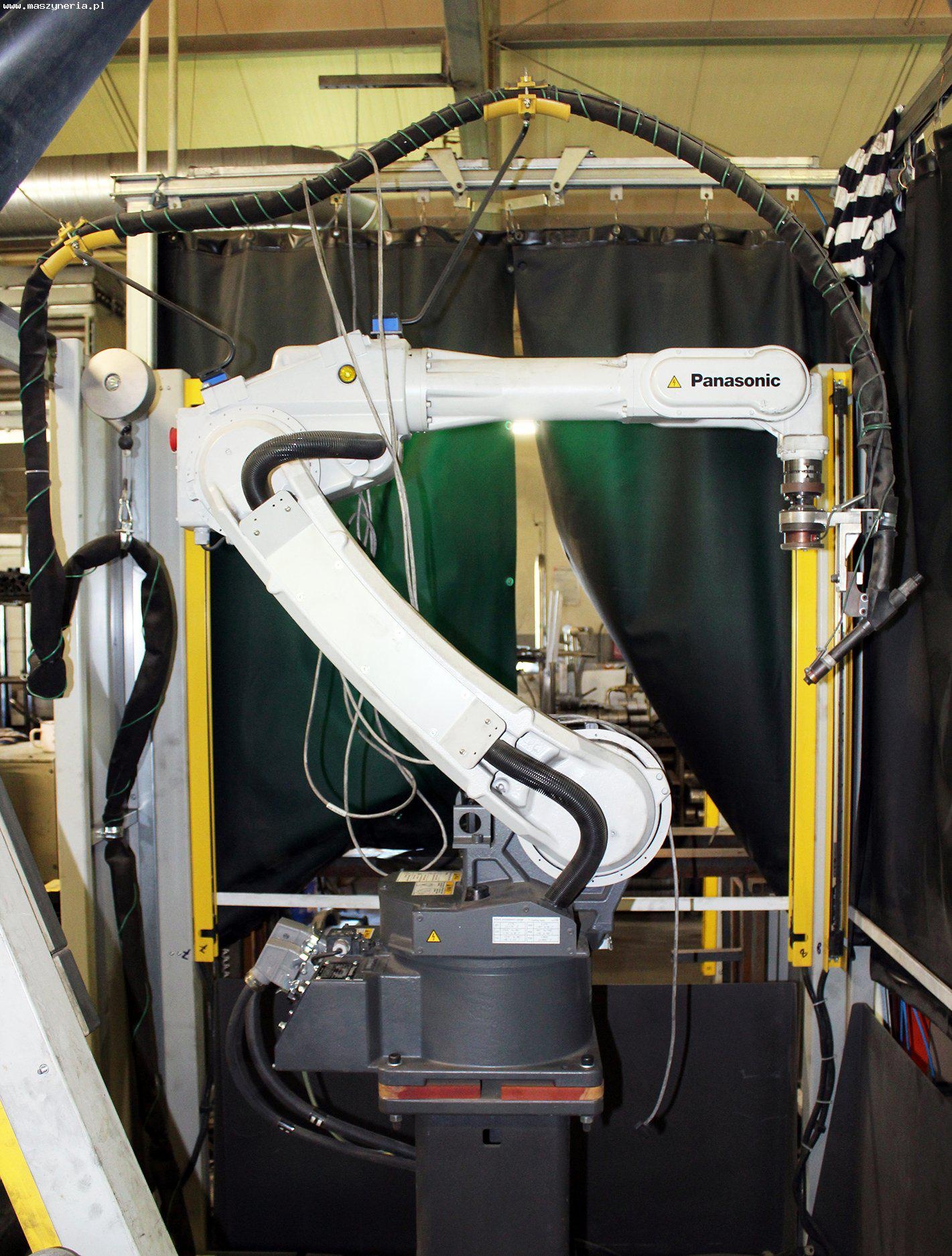

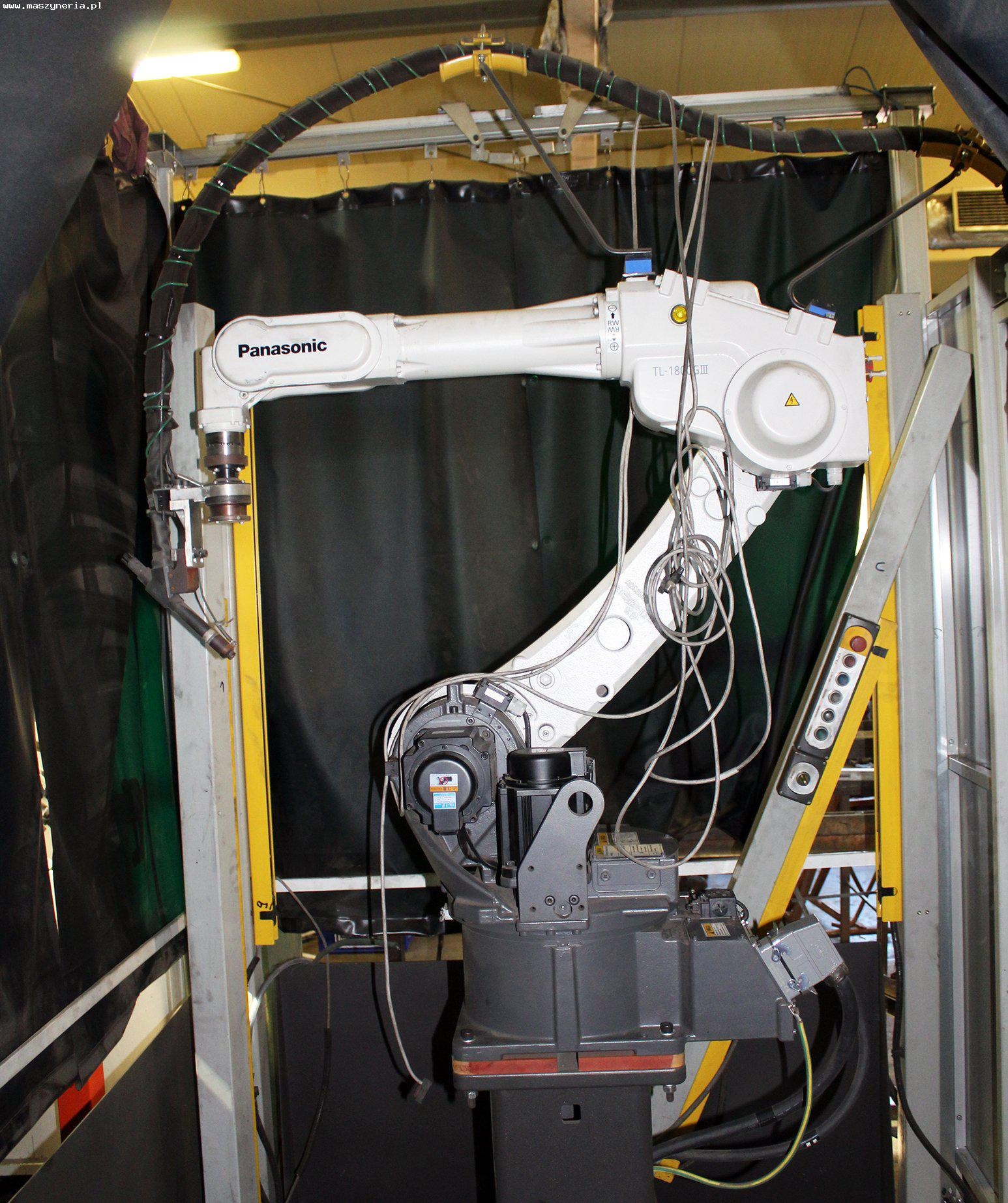

Сварочный робот PANASONIC TL-1800 GIIIбыл создан в 2021 году в Японии компанией Panasonic Smart Factory Solutions Co., Ltd.
Технические характеристики робота PANASONIC TL-1800 GIII
  • количество осей: 6
  • максимальная грузоподъемность: 8 кг
  • максимальный радиус действия руки: 1801,8 мм
  • диапазон перемещения осей робота
— ось 1 (rotating trunk): ± 170°
— ось 2 (upper arm): -90° / +165°
— ось 3 (forearm): -80° / +210°
— ось 4 (rotating wrist): ± 270°
— ось 5 (bending wrist): -160° / +95°
— ось 6 (twisting wrist): ± 400°
  • скорость движения оси робота
— ось 1 (rotating trunk): 195°/s
— ось 2 (upper arm): 197°/s
— ось 3 (forearm): 205°/s
— ось 4 (rotating wrist): 385°/s
— ось 5 (bending wrist): 375°/s
— ось 6 twisting wrist): 624°/s
  • повторяемость позиционирования: ± 0,08 мм
  • часы работы: 820 h
  • вес станка PANASONIC TL 1800: 215 кг

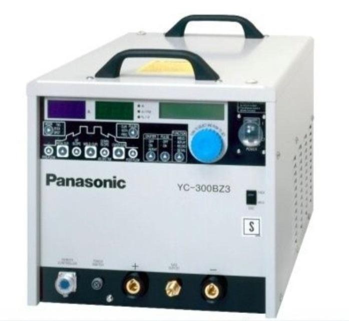

Сварочный источник PANASONIC YC-300BZ3
  • метод сварки: DC TIG, DC импульсный TIG
  • напряжение: 400 В переменного тока
  • частота: 50/60 Гц
  • номинальная мощность: 11 кВА
  • сварочный ток: 4-300 A
  • рабочий цикл: 40%
  • размеры (Д х Ш х В): 380 х 510 х 410 мм
  • вес: 66 кг

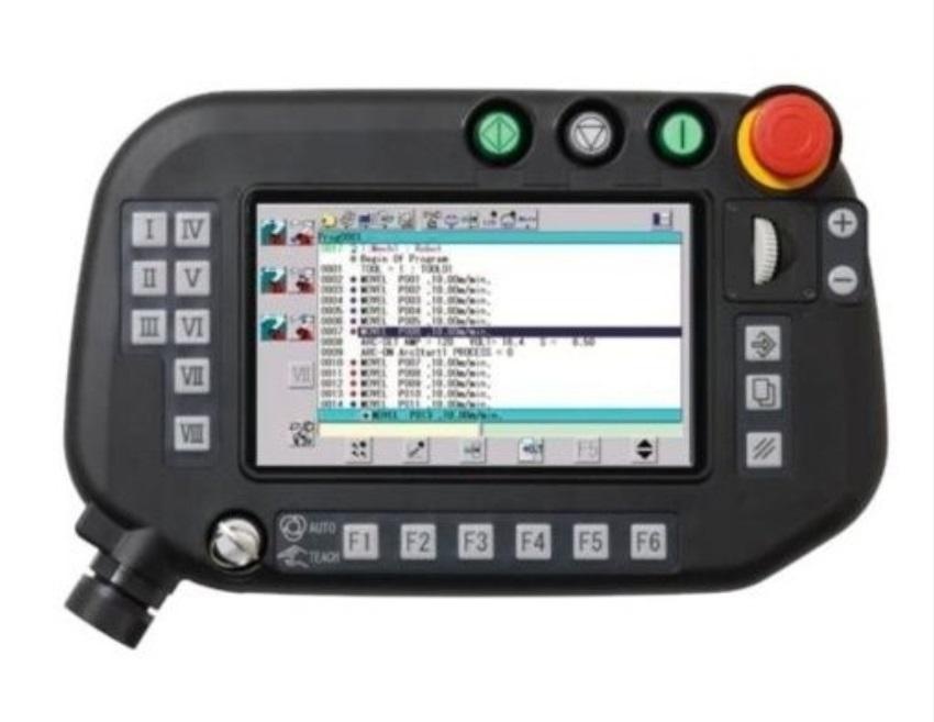

Портативный блок управления (pendant)
  • 7″ цветной ЖК-экран
  • 6 отдельных кнопок для каждой оси
  • внешняя память: SD-карта, USB-порт (2 шт.)
