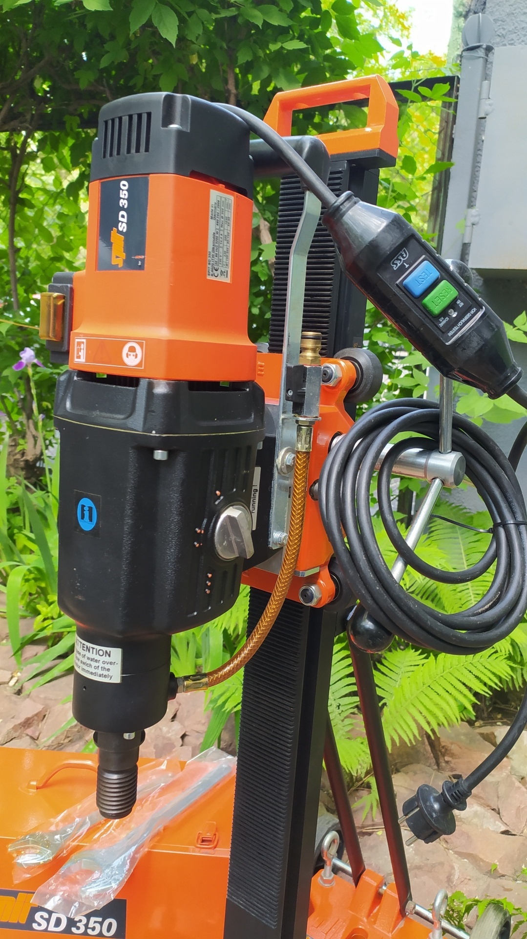

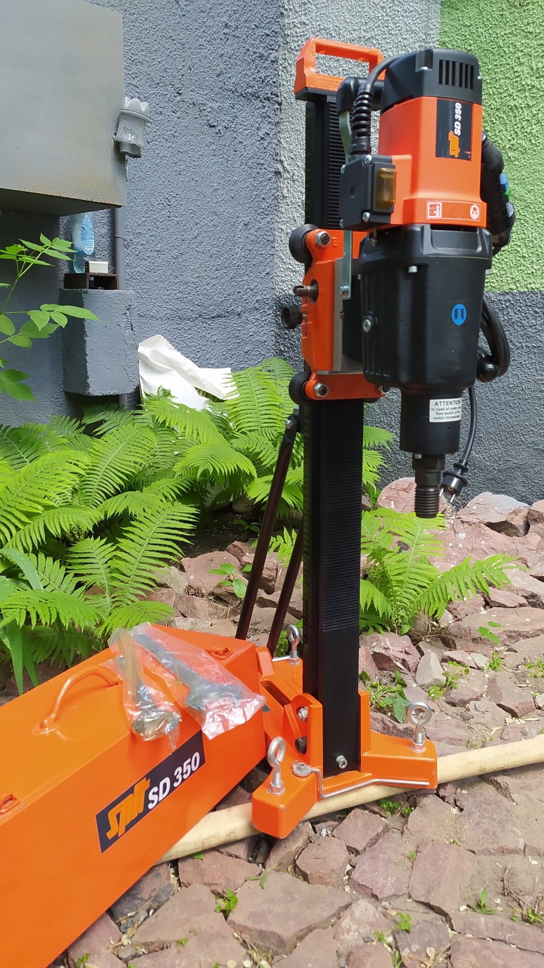

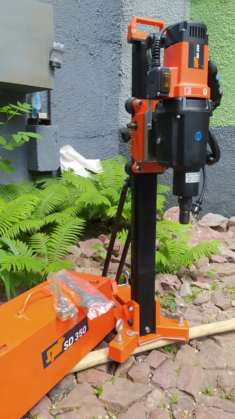

Установка алмазного бурения Spit SD 350E
Обновлено 10.05.2026 1001591

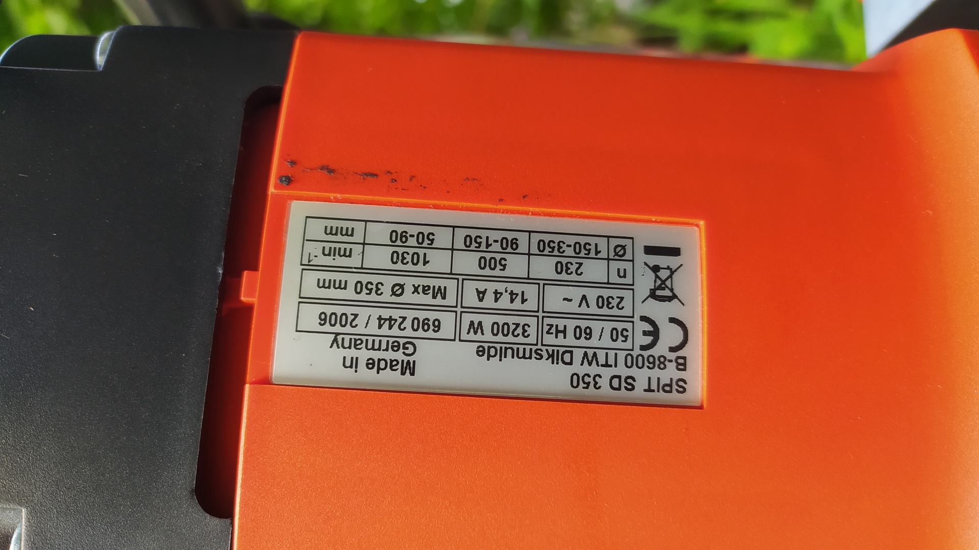

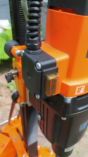

Установка алмазного бурения Spit SD 350E хвостовик 1"1/4 с трёхскоростным двигателем, системой термозащиты со световым индикатором, встроенной защитой от пробоя с дифференциальным выключателем на 10 мА, электронным поддержанием постоянного числа оборотов для сухого или влажного бурения бетона или камня. Мощность 3200 Вт, диапазон бурения - от 51 до 350 мм.
Технические характеристики
Хвостовик 1" 1/4
Вес 13 кг
Мощность 3200 Вт
3 скорости 230 об/мин, 500 об/мин и 1030 об/мин
Материалы бетон и природный камень
Особенности и преимущества
3-х скоростной двигатель.
Муфта с механической защитой.
Плавный пуск.

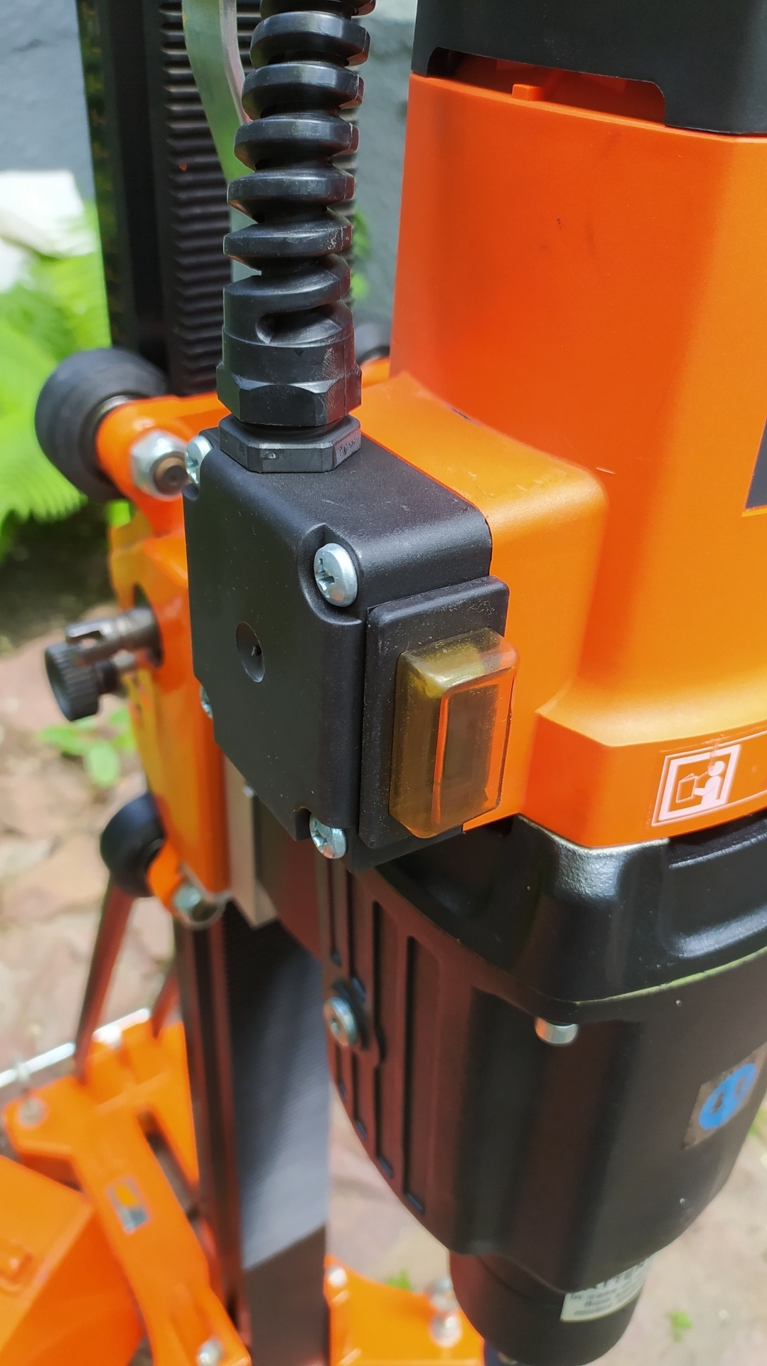

Система термозащиты со световым индикатором.
Простая смена угольных щеток.
Большой удобный выключатель.

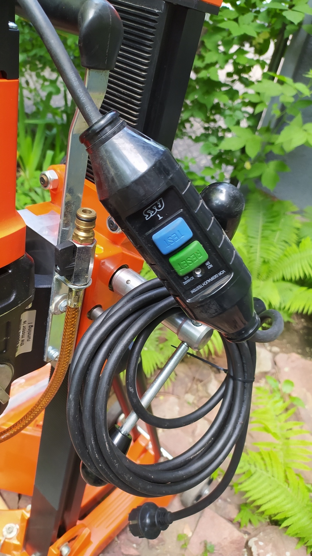

Встроенная защита от пробоя с дифференциальным выключателем на 10 mA.

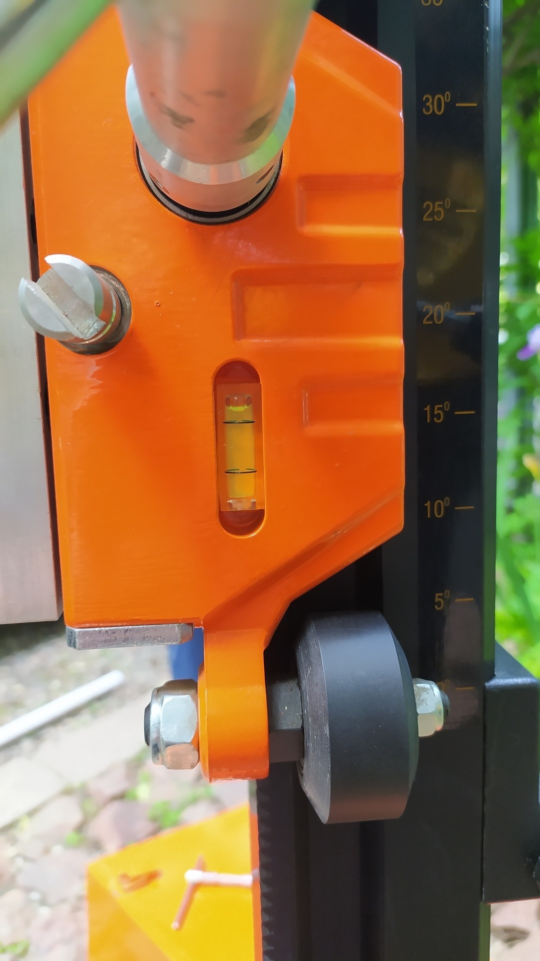

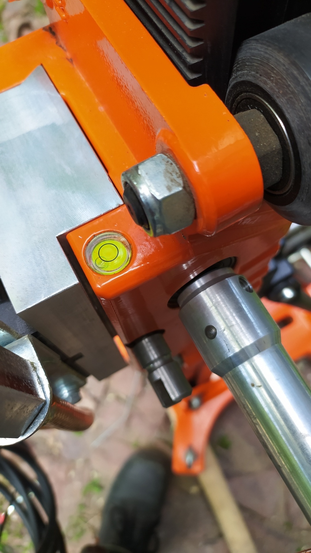

Встроенные уровни.
Электронное поддержание постоянного числа оборотов.

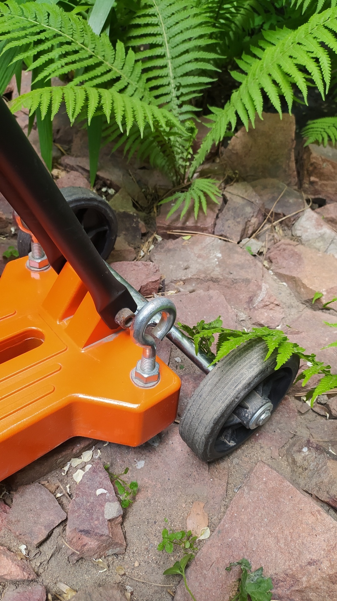

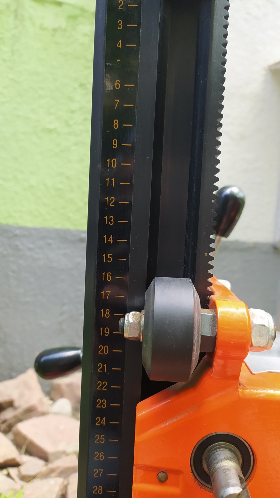

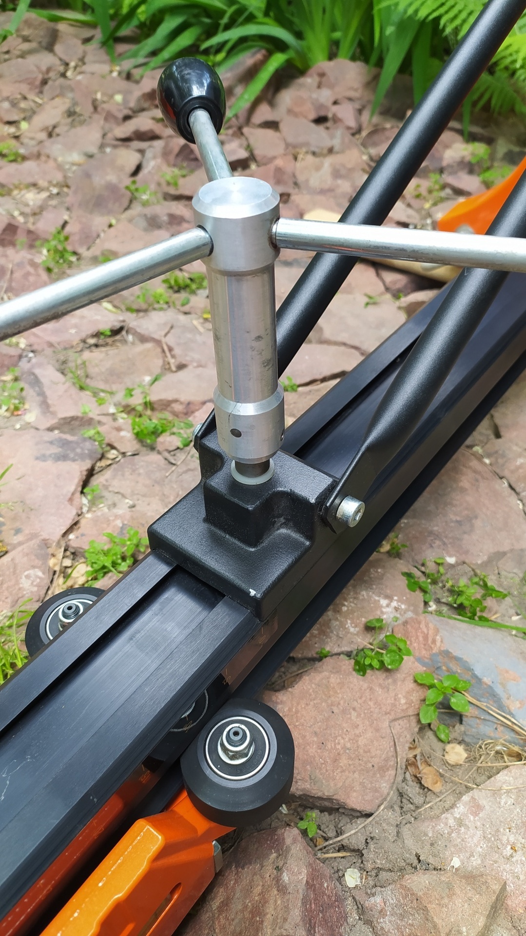

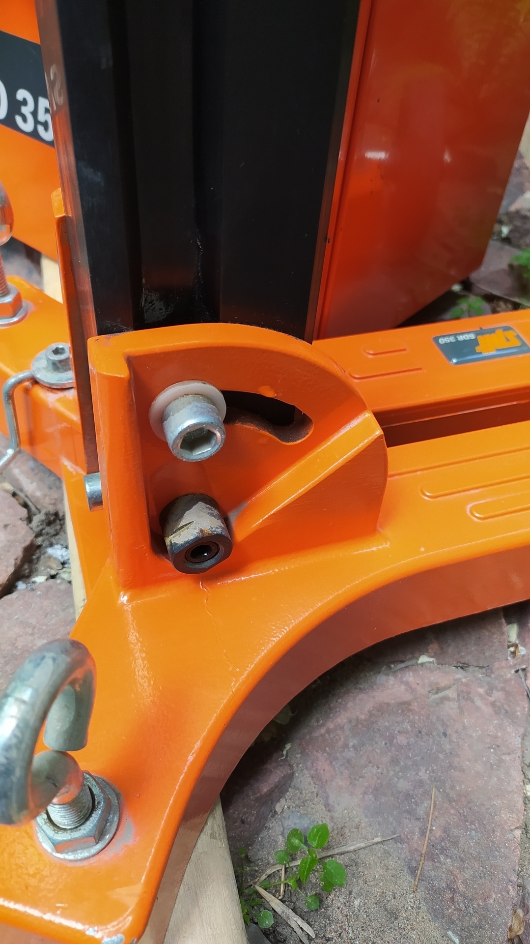

Станина алмазного бурения SPIT SDR-350 , Абсолютно новая !!! Используется при сверлении отверстий 32-450 мм. Имеет эргономичную конструкцию,супер надежна и долговечна. Имеет высокую степень устойчивости. Быстросъемное крепление обеспечивает минимальные затраты времени на установку двигателя. Точность бурения обеспечивают встроенные уровни. Имеется индикатор заглубления и указатель, показывающий, где расположен центр отверстия. Угол наклона составляет 45°. Длительный срок службы достигается за счёт высокого качества использованных в конструкции материалов, а также благодаря заменяемым узлам. Для удобства транспортировки оснащена колесами.
