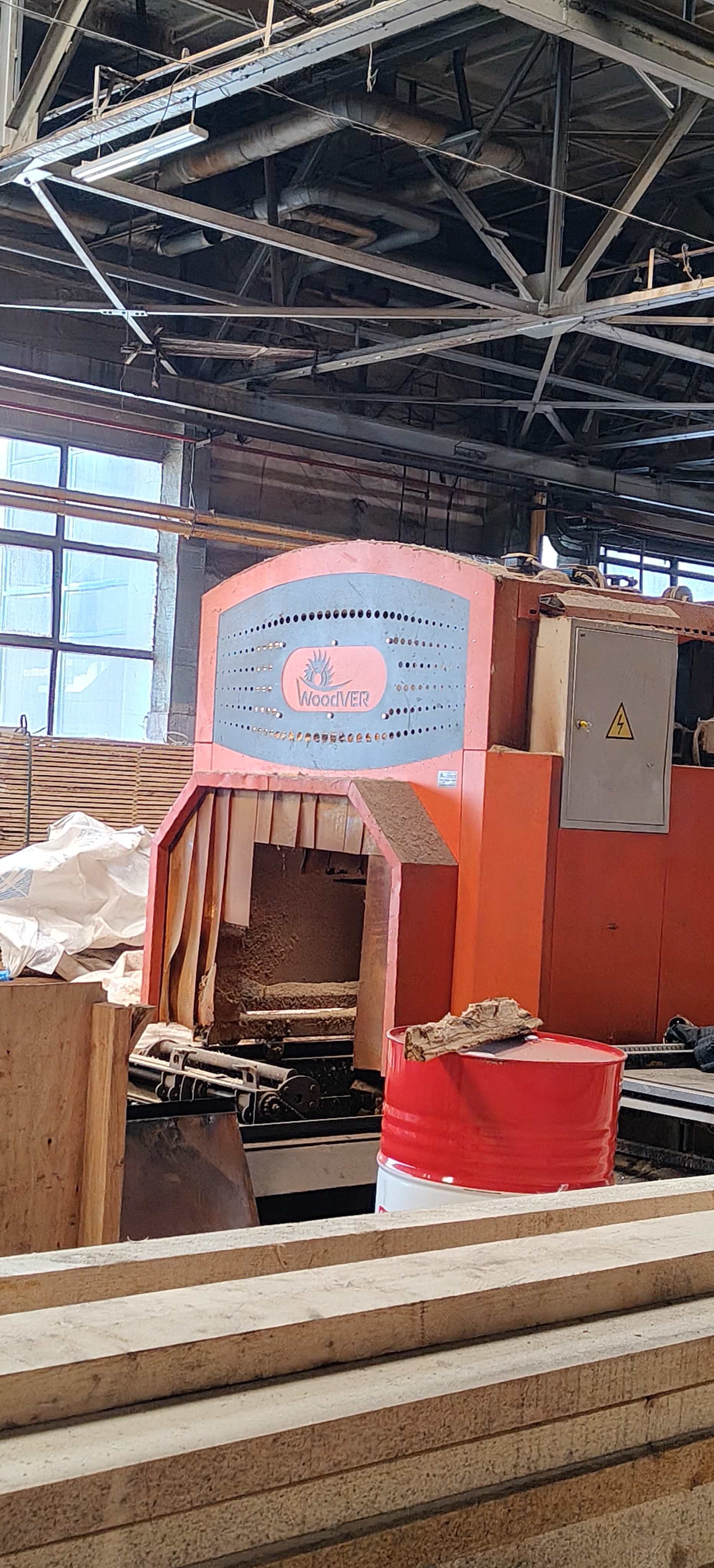

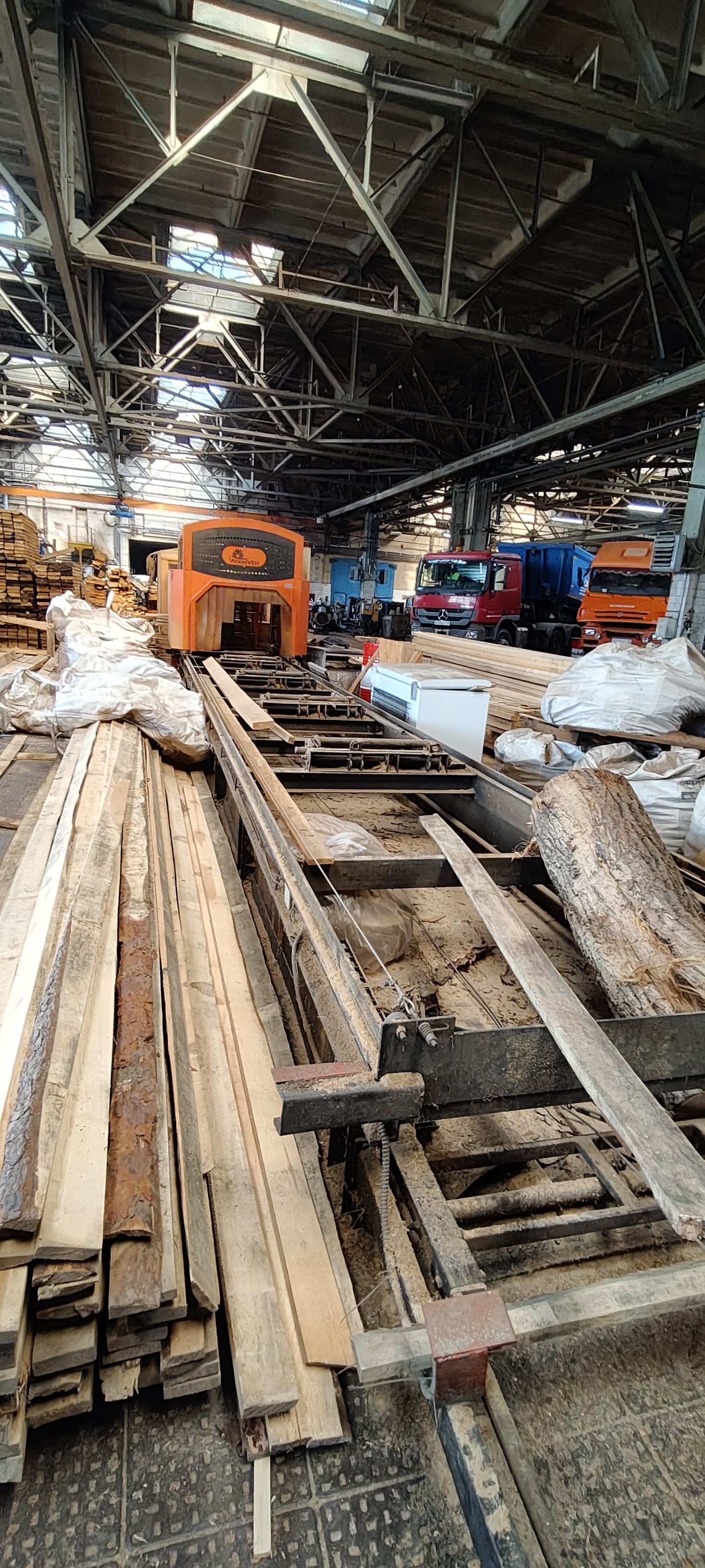

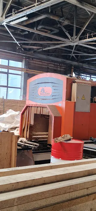

Угловая пилорама ВудВЕР УГП2-600 предназначена для распиловки круглого леса на обрезной и необрезной пиломатериал. По мимо строительных материалов (доска, брус) на пилораме производятся заготовки для оконного и клееного бруса, паркета, мебели, отделочных материалов. Работа станка возможна как в ручном режиме, так и с помощью системы оптимизации раскроя. В результате чего получается достичь максимального выхода готовой продукции и использовать различные типы раскроя.
Технические характеристики
Максимальный диаметр бревна 800 ММ
Длина обрабатываемого бревна 2,0 - 6,5М 8,5 - 10М
Диаметр пил 550 ММ 610 ММ
Мощность главного двигателя 15 кВт 18,5 кВт
Частота вращения пил 1500 / 3000 ОБ/МИН
Напряжение питания 380 В
Габариты (ДхШхВ) 11,1 х 1,9 х 2,5 М
Масса станка 3,8 Т
Количество обслуживающих 1-3 ЧЕЛ
Производительность 12-20 М³
