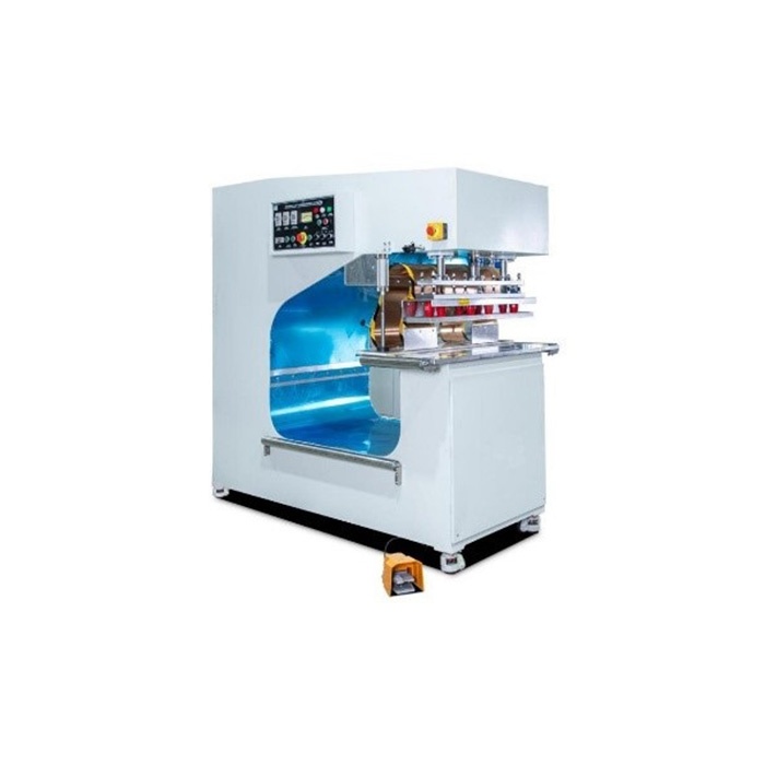

ТВЧ станок для сварки ПВХ ткани HR-15KW-F2
Обновлено 09.10.2025 1001787
  • Модель: HR-15KW-F2
  • Частота ВЧ: 27,12 МГц
  • Давление воздуха: 0,1 - 0,8 МПа
  • Пространство сзади: 1 150 мм
  • Максимальный зазор / ход между электродами: 150 мм
  • Максимальное давление: 800 - 1 000 кг (цилиндр Ø160 мм)
  • Верхний электрод: 150 х 900 мм (длина формы: 1 000 мм)
  • Нижний электрод: 450 х 1 100 мм
  • Время выхода сигнала: 0,01 - 30 сек (регулируется)
  • Генератор ВЧ: HIPOWER 15 кВт
  • Лазерный указатель: В комплекте
  • Ролики на рабочем столе: В комплекте
  • Ролики в нижней части: В комплекте
  • Тип управления: Панель управления
  • Настройки параметров / глубины сварки: Регулировка мощности ВЧ + времени + давления
  • Балансировка: Верхний электрод + регулировочные шнеки
  • Дополнительная функция: Система автоматической настройки (опция)
  • Электропитание: 380 В, 50 Гц, 3 Ф
  • Мощность ВЧ: 15 кВт
  • Потребляемая мощность: 25 кВА
  • Габаритные размеры упаковки: 2 050 х 1 250 х 1 950 мм
  • Вес: 980 кг
