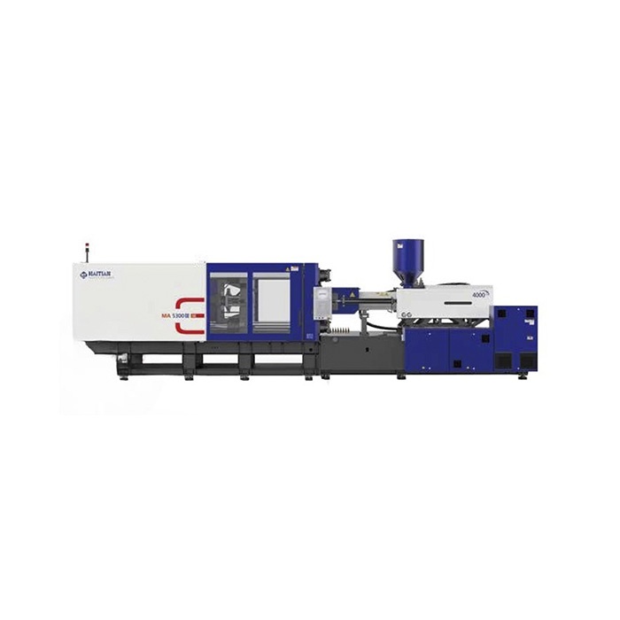

Термопластавтомат MA3800V/1700
Обновлено 09.10.2025 1001793
  • Модель: MA3800V/1700
  • Тип шнека: A/B/C
  • Диаметр шнека: 60 мм/65 мм/60 мм
  • Расчётный объём впрыска (теоретический): 848 см³/995 см³/848 см³
  • Ёмкость впрыска (PS): 771 г/905 г/771 г
  • Скорость впрыска: 308 г/с / 362 г/с / 308 г/с
  • Скорость впрыска (повышенная): 330 г/с / 387 г/с / 330 г/с
  • Производительность пластификации (GPPS): 59,9 г/с / 66,5 г/с / 59,9 г/с
  • Производительность пластификации (HDPE): 88,4 г/с / 99,0 г/с / 88,4 г/с
  • Давление впрыска: 224 МПа/190 МПа/224 МПа
  • Ход впрыска: 300 мм
  • Скорость вращения шнека: 0 - 260 об/мин
  • Усилие смыкания: 3 800 кН
  • Расстояние между колоннами: 730 х 730 мм
  • Доступная высота пресс-формы:
  • Максимальная: 830 мм
  • Минимальная: 280 мм
  • Параллельность плит (при высоте формы):
  • 280 - 400 мм: 80 μm
  • >400 - 630 мм: 100 μm
  • >630 - 830 мм: 120 μm
  • Ход раскрытия формы: 700 мм
  • Ход выбрасывателя: 180 мм
  • Усилие выбрасывателя: 110 кН
  • Количество отверстий под толкатели: 13 отверстий
  • Ёмкость масляного бака: 490 л
  • Минимальный размер пресс-формы: 510 х 510 мм
  • Мощность нагрева: 27 кВт
  • Мощность насосного двигателя: 55 кВт
  • Габаритные размеры: 7 290 х 1 850 х 2 510 мм
  • Вес: 13,5 т
