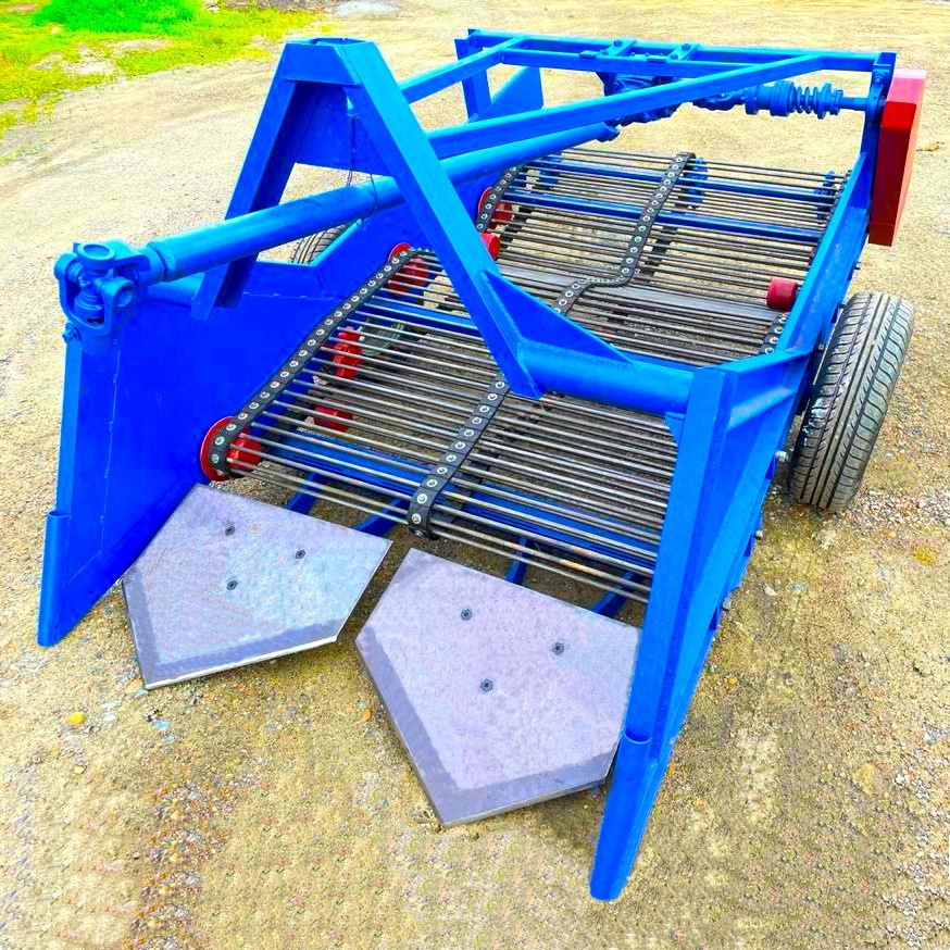

Картофелекопатель КН-2 используется для выемки картофеля из почвы и предварительной обработки клубней. КН-2 обладает высокой функциональностью – почвенные пласты подрезаются лемехами, поступают на...

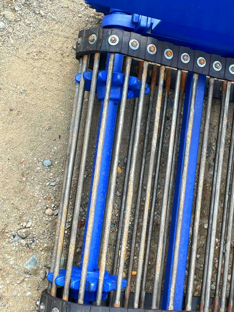

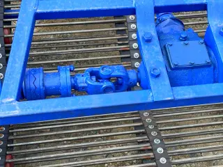

ООО «АГРОТЕХНИКА»Картофелекопатель КН-2.2 используется для выемки картофеля из почвы и предварительной обработки клубней.

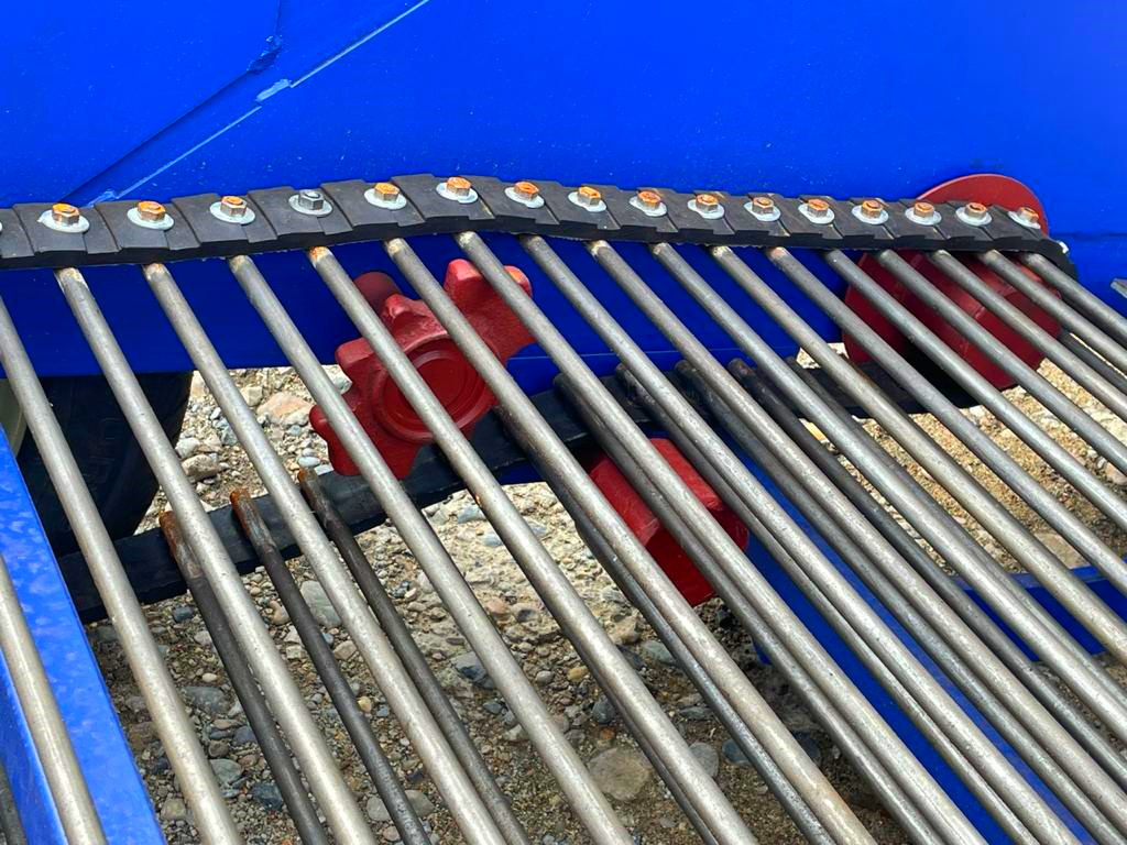

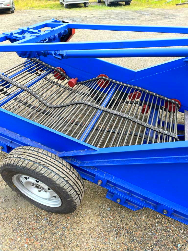

КН-2.2 имеет двухуровневый транспортер, что улучшает встряхивание картофеля.
Данный вариант используется для тяжелых почв, для более легких лучше использовать КН 2
КН обладает высокой функциональностью – почвенные пласты подрезаются лемехами, поступают на транспортёр, крошатся и далее поступают на основной элеватор, состоящий из горизонтально расположенных стальных прутков, сквозь которые осыпаются остатки почвы, но не проваливаются клубни.
Безусловным достоинством картофелекопателя является выносливость и надежность. Используемая при производстве качественная сталь гарантирует исправную работу даже в сложных условиях, например, на тяжёлых почвах – глинах и суглинках. При этом сохраняется высокая производительность – в течение одного часа с помощью КН-2 можно обработать почти полгектара земель.
Картофелеуборочная техника КН-2.2 агрегатируется с наиболее распространёнными моделями тракторов, с помощью «треугольника к трактору для присоединения навесных механизмов».
Отсутствие сложных механических узлов позволяет одному человеку с легкостью справляться с навешиванием оборудования, а также с эксплуатационным и сервисным обслуживанием, в том числе в полевых условиях.
Заказав картофелекопатель КН-2.2 в нашей компании, вы значительно повысите эффективность и качество картофелеуборочных работ.

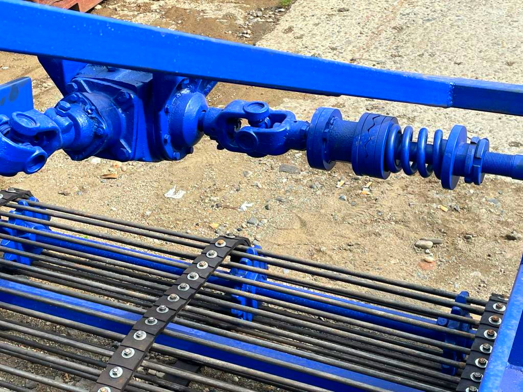

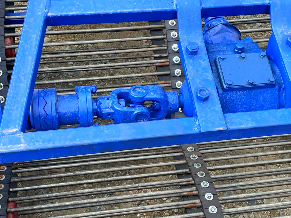

Привод от ВОМ трактора
Мощность, отбираемая от ВОМ трактора, Вт (л.с.) до 1410 (20)
