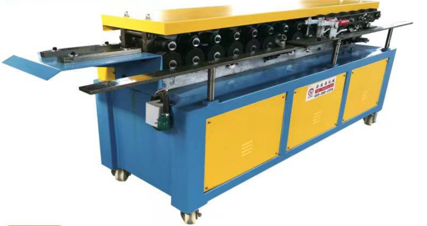

K&P - importКраткая характеристика:
Назначение: Формирование встроенных (интегрированных) фланцев типа TDF на краях листового металла при изготовлении вентиляционных воздуховодов.
Обрабатываемый материал: оцинкованная сталь толщиной от 0,5 до 1,2 мм.
Типы фланцев: T-12 и T-15 — в зависимости от требований к соединению.
Производительность: может одновременно выполнять операции загиба кромки и формирования фланца, обеспечивая высокую точность и эффективность.
Мощность: 4,5 кВт.
Вес: около 1140 кг.
Габариты: 2700 × 700 × 1110 мм.
