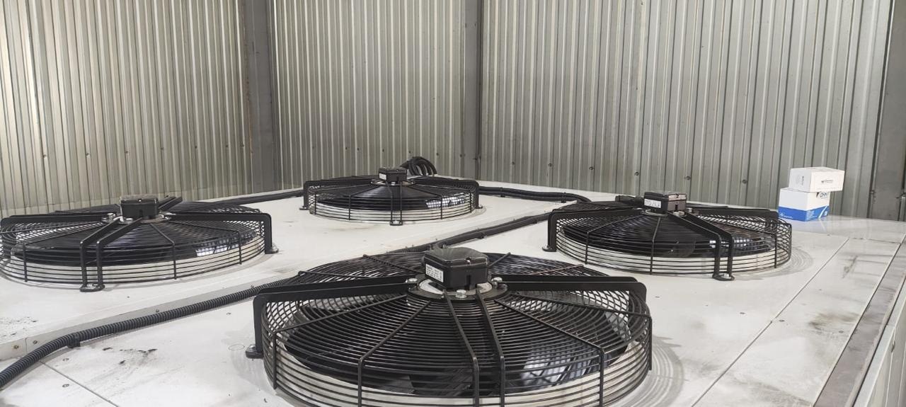

| Кол-во вентиляторов | 6 шт. |
| Диаметр вентиляторов | 630 мм |
