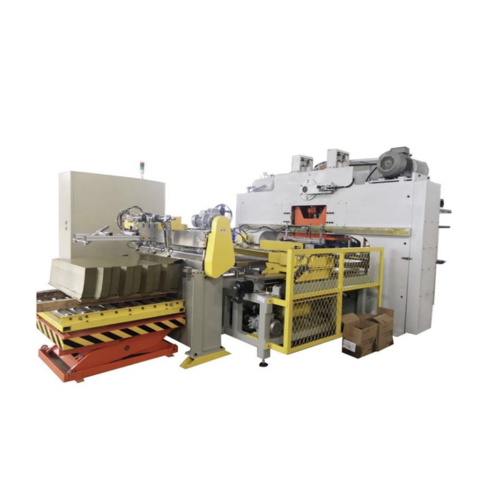

Линия производства цельнотянутой алюминиевой резьбовой крышки GWC-130
Обновлено 13.10.2025 1002322
Автоматическая система подачи:
  • Скорость подачи: 50 – 180 листов/мин
  • Допустимые размеры листа: 600 х 600 – 1 050 х 1 050 мм
  • Толщина листа: 0,1 – 0,5 мм
  • Макс. вес пакета листов: 2,5 т
  • Оснащение: Платформа подачи с ЧПУ – гидравлический подъёмный стол, устройство автоматической подачи, Датчики: Зажима, выхода крышек или банок, двойного листа
  • Требуемое давление сжатого воздуха: 6 бар
  • Напряжение: 380 В
  • Мощность: ≤7 кВт
Портальный пресс:
  • Модель: 63T
  • Производительность: 160–200 циклов/мин (оптимально 170 – 180)
  • Номинальное усилие: 630 кН
  • Номинальный ход: 2 мм
  • Ход ползуна: 105 мм
  • Макс. высота установки штампа: 400 мм
  • Регулировка высоты штампа: 20 мм
  • Размеры стола: 320 х 1 200 х 100 мм
  • Размеры ползуна: 280 х 1 000 мм
  • Мощность главного двигателя: 11 кВт
  • Вес нетто: ~ 10 000 кг
