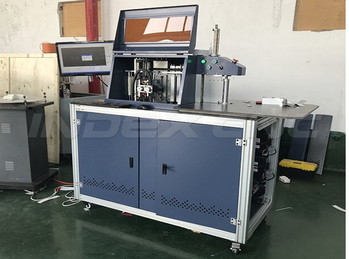

Гибочный станок для изготовления объемных букв TST-LB1615-2 с ЧПУ предназначен для гибки полосы /ленты из нержавейки, стали, алюминия и прочих металлов по заданной программе. Станок оснащен...
Гибочный станок для изготовления объемных букв TST-LB1615-2 с ЧПУ предназначен для гибки полосы /ленты из нержавейки, стали, алюминия и прочих металлов по заданной программе. Станок оснащен системой управления посредством встроенного компьютера с ПО, позволяющим проектировать, редактировать и изготавливать торцевые или боковые профили для объемных букв, а также любых других подобных объемных изделий. Удобный в использовании дружественный интерфейс позволяет легко управлять всеми функциями станка.
По установкам производит насечку и изгиб обрабатываемой ленты одновременно или раздельно. Насечка производится специальной патентованной алмазной фрезой, обеспечивающей качество и чистоту насечки. Высокая точность при обработки профиля не зависит от материала и его толщины. Бесступенчатое изменение скорости шпинделя гарантирует чистый, красивый изгиб без лишних деформаций и без нарушений чистоты поверхности профиля.
Возможности данного станка полностью исключают сложный традиционный способ создания объемных моделей, и он особенно эффективен и незаменим при изготовлении одинаковых моделей массовым тиражом.
Обрабатываемые материалы: плоская или профилированная полоса /лента из стали, оцинкованной стали, алюминия, меди и т.д.
Технические параметры:
- Функционал Гибка и односторонняя насечка
- Назначение Изготовление бокового профиля для создания объемных моделей букв и прочих рекламных изделий.
- Применяемые материалы плоская и профилированная полоса из нержавеющей стали, оцинкованной стали, алюминия, меди и т.д.
- Толщина материала 0,5-2мм
- Высота материала 20-180
- Минимальный радиус изгиба 5 мм
- Скорость подачи 10-40м/мин
- Приводы рабочих узлов Шаговый мотор / пневмопривод
- Точность 0,05 мм
- Потребляемая мощность / подключение 1,7 кВт / 220 В / 50 Гц / 1ф
- Рабочее давление пневмопривода 0,7 МПа
- Интерфейс USB
- Управляющая система Встроенный компьютер: RAM 2GB; HDD 500GB, Main board H61P, CPU G1620, LED screen 20”,
с установленным ПО на англ.языке
- Формат файлов PLT
- Размеры станка 2380мм х 1200мм х 1600 мм
- Вес нетто/брутто 450 кг
