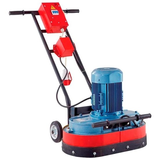

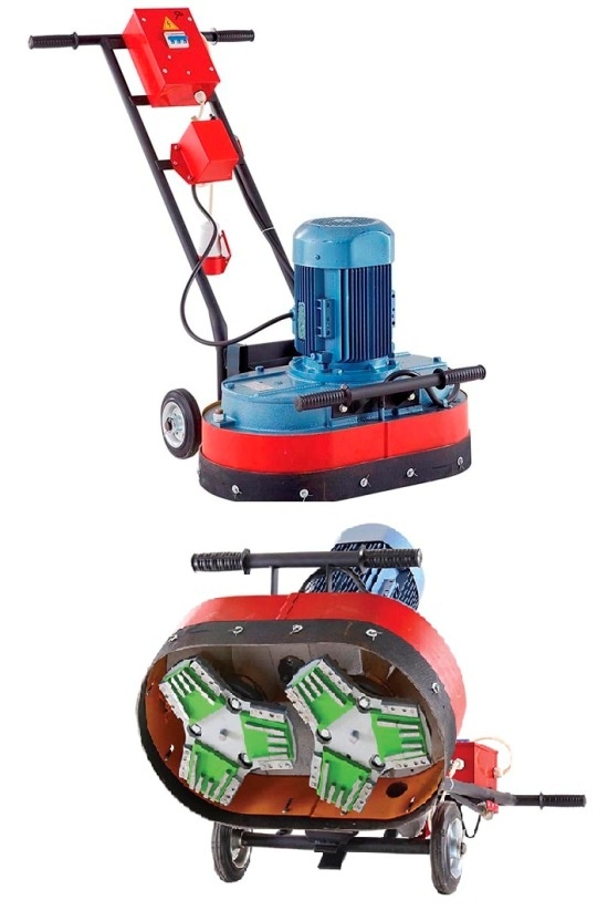

Мозаично-шлифовальная машина СО-327Ф предназначена для подготовки, шлифовки и полировки монолитных покрытий из бетона и камня на больших площадях.

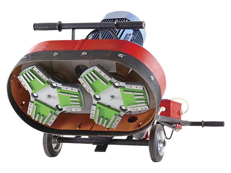

Отличие от модели в том, что в СО-327Ф есть возможность применять специальные алмазные шлифовальные сегменты - франкфурты.
Франкфурт представляет собой пластину, на рабочей поверхности которой закреплены алмазные сегменты, выполняющие основные функции по шлифованию, полировке обрабатываемой поверхности.
Машина СО-327Ф имеет двух-траверсную конструкцию и две скорости вращения рабочего инструмента — 460 и 920 об/мин. Низкая скорость вращения используется для грубой шлифовки поверхности. Более высокая скорость используется при финишной шлифовке и полировке поверхности. Выбор нужной скорости осуществляется переключателем, расположенным на передней панели машины.
Мощный электродвигатель обеспечивает высокую производительность - ширина обработки за 1 проход составляет 620 мм.
При применении промышленного пылесоса, который можно подключить к машине, обеспечивается работа без лишней пыли.
Технические характеристики:
Напряжение питания, (В) 380
Мощность эл.двигателя, (кВт) 4,75/4
Ширина обрабатываемой полосы (мм) 620
Рабочий инструмент: алмазные франкфурты
Кол-во оснастки при эксплуатации: 6 шт.
Габаритные размеры (мм) 1050х680х1120
Масса, (кг) 145
