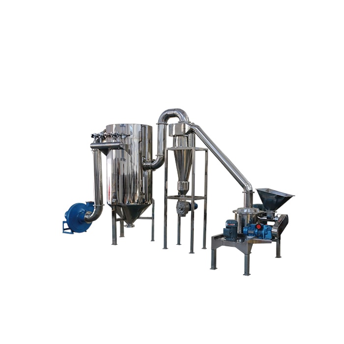

Мельница сверхтонкого измельчения CWF-850
Обновлено 14.10.2025 1002404
  • Модель: CWF-850
  • Производительность: 200 – 1 500 кг/ч (в зависимости от сырья и требований к выходной фракции)
  • Входная фракция подаваемого материала: ≤15 мм
  • Выходная фракция: 80 – 320 меш ~ (0,177 – 0,036 мм)
  • Внутренний диаметр камеры измельчения: 880 мм
  • Частота вращения: 3 000 об/мин
  • Требования к пневмосистеме:
  • Шнековый компрессор, ресивер, осушитель с фильтрацией (в комплект поставки не входит) Производительность сжатого воздуха: От 2,51 м³/ч
  • Давление: От 0,8 МПа
  • Мощность компрессора: ~ 15 кВт
  • Объём ресивера: 1000 л
  • Мощность осушителя: ~ 20 л.с.
  • Мощность главного двигателя: 84 кВт
  • Габаритные размеры: 11 000 х 2 600 х 4 800 мм
  • Вес: 2 000 кг
