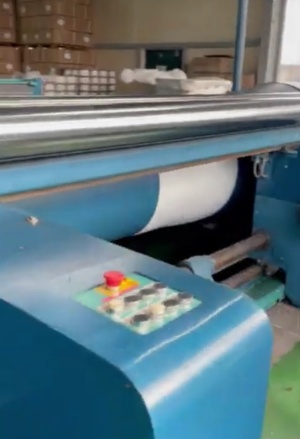

Textile Machinery New Tech Manufacturing Co. Ltd· Китай 2018 г. Сновальные машины
Секционная сновальная машина GA163C
Обновлено 14.10.2025 1002463
2.1. Подходящая ширина снования (мм) 2000-4600
2.2. Подходящий диаметр диска ткацкого навоя (мм) ≤1000, ≤800
2.3. Скорость снования (м/мин) 0-800
2.4. Скорость перегона (м/мин) 0-100
2.5. Точность линейной скорости снования и перегона ≤±2%
2.6. Тормозной инерционный путь (м) ≤3 (при линейной скорости 500 м/мин)
2.7. Сила натяжения перегона (Н) ≤8000, ≤10000 (при линейной скорости перегона ≤50 м/мин)
2.8. Диаметр большого барабана (мм) 1026
2.9. Длина конуса (мм) 1360, 1010
2.10. Угол конуса 9°
2.11. Расстояние хода направляющей (мм/об) 0,001-9,999 (без ступеней)
2.12. Точность движения направляющей (мм) ±0,02
2.13. Расстояние между барабаном и суппортным бёрдом Постоянное (настраивается)
2.14. Начальное положение конуса Автоматическое
2.15. Положение ленты Автоматическое
2.16. Диапазон задания ширины ленты 0,1-400
2.17. Расстояние между веретёнами сновальной рамки (мм) 290×290 (длинное волокно)
250×250 (шерсть, хлопок, смешанная ткань)
2.18. Число веретён сновальной рамки 420 (шерсть, хлопок, смешанная ткань) 480 (длинное волокно)
2.19. Входное напряжение 3×380 В±10%
2.20. Ёмкость нагрузки 40 кВА, 50 кВА
2.21. Мощность электромотора при сновании 11 кВт
2.22. Мощность электромотора при перегоне 15 кВт, 22 кВт
2.23. Электромотор направляющей Сервоприводный электромотор 1,5 кВт, сервоприводный электромотор 0,75 кВт
2.24. Внешние размеры сновальной машины См. рис. 2.1А
(Размеры серии сновальных рамок см. в таблице 2.1)
2.25. Вес главной машины (кг) 4500 (модель 2300)
2.26. Вес перегонной машины (кг) Мобильная 4000 (модель 2300)
2.27. Вес сновальной рамки (кг) 2500 (стандартная модель)

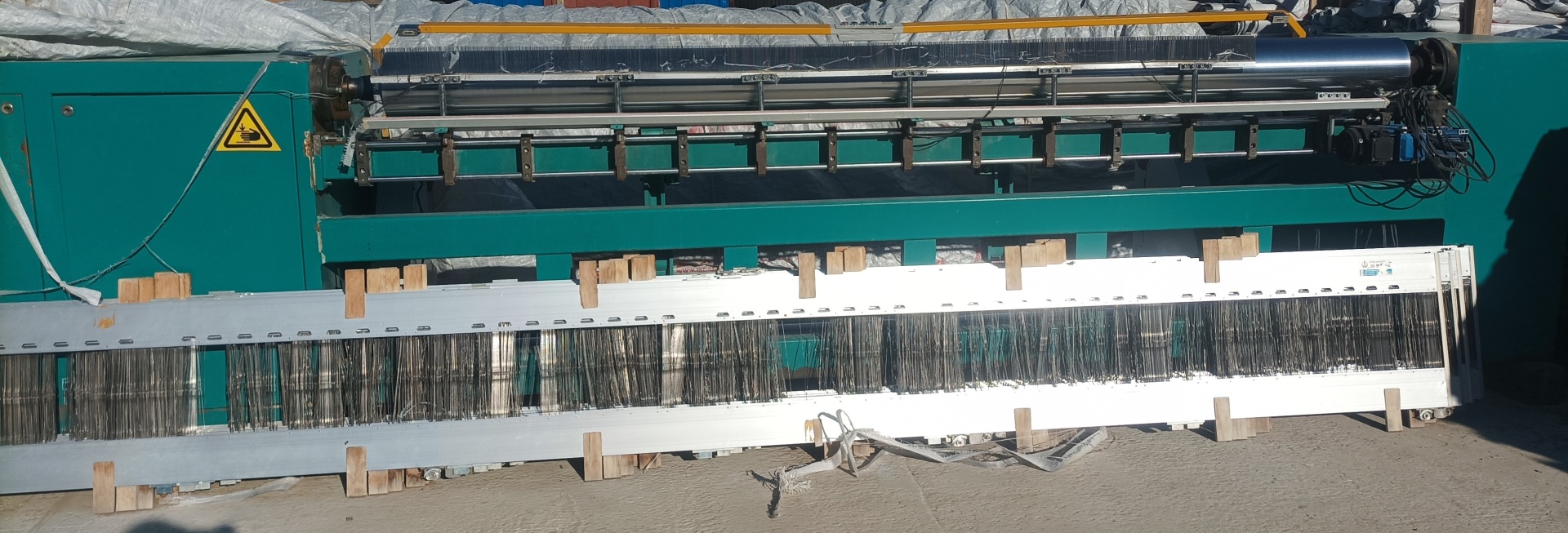

Сновальную машину
Покупка
Сновальную машину
Б/У 1992 г.
12.11.2026
100 000  ₽
