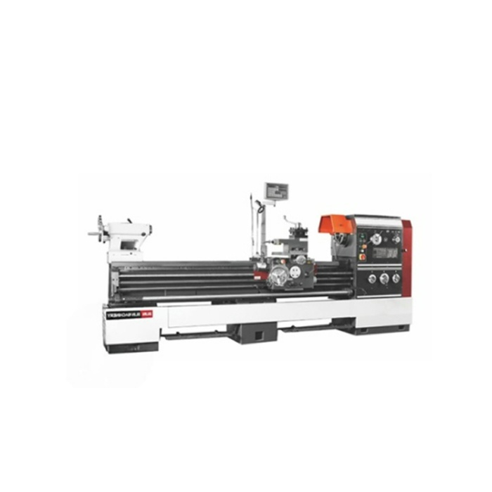

Горизонтальный токарный станок BL-HL-B50B (CS6150B)
Обновлено 15.10.2025 1002493
  • Модель: BL-HL-B50B (CS6150B)
  • Ширина станины: 390 мм
  • Расстояние между центрами: 1 000, 1 500, 2 000, 3 000 мм
  • Эффективная длина обработки: 950, 1 450, 1 950, 2 950 мм
  • Диаметр обработки над станиной: 500 мм
  • Диаметр обработки над суппортом: 220 мм
  • Шаг нарезаемой метрической резьбы: 0.5 – 224 мм (48 шагов)
  • Шаг нарезаемой дюймовой резьбы: 72 – 1/8 T.P.I. (46 шагов), 56 – 1/4 D.P (45 шагов)
  • Шаг нарезаемой модульной резьбы: 0.5 – 112 M.P (42 шага)
  • Основная скорость подачи по оси X: 0.027 – 1.070 мм/об (65 шагов)
  • Пониженная скорость подачи по оси X: 0.012 – 0.260 мм/об (13 шагов)
  • Повышенная скорость подачи по оси X: 1.210 – 2.730 мм/об (15 шагов)
  • Основная скорость подачи по оси Z: 0.063 – 2.520 мм/об (65 шагов)
  • Пониженная скорость подачи по оси Z: 0.028 – 0.056 мм/об (13 шагов)
  • Повышенная скорость подачи по оси Z: 2.860 – 6.430 мм/об (15 шагов)
  • Макс. крутящий момент при подаче: 3 500 Нм
  • Скорость быстрого хода по оси X: 1 900 / 2 300 мм/мин
  • Скорость быстрого хода по оси Z: 4 500 / 5 400 мм/мин
  • Конус и диаметр отверстия шпинделя: MT6, 52 мм
  • Скорость вращения шпинделя: 9 – 1 600 об/мин (24 передачи)
  • Макс. крутящий момент шпинделя: 1 400 Нм
  • Мощность двигателя шпинделя: 7.5 кВт
  • Тип и диаметр патрона:
  • Механический 3-кулачковый, 250 мм
  • Механический 4-кулачковый, 400 мм
  • Тип инструментальной головки: Механическая 4-позиционная
  • Размер хвостовика инструмента: 25 × 25 мм
  • Продольный ход инстр. головки: 145 мм
  • Поперечный ход инстр. головки: 320 мм
  • Угол поворота инстр. головки: ± 90°
  • Конус, диаметр отверстия и ход пиноли задней бабки: MT5, 75, 150 мм
  • Параметры электропитания: 380 В / 50 Гц
  • Габаритные размеры (длина): 2 630, 3 130, 3 630. 4 630 мм
  • Габаритные размеры (высота × ширина): 975 × 1 230 мм
  • Вес: 2 100, 2 300, 2 500, 2 900 кг
