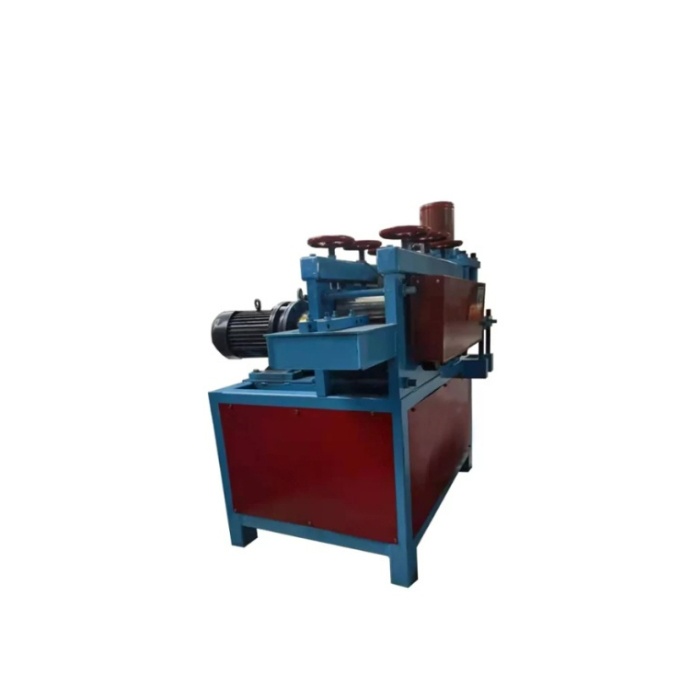

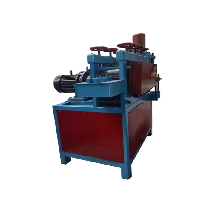

  • Модель: KE-50
  • Толщина нарезаемой ленты: 0,2 - 1 мм (для стали 08F, зависит от марки стали)
  • Ширина нарезаемой ленты: 5 - 50 мм
  • Точность резки: ± 1 мм
  • Длина готовых отрезков: 1 - 9999,9 мм
  • Производительность: 5 - 12 отрезков/мин (зависит от длины отрезков)
  • Габаритные размеры: 1200 x 1000 x 1500 мм
  • Вес: 700 кг
Характеристики перемотчика:
  • Максимальная ширина ленты: 200 мм
  • Внутренний диаметр рулона: 400 - 500 мм
  • Наружный диаметр рулона (макс.): 1200 мм
  • Максимальная нагрузка: 1500 кг
  • Толщина ленты: 0,1 - 2,5 мм
  • Габаритные размеры: 1000 x 1000 x 1500 мм
  • Вес: 150 кг
