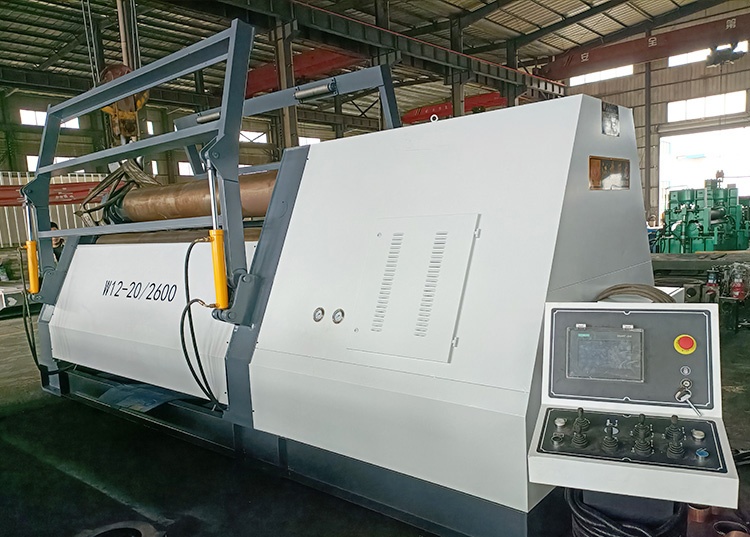

Четыревалковую листогибочную машину типа W12NC-20×2000
I. Назначение стана
Четыревалковая листогибочач машина является гибочнам и правильнам станам, способно соврешить обработку профильной гибки металлических материаллов. На стане возможно один раз совершить обработку и гибки и предворительной гибки, возможно совершить гибку круглой и дугообразной на разнообразные листы, и также при помощью ко
 Преимущество стана
  • Высокая точность предворительной гибки торцы листа. Низкие валки поднимает, зажимает лист, затем боковые валки поднимает скольжением, совершает предворительную гибку торцы листа.
  • Высокая точность гибки. Верхние и низкие валки барабанный вид, низкие валки и боковые валки точно двигает, получает высококачественную круглённость и прямолинейность на разнообразные толщины листы.
  • Управление цифровой индикации, высокая производительность. Удобно для управления.
нусной формы получить конусную гибку. Поэтому широко используют данный стан.
Технические характеристики
№НаименованиеЕдиницаПараметры
1Толщина гибки листамм20
2Толщина предворительной гибки листамм16
3Ширина гибки листамм2000
4Минимальный диаметр круга гибки при
максимальным размерам листа
ммΦ600
5Предел текучести гибки листа 245
6Диаметр верхних валковМраΦ300
7Диаметр низких валковммΦ280
8Диаметр боковых валковммΦ260
9Скорость гибки листамм~4
(примерно 2об/мин)
10Скорость вертикального движения низких валковмм/мин~100
11Скорость вертикального движения боковых валковмм/мин~200
12Рабочее давление гидровлической системыМра~25
13Крутящий момент главной передачи
