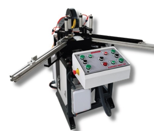

Предприятие реализует токарный операционный станок У115.По всем интересующим Вас вопросам - обращайтесь по телефону!

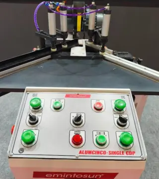

Производитель: Emin Tosun makina, Турция
Модель: Alumcinco single CDP

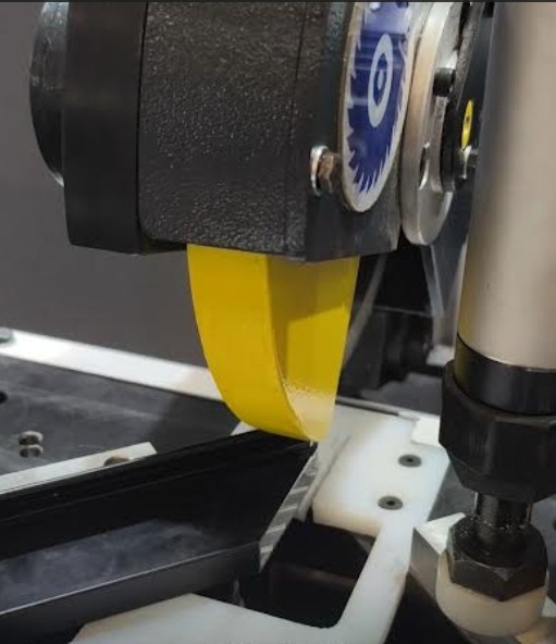

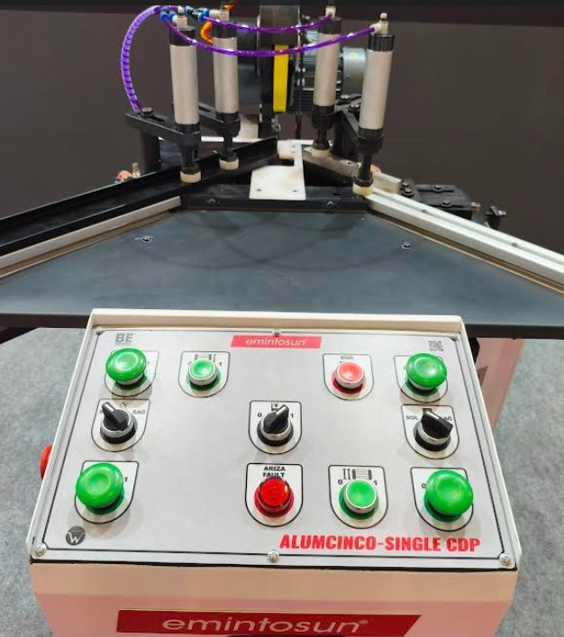

Трёх операционный одноголовый станок для изготовления алюминиевых фасадов. Три операции в одном станке - торцевание под 45 градусов, сверление под соединительные уголки с потайными винтами и сверление под мебельную петлю 35 мм!
Уникальный станок, аналогов нет, функционал как у двухголовых станков, но этот гораздо дешевле!
Станок имеет опорный стол для обработки профиля с двумя направляющими, расположенными под углом 90 градусов. Это необходимо для запиливания левого и правого угла под 45 градусов.

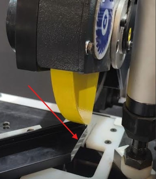

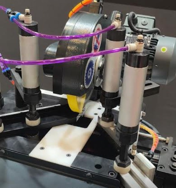

Торцовочный узел с одним пильным диском 200 мм и автоматическим рабочим циклом - опускание и поднимание. Пильный агрегат установлен стационарно, угол 45 градусов задается упорной линейкой, на которой располагается обрабатываемый профиль.
Электродвигатель 0,55 кВт/3000 об.мин.

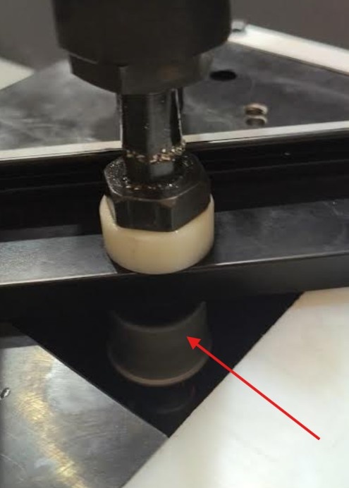

Сверлильный узел с одним центровочным сверлом, имеющим два диаметра - 4,5 мм под винт и 8 мм с зенковкой отверстия 90 градусов под потайной винт. Рабочий цикл автоматический. Сверлильный узел может автоматически перемещаться от левого угла к правому углу с помощью пневмопривода для выполнения операции сверления под винт на правом угле.
Электродвигатель 0,25 кВт/3000 об.мин.
Сверлильный узел с чашкой 35 мм. Рабочий цикл автоматический. Сверлильный узел может автоматически перемещаться от левого угла к правому углу с помощью пневмопривода для выполнения операции сверления 35 мм на правом угле.
Пневматические цилиндры управления всеми процессами подачи и перемещения - 6 штук.
Максимальное сечение профиля 50 х 30 мм
Минимальная длина профиля 405 мм
Автоматическая система смазки
