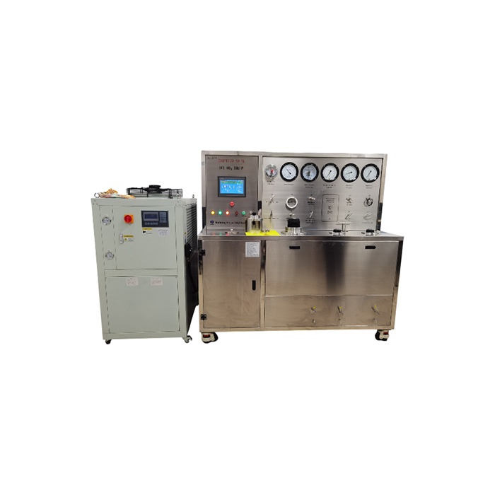

CO²-экстрактор DXSFE120-50-05L
Обновлено 17.10.2025 1002693
  • Модель: DXSFE120-50-05L
  • Экстракционный автоклав:
  • Рабочее давление: 50 МПа
  • Рабочая температура: 85 °C
  • Объем: 5 л
  • Материал: нержавеющая сталь 304
  • Количество: 1 шт
  • Резьбовое соединение
  • Водяная рубашка с теплоизоляцией
  • Датчики давления и температуры
  • Дренажные отверстия в верхней и нижней части
  • Сепарационные автоклавы (1, 2):
  • Рабочее давление: 30 МПа
  • Объем: 2 л
  • Количество: по 1 шт
  • Тангенциальный подвод газа в верхней части
  • Порт для сбора продукта в нижней части
  • Фильтр:
  • Рабочее давление: 16 МПа
  • Объем: 0,5 л
  • Количество: 1 шт
  • Разборная конструкция
  • Съемная корзина для фильтрующего материала
  • Очиститель:
  • Объем: 0,5 л
  • Количество: 1 шт
  • Резервуар для жидкого CO² :
  • Объем: 5 л
  • Количество: 1 шт
  • Охлаждающая водяная рубашка с теплоизоляцией
  • Манометр
  • Предохранительный клапан
  • Входные/выходные порты для CO²
  • Предохранительные клапаны:
  • Давление срабатывания: 20 МПа, 28 МПа, 46 МПа
  • Количество: 4 шт
  • Игольчатый клапан высокого давления:
  • Для точного регулирования потока в высоконапорных системах
  • Обратный клапан:
  • Предотвращает обратный поток среды в трубопроводах
  • Электроприводной регулятор давления:
  • Точность поддержания давления: ± 0,5 МПа
  • Автоматическое поддержание заданного давления
  • Управление электронной системой
  • Трубопроводы CO² :
  • Диаметр: Ø 6 мм
  • Количество: 1 компл
  • Все напорные трубопроводы для CO в составе оборудования
  • Соединительные фитинги:
  • Типы: отводы, переходники, сгоны, тройники, крестовины, болты, гайки
  • Полный набор для монтажа трубопроводной системы высокого давления
  • Бустерный насос CO² :
  • Максимальная производительность: 50 л/ч
  • Выходное давление: 50 МПа
  • Мощность двигателя: 2,2 кВт
  • Плунжер: керамический
  • Материал насосной головки: нержавеющая сталь 304
  • Количество: 1 шт
  • Частотное регулирование производительности
  • Система самовольного охлаждения
  • Охлаждаемая насосная головка
  • Включает комплект запасных частей для ремонта
  • Циркуляционные насосы (вода):
  • Мощность: 200 Вт (2 шт), 100 Вт (1 шт)
  • Общее количество: 3 шт
  • Для циркуляции горячей воды в системе
  • Насос органического растворителя:
  • Максимальная производительность: 4 л/ч
  • Выходное давление: 16 МПа
  • Мощность двигателя: 0,55 кВт
  • Количество: 1 шт
