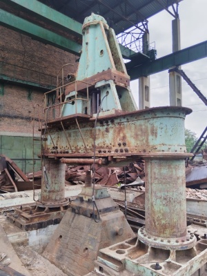

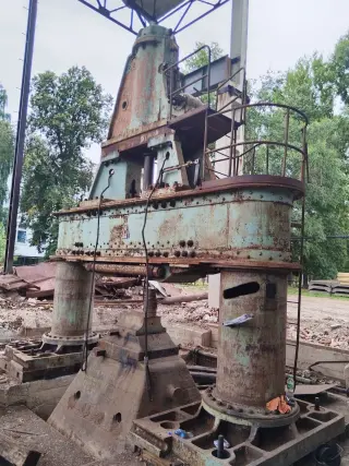

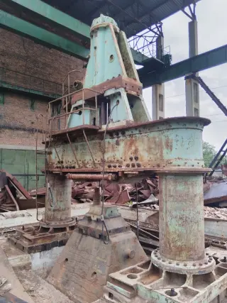

М1547 Молот паровоздушный свободной ковки (ковочный мостового типа)
1982г.в. МПЧ - 5000кг.
Находился на консервации. В эксплуатации не был. Паспорт в наличии.
В настоящее время разобран. Готов к отгрузке.
Подробную информацию готов предоставить при заинтересованности.
Информационно:
Масса падающей части 5000кг.
Энергия удара 125кДж
Ход бабы 1300мм.
Число ударов 45 в минуту.
Расстояние между стойками в свету 4000мм.
Расстояние между направляющими 730мм.
Расстояние от оси штока до станины 460мм.
Высота рабочей зоны в свету 710мм.
Расстояние от зеркала нижнего бойка до пола 750мм.
Размеры зеркала бойка  710х400х300мм.
Диаметр цилиндра 530мм.
Диаметр штока 200мм.
Габариты (ДхШхВ) 6850x2750x6390мм.
Масса – 122.240кг.
