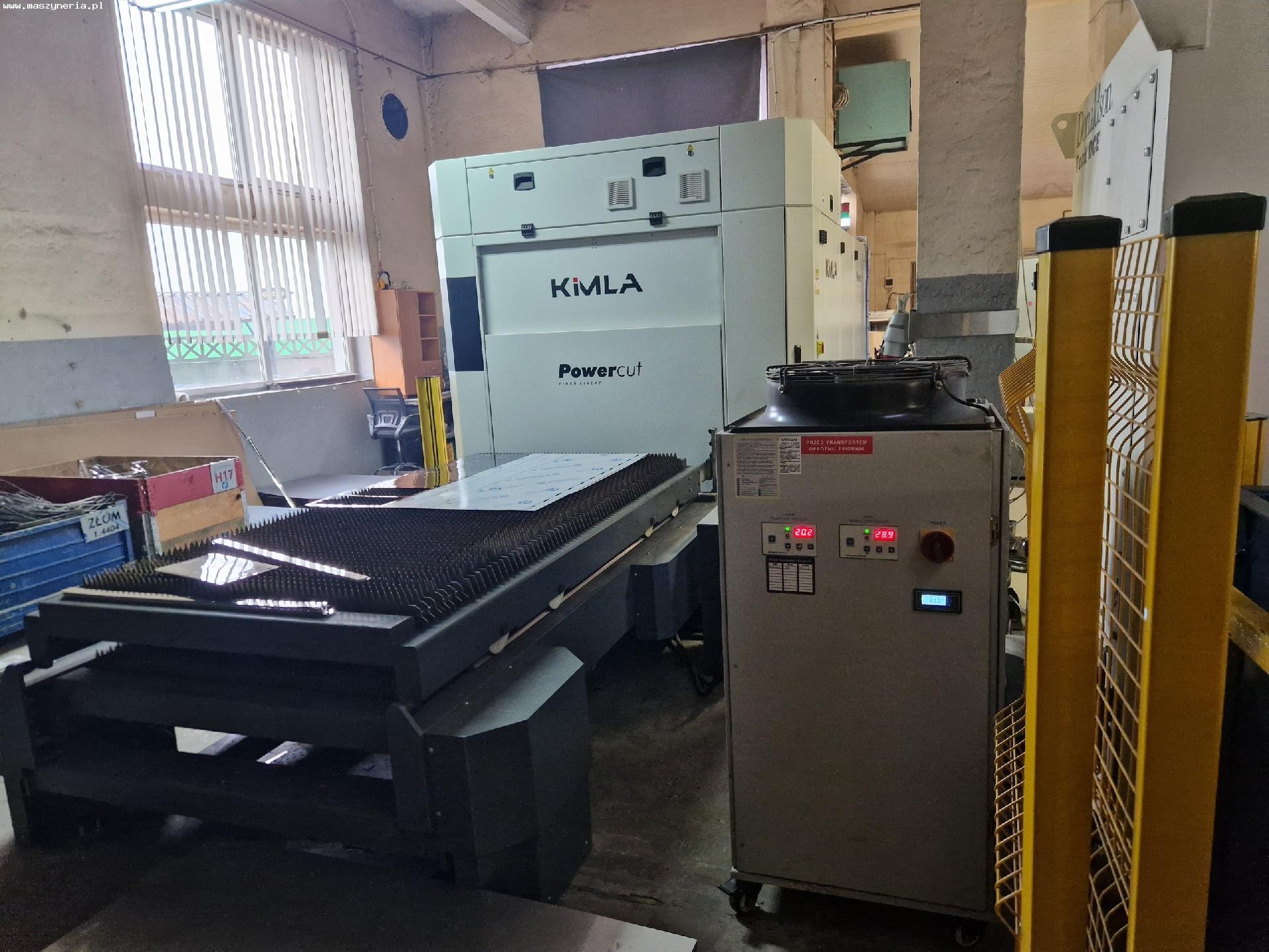

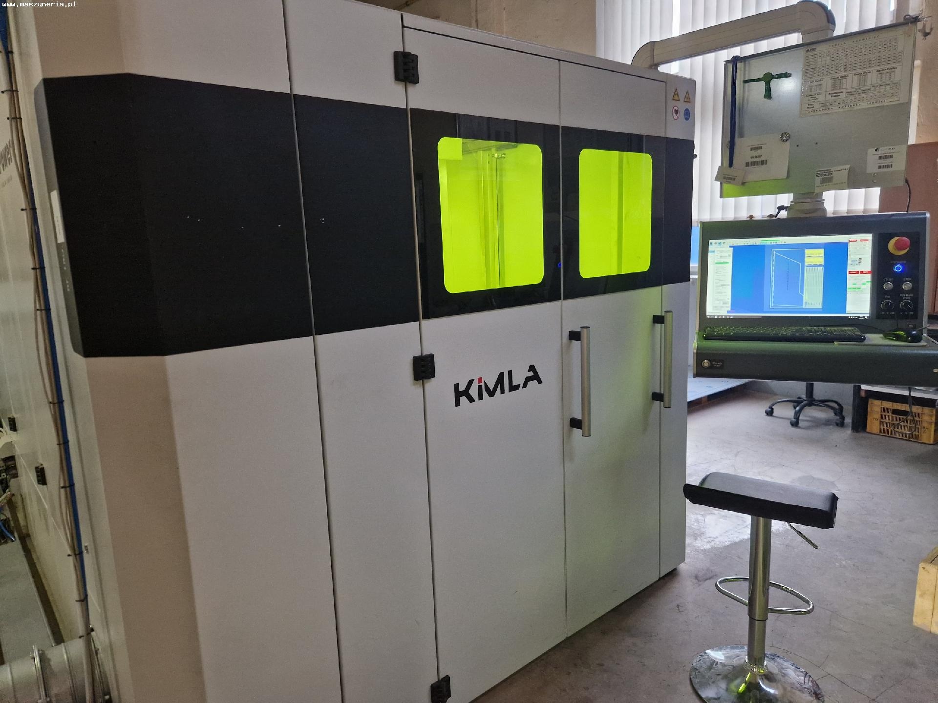

Волоконный лазер KIMLA POWERCUT LF1020 был построен в 2022 году в Польше компанией POLCOM Przemysław Kimla. Машина проработала в общей сложности 814 часов и находится в очень хорошем состоянии.
Технические характеристики станка лазерной резки KIMLA POWERCUT LF1020
  1. мощность лазера: 2 кВт
  2. подача по оси X/Y/Z: 1000/2000/120 мм
  3. скорость подачи по оси X/Y/Z: 180/180/70 м/мин
  4. максимальные размеры листового металла (Д х Ш): 2050 x 1050 мм
  5. максимальный вес листового металла: 600 кг
  6. максимальный зазор под головкой: 100 мм
  7. высота рабочего стола: 850 мм
  8. скорость перемещения стола: 1 м/с
  9. привод по осям X и Y: линейный двигатель 20 кГц
  10. привод по оси Z: сервопривод переменного тока с цифровым энкодером
  11. привод рабочего стола: цепь
  12. часы работы: 814 h
  13. давление воздуха: 7 бар
  14. давление азота: 30 бар
  15. давление кислорода: 10 бар
  16. мощность: 14 кВт
  17. электропитание: 400 В; 50 Гц
  18. минимальная площадь (Д х Ш): 9000 x 6500 мм
  19. размеры машины без дополнительного оборудования (Д x Ш x В): 2300 x 3400 x 2400 мм
  20. вес станка KIMLA POWERCUT LF1020: 4700 кг
Оснащение станка лазерной резки KIMLA
  1. управление ЧПУ
  2. программное обеспечение CAD/CAM
  3. волоконно-оптический резонатор IPG с модулем безопасности и системой контроля мощности
  4. автоматическая система смены паллет
  5. световые завесы
  6. многокамерная вытяжная система DONALDSON DORIT TCE с импульсной очисткой
  7. возможность резки сжатым воздухом
  8. система автоматического определения положения листового металла и настройки траектории движения инструмента в соответствии с его положением
  9. параметрический модулятор лазерного луча с формированием характеристик модуляции
  10. система калибровки с автоматической регулировкой высоты головки
  11. измерительные шкалы RENISHAW
  12. встроенная система охлаждения с цифровой стабилизацией температуры
  13. система подачи режущего газа (кислород и азот) с контролем давления и защитой от перепадов давления
  14. многофункциональная панель управления
  15. рабочий стол с точной механической фиксацией
  16. фильтры защиты от лазерного излучения
  17. защитный выключатель
  18. порт RJ45
  19. порт USB
  20. контейнеры для отходов
