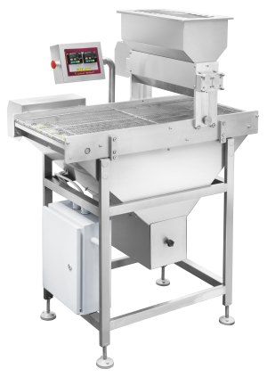

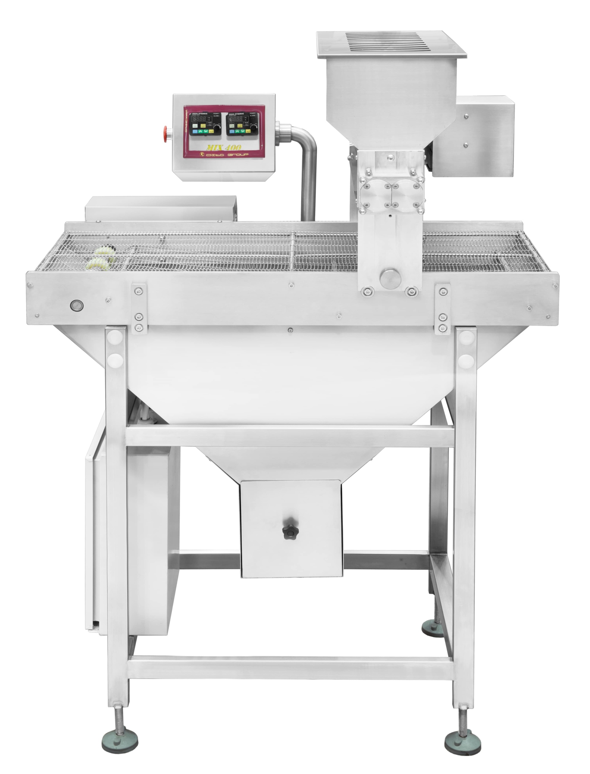

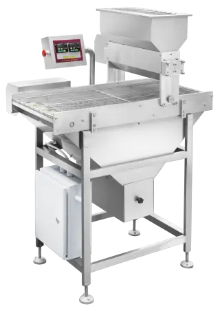

Система для обсыпки заготовок сахарной пудрой, сахаром, солью, кокосовой стружкой, шоколадной крошкой, кунжутом и прочими семенами, а также для поливки заготовок сахарным сиропом, меланжем, шоколадным сиропом и прочими сиропами. Конвейер может встраиваться в поточную линию или работать автономно, длина конвейера 1000 мм. Сетчатый конвейер комплектуется бункером для посыпки сверху.
Система зубчатых валов позволяет равномерно дозировать различные фракции, не меняя при этом геометрию фракции (не ломает, не сминает фракцию).
Вид продукции:
- ОБСЫПКА И ОБЛИВКА ЛЮБЫХ КОНДИТЕРСКИХ ИЗДЕЛИЙ
Преимущества
- Конвейер сетчатый может комплектоваться системой обливки заготовок. Заготовки могут обливаться полностью или частично, с помощью распределительного патрубка для розлива с форсунками. Излишки жидкости проходят через сито и попадают в накопительную емкость для сбора остатков. Циркуляционный насос подает с накопительной емкости в ванночку для полива сверху. Система полностью автономна, замкнутый цикл. Контроль дозированного полива контролируется с помощью давления в системе подачи жидкости.
Дополнительная опция - подогрев жидкости в накопительной емкости.
- Конвейер сетчатый может комплектоваться системой обдува воздухом. Данная система позволяет распределить и удалить лишнюю влагу или крошку с продукта. Мощность обдува регулирует частотный преобразователь Omron. Система включает в себя радиальный насос высокого давления, регулировочную станцию распределения потока ветра (регулировка по высоте и углу наклона диффузора).
​ - Конвейер сетчатый может комплектоваться системой возврата фракции посыпки в загрузочный бункер после попадания в накопительный приемник. Возврат фракции в загрузочный бункер осуществляют два шнека (вертикальный и горизонтальный) мотор редуктором, скорость постоянна (неизменна).
​ - Конвейер сетчатый может комплектоваться системой посыпки дна заготовок. Данная опция позволяет наносить фракции посыпки на дно заготовок. Работает вместе с бункером посыпки сверху.
