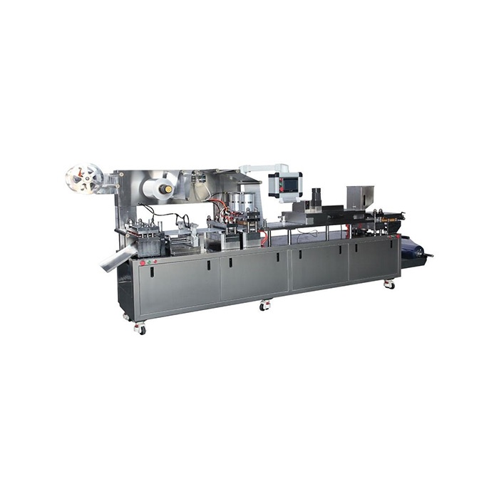

Блистерная машина для розлива соусов сливочного масла, шоколадной пасты DPP-420
Обновлено 20.10.2025 1002911
  • Модель: DPP-420
  • Количество дозирующих головок: 12 шт
  • Частота штамповки: 20 раз / мин
  • Количество ячеек в блоке: 12 шт
  • Производительность: 240 шт / час (14 400 шт/ч)
  • Размер блока: 410 x 140 мм
  • Размер ячейки: 55 х 50 х 20 мм
  • Максимально возможная площадь формовки: 410 х 180 х 26 мм
  • Диапазон хода: 40 - 180 мм
  • Пленка ПВХ:
  • Толщина: 0,15 - 0,5 мм
  • Ширина: 420 мм
  • Фольга алюминиевая ПТП:
  • Толщина: 0,02 - 0,035 мм
  • Ширина: 420 мм
  • Давление воздуха: 0,4 - 0,6 МПа
  • Расход воздуха: 0,3 м³/мин
  • Охлаждение пресс-формы: Водопроводная или циркуляционная вода
  • Материалы деталей, контактирующих с продукцией: Соответствие стандартам GMP
  • Мощность главного двигателя: 2,2 кВт
  • Общая мощность: 9,7 кВт
  • Параметры электропитания блистерной машины: 380 В / 220 В, 50 Гц
  • Габаритные размеры: 4 300 х 820 х 1 600 мм
  • Общий вес: 2 500 кг
