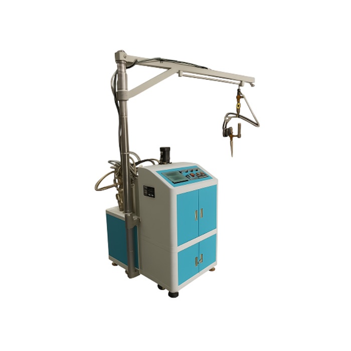

Дозатор для розлива эпоксидной смолы WT-4021
Обновлено 20.10.2025
1002919
- Модель: WT-4021
- Скорость подачи: 1 - 20 г/с (скорость зависит от вязкости клея)
- Кол-во заправочных головок: 1 шт
- Длина консоли заправочной головки: 1,5 м (подвесное кольцо регулируется вверх-вниз)
- Принцип дозирования: Смешивающий двигатель + шнековый насос / шестерёнчатый насос + мешающие лопасти
- Принцип смешивания: Динамическое / статическое смешивание
- Диапазон регулировки соотношения смешивания: 1:1 - 10:1
- Точность дозировки: ± 2%
- Тип применимой продукции: Двухкомпонентные материалы: эпоксидная смола, полиуретан, жидкий силикон и др.
- Вязкость продукции: До 20 000 Сантипуаз (должна обладать текучестью)
- Объём баков: Материал А - 20 л, материал Б - 10 л
- Перемешивание в баках: Бак А с мешалкой / бак B без мешалки (опция)
- Функция нагрева: Материал А с нагревом / материал B без нагрева
- Способ нагрева: Нагревательные пластины / нагревательная проволока
- Вакуумирование баков: Вакуумный насос (опционально)
- Автоматическая очистка: Автоматическая очистка смесительного клапана (опционально)
- Сигнальный интерфейс: Трёхконтактный разъём внешнего дозатора / дискретный сигнал
- Опора и колёса: Всенаправленные колёса + регулируемые опорные ножки
- Условия работы: Влажность 20-90%, температура 0-40
- Рабочее давление источника воздуха: 0,5 - 0,8 МПа
- Мощность: 3,5 кВт
- Питание: 220 В, 50 Гц
- Габаритные размеры: 700 х 850 х 1 900 мм
- Вес: 180 кг
