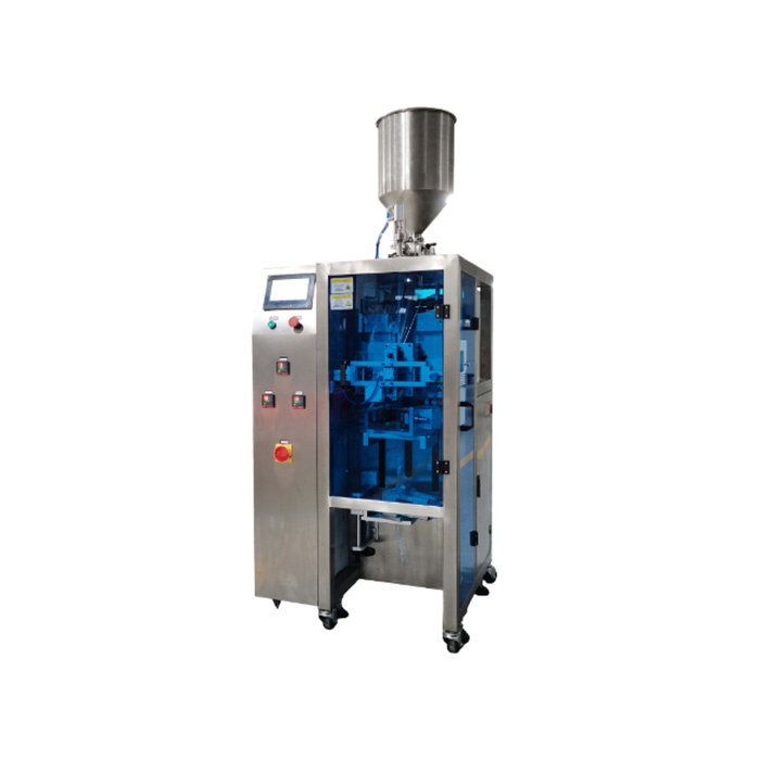

Станок для фасовки и упаковки вязких продуктов в фигурные саше пакеты JS-5
Обновлено 20.10.2025 1002926
  • Модель: JS-5
  • Производительность: 20 - 25 шт/мин
  • Объём дозирования: 5 г
  • Точность дозирования: ±1% - ±5% (в зависимости от свойств продукта и объёма наполнения)
  • Тип пакета: Фигурные саше пакеты (не поддерживается смена формовочного устройства и/или пресс-формы)
  • Тип шва: Задний шов
  • Ширина шва: 4 - 8 мм
  • Длина пакета: 30 - 160 мм
  • Ширина плёнки: 45 - 140 мм
  • Внешний диаметр рулона плёнки: 400 мм
  • Внутренний диаметр втулки рулона с плёнкой: 76 мм
  • Протяжка плёнки: Сервопривод
  • Система управления: PLC-контроль
  • Дозирующее устройство: Роторный насос
  • Материал контактных деталей: Нержавеющая сталь 304
  • Мощность: 1,5 кВт
  • Электропитание: 220 В, 1 фаза, 60 Гц
  • Габаритные размеры: 1 530 х 990 х 1 980 мм
  • Вес: 400 кг
