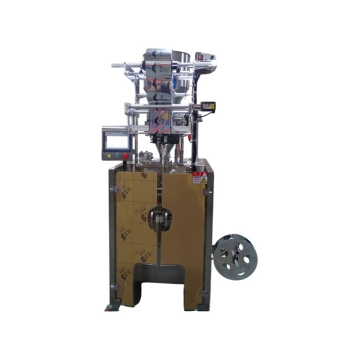

Двухпоточный станок для фасовки жидких продуктов в фигурные саше пакеты JY-71CY
Обновлено 20.10.2025 1002927
  • Модель: JY-71CY
  • Скорость упаковки: 30 - 60 шт/мин (в зависимости от продукции)
  • Количество потоков: 2 шт (саше пакетики соединены между собой)
  • Объем фасовки: 1 - 50 г
  • Точность фасовки: ±2%
  • Тип пакеты: Фигурные саше пакеты
  • Длина пакета: 30 - 180 мм
  • Ширина пакета: 15 - 160 мм
  • Рекомендуемая толщина плёнки: 70 - 90 мкм
  • Формат рифления поперечного шва: Косая сетка / прямые полосы (на заказ)
  • Максимальный внешний диаметр рулона плёнки: 350 мм
  • Расход воздуха: 0,3 л/мин
  • Давление воздуха: 0,65 МПа
  • Условия эксплуатации: Температура 30 ; влажность 40% 60%
  • Мощность: 1,9 кВт
  • Параметры электропитания: 220 В, 1 фаза, 50 - 60 Гц
  • Габаритные размеры: 1 350 х 1 260 х 2 000 мм
  • Вес: 500 кг
