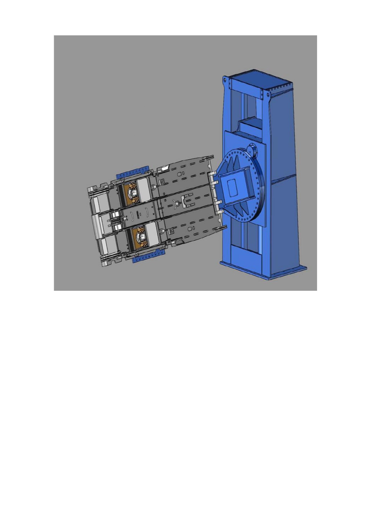

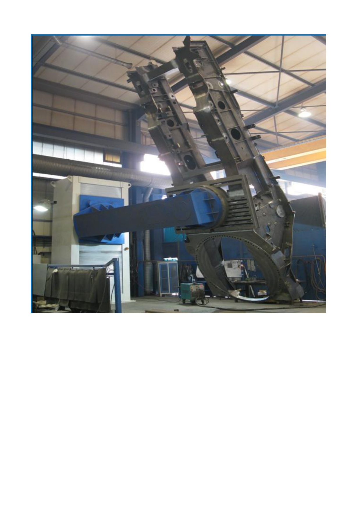

ООО «Лил Трейд»Техническая характеристика сварочного позиционера МП9 (трехосевой, L-типа)
Грузоподъемность: 7500 кг
Приводной момент стола: 10000 Нм
Приводной момент рукояти: 18000 Нм
Номинальная скорость вращения стола: 0,6 об/мин
Номинальная частота вращения рукояти: 0,6 об/мин
Поворачиваемость стола: 360 °
Поворачиваемость рычага: 360 °
Высота подъемной оси: 1525 мм
Скорость подъема оси: 1900 мм/мин
Размеры позиционера: Длина 5035 мм х Ширина 1775 мм х Высота 3860 мм
Масса 11500 кг
Эффективное энергопотребление: около 6 кВт
Потребляемая мощность: около 7,5 кВА
Мотор-редуктор M1 для поворотного стола
Номинальная мощность – 1,4 кW
Передаточное отношение – 328
Напряжение - 220/380 В
Частота – 50 Гц
Класс защиты – IP55
Мотор-редуктор M2 для поворотной рукояти
Номинальная мощность – 2,5 кВт
Передаточное отношение – 281
Частота – 50 Гц
Класс защиты – IP55
Маслостанция
Мощность: 7,5 кВт
Напряжение питания: 380В
Объём бака: 30 л
Подача насоса: 15 л/мин
Рабочее давление: 23 мПа
Тонкость фильтрации: 90 мкм
