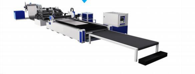

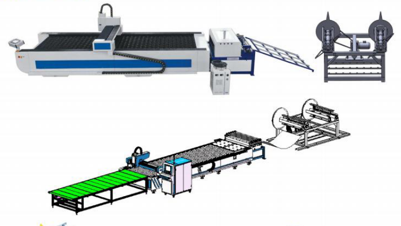

DUCT COIL LEVELING LASER CUTTING MACHINE — автоматическая линия для лазерной резки воздуховодов из рулонного металла, с возможностью оснащения гидравлическим разматывателем (Hydraulic Coiler).
Краткая характеристика:
  • Назначение: автоматическое разматывание, правка, подача и лазерная резка листового металла (в рулонах) при производстве прямоугольных и фасонных воздуховодов.
  • Тип: лазерная линия с функцией выравнивания и ЧПУ.
  • Модели: BLS-1310 / BLS-1530 / BLS-1540 / BLS-1560.
  • Толщина обрабатываемого металла: 0,3–16 мм.
  • Максимальная ширина: 1300–1500 мм.
  • Максимальная длина реза: 3000–6000 мм.
  • Скорость работы: до 7 м/мин.
  • Источник лазера: Raycus, мощность — 1500 Вт (опционально возможен другой источник по требованию заказчика).
  • Программное обеспечение: CAM Duct (PM2000) — автоматическая генерация программ и раскрой воздуховодов.
  • Мощность установки: 7–9 кВт.
  • Вес: около 5800 кг.
  • Габариты: от 13000×2100×1800 до 16000×2300×1800 мм.
Особенности и преимущества:
  • Полностью автоматическая линия — от подачи рулона до готовых деталей;
  • Встроенная система выравнивания и подачи металла;
  • Возможность оснащения гидравлическим разматывателем для стабильной подачи;
  • Высокая точность лазерной резки и минимальные потери материала;
  • Управление через CAM Duct — автоматическое создание раскроя воздуховодов;
  • Энергосберегающий лазерный источник Raycus (1500 Вт).
