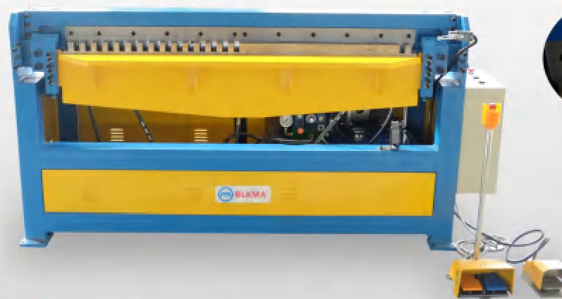

K&P - importКраткая характеристика:
Назначение:
Гидравлическая TDF листогибочная машина предназначена для гибки листового металла и формирования фланцев типа TDF (Transverse Duct Flange), используемых при производстве прямоугольных вентиляционных воздуховодов.
Благодаря гидравлическому приводу, машина обеспечивает высокую мощность, стабильность и точность гибки.
Основные технические характеристики:
| Модель | Толщина листа (мм) | Макс. ширина листа (мм) | Мощность (кВт) | Масса (кг) | Габариты (Д×Ш×В, мм) |
| HTDF-2*1300 | 0.1–2.0 | 1300 | 4.0 | 850 | 1850×750×1200 |
| HTDF-2*1500 | 0.1–2.0 | 1500 | 4.0 | 900 | 2050×750×1200 |
| HTDF-1.5*2000 | 0.1–1.5 | 2000 | 4.0 | 1000 | 2550×750×1200 |
| HTDF-1.5*2500 | 0.1–1.5 | 2500 | 5.5 | 1300 | 3050×750×1200 |
| HTDF-1.2*3000 | 0.1–1.2 | 3000 | 5.5 | 1800 | 3550×750×1200 |
Особенности:
Работает на гидравлическом приводе, обеспечивающем плавную, равномерную и мощную гибку.
Диапазон углов гибки — от 60° до 180°.
Размер фланцевого паза: ширина 20 мм, глубина 35 мм.
Подходит для оцинкованной, холоднокатаной и нержавеющей стали.
Высокая жёсткость конструкции — устойчивость к вибрациям и точное позиционирование при гибке.
Простое управление с помощью ножной педали, высокая производительность и безопасность.
