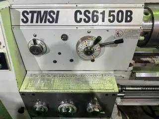

Токарный станок 2013 г.в. STMSI CS6150B (аналог 16К25)
Обновлено 23.10.2025 1003223
Продам Токарный станок STMSI CS6150B 2013 года выпуска. Станок с малой наработкой, в комплекте с двумя люнетами, прямыми и обратными кулачками. С проверкой в работе.
